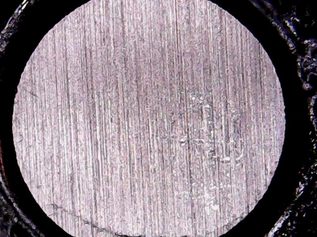

#42 Beitrag von HiFi Fan » 18.04.2020, 18:56
Hallo Forum,
hallo Friedel,
wie versprochen ein erster Zwischenbericht vom modifizierten Lager.
Nach wie vor recht geräuschlos und ohne Aussetzer versieht das Lager seinen Dienst.
Hatte Corona Frei und der Player lief den ganzen Tag in Schleife am Ende also bis heute ca. 120 bis 150 Stunden.
Habe das Lager zerlegt und unter das Mikroskop gelegt.
Gut kann man die Edelstahlplatte erkennen.
etwas schwerer war es mit der Kugel
an beiden Teilen ist nichts zu sehen, was bestimmt auch dem guten Fett von Friedel zu verdanken ist, vermute mal Graphit Fett.
Werde dran bleiben und mich nach einem längeren Zeitraum wieder mit Bildern melden.
Euch allen ein schönes Wochenende.

So, ich habe meinen CD4 dann heute auch mal geöffnet und mir das mit dem Lager angesehen. Eine richtiges Loch sehe ich bei mir noch nicht. Wenn ich im Licht über die Oberseite des Gegenlagers schaue, sehe ich aber, dass sie im Bereich der Mulde etwas nach oben gewölbt ist.
Ich möchte mein Gegenlager derzeit noch nicht opfern - d.h. durchbohren oder fräsen. Ich versuche stattdessen zunächst mal ein anderes Experiment.
Ich habe das Gegenlager ausgemessen und als 3D Objekt gezeichnet:
... und dann mit dem 3D Drucker ein komplett neues Plastik-Teil gedruckt:
Der erste Versuch passte noch nicht ganz - irgendwelche Details übersieht man dann doch oder man vermisst sich irgendwo um ein paar 0.1 Millimeter. Der zweite Prototyp passt aber schon gut.
Original & "Fälschung" im Vergleich:
Probe-Montage auf den Metallträger. Bohrlöcher, die beiden Plastiknasen, der Hebel usw. passen jetzt:
Auch in den CD4 passt das ganze schon sehr gut - auch die beiden Aufnahmen rechts und links für die "Drehachse".
Das gedruckte Plastik ist zwar durchaus widerstandsfähig - eine Dauerlösung wäre das als Drehlager aber sicher nicht. Außerdem wird die "Mulde" beim Druck nicht perfekt glatt - da der Druck mehr oder weniger zeilenweise erfolgt, sind auf der Oberseite des Drucks immer leichte Riefen (die Unterseite wird dagegen sehr glatt, weil sie direkt auf der Glasfläche des Druckbetts aufliegt). Ich drucke das Teil "auf dem Kopf stehend" - also mit der späteren Oberseite nach unten. Die Mulde könnte man noch glattschmirgeln - aber, wie gesagt, das würde so keine Dauerlösung werden.
Das Teil ist zunächst auch nur als Mechanik-Prototyp gedacht - um das Modell zu testen, Bohrlöcher, die Gesamthöhe, usw. Nachdem nun soweit alles passt, werde ich es mit dem kombinieren, was ihr schon in diesem Thread "ausgetüftelt" habt - und ein passendes Uhrenglas bestellen. Ich werde einen Durchmesser nehmen, der genau zum Durchmesser der Oberseite des Gegenlagers passt. Ich muss dann natürlich nichts bohren oder fräsen: ich drucke einfach ein neues Teil, bei dem ich die Materialstärke auf der Oberseite des Lagers genau um die Dicke des Glases verringere, und das Glas (blau) wird dann oben aufgeklebt:
Dort wo die Mulde ist, hat das Plastikteil dann ein Loch - rundherum ist dann eine noch etwa 0.5mm dicke Plastikfläche. Das ist dick genug für einen problemlosen Druck. Und wenn ich das Glas auf die Oberseite klebe, ist die dünne Fläche dauerhaft stabilisiert. Andererseits sorgt das Glas im Bereich des Lochs/der Mulde dann für eine perfekt glatte Oberfläche für das Lager - genau wie bei euren Lösungen.
So, ich muss nun erstmal ein Glas bestellen. Könnte nun auch etwas dauern, bis ich mich wieder um das Gerät kümmern kann. Ich werde berichten, ob das auf diese Weise etwas taugt. Und falls es nichts taugt, habe ich immer noch mein "unverfummeltes" Teil aus dem Original-Gegenlager... :wink:

So, trotz der Feiertage ist das Glas schon da. Der erste Test ist schon sehr viel versprechend. Ich habe eine flachere Version des Lagers erstellt, wo das Loch nun freiliegt - und das Glas oben aufgeklebt wird. Damit es im Drucker leichter herzustellen ist, habe ich die Oberseite aufgefüllt - ob die Oberseite rund oder eckig ist, spielt für die Funktion ja keine Rolle - und das bisschen mehr Material spielt auch keine Rolle.
Durch das Loch/Glas kann dem Lager dann schön von oben beim Drehen zuschauen. :wink:
Bild Bild
Sieht auf jeden Fall erst mal ordentlich aus. Bevor ich den "Dauertest" starte, muss ich aber doch noch eine weitere Iteration machen - zwei Details gefallen mir noch nicht ganz.
Welches Schmiermittel nehmt ihr für das Lager?
