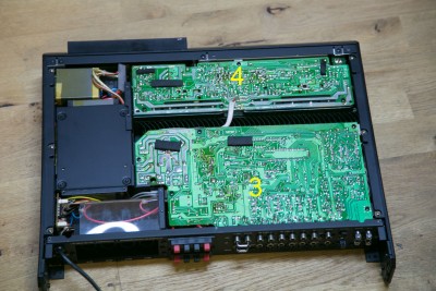

Hallo werte Braun Gemeinde,
nachdem ich vor ein paar Monaten meinen R4 mit eurer Hilfe fit bekommen habe bleibt nur noch die Relais zu wechseln. Die schalten nicht immer sauber, ist nicht schlem, gehört aber gemacht. Jetzt habe ich auch mal wieder Zeit dazu.
Nur, wo sind die? Ich will jetzt nich alles auf Verdacht auseinanderbauen und über die Suchfunktion habe ich nur rausbekommen das es unter dem Prozessor ist. Irgendwie bin ich ratlos. Das ist ja schon alles recht eng gepackt.
Kann mir jemand sagen von wo aus ich mich da am besten ranmache?
Danke und Gruß, Bernhard

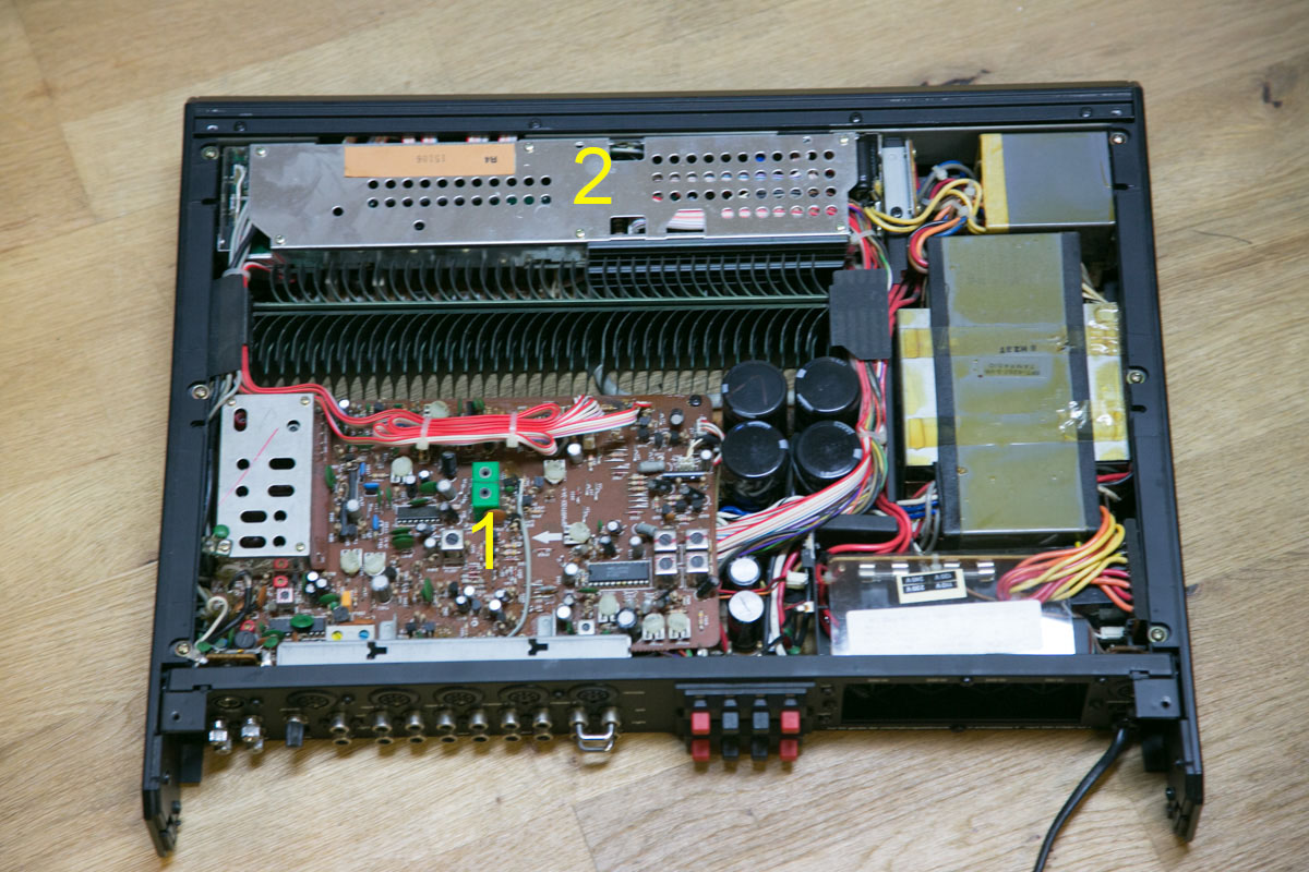

Re: R4 Relais tauschen
Es ist eine sehr undankbare Aufgabe, Du musst die Prozessorbox ausbauen oder zumindest an die Seite klappen, die LS Relais sitzen darunter. klicke mal auf die Bilder da sind nun Pfeile dran, der Rote ist schwer zu erkennen....such mal!
Das Netzrelais kann man auch tauschen.... es ist auch nicht so schwer....

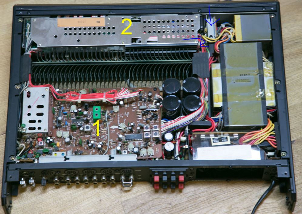

Moin Uli,
die Prozessorbox ist also das mit 2 markierte Teil. Ich fange also mit dem Blech oben an und kämpfe mich nach unten durch?
Gruß, Bernhard
Gruß, Bernhard
ist montiert.
Die Konstruktion ist aber schon, zumindest, interessant.
Danke für die Hilfe,
Bernhard
Bernhard

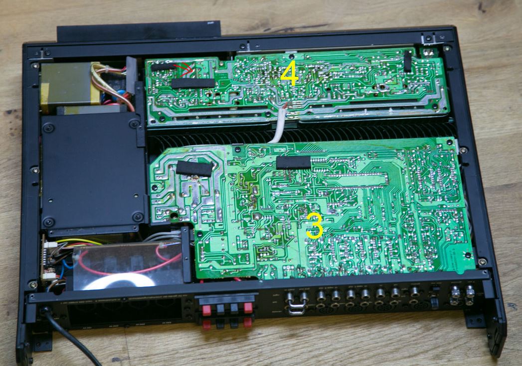

ist ganz einfach
Netzstecker ziehen
Deckel und Boden losnehmen
die dicken Elkos mit 60W Birne entladen
Deckel der Prozessorbox (2) abnehmen
rechte Stecker in der Box abziehen (passt IHMO alles nur 1x bis auf die "2er" die von der Radioplatine kommen)
Die komplette Proz-Box lösen
die Kabel vom Standbytrafo sind festgelötet aber man kann die Box nach links mit Kabeln wegklappen
nun kommst Du an die Relais, säubere alles bevor Du es in umgekehrter Reihenfolge wieder zusammenbaust.
Ich stelle den R4 immer hochkant auf die linke Seite, so stört die Box nicht und man kommt besser an die Unterseite.
Von Kontakt Chemie verwende ich immer den Reiniger LR, gerade der mitgelieferte Glasfaserpinsel hilft sehr die Verkrustungen zu säubern.
Die Platine ist gerade bei den LS Relais sehr gut durchgetoastet, hier solltest Du etwas vorsichtig vorgehen da sie die Kupferbahnen schnell lösen
Das ist kein Hexenwerk aber Du solltest dir ein paar Handyfotos machen damit Du alles wieder montieren, verlegen und anstecken kannst.

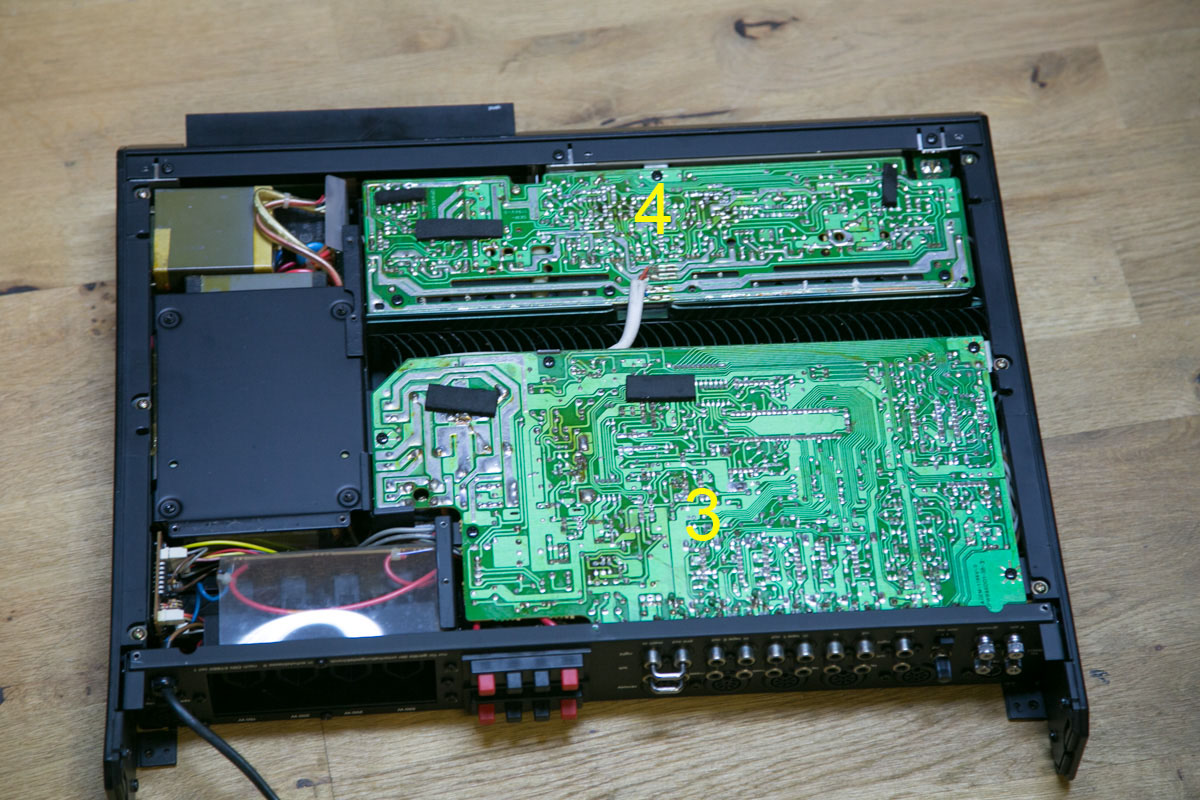

So ,
Habe es geschafft die box auszubauen.
Ich bin mal so frei den Vorgang zu beschreiben , sodass nachfolgende Leser eine zusammenhängende Information zur Verfügung haben :
1. die obere und untere Abdeckung des R4 entfernen.
Die Kondensatoren mittels einer 60w Glühbirne entleeren.
2. die silberne Abdeckung der Prozessorbox entfernen.
3. alle Stecker müssen gelöst werden , bis auf die beiden gelben festgelöteten Leitungen die zum Netzteil gehen. Viele Fotos machen, um beim Zusammenbau keine Stecker vertauschen zu können.
4. auf der Prozessorplatine befinden sich drei schwarze kreuzschrauben die entfernt werden müssen . Schrauben befinden sich rechts , Mitte und links .
5. Die Prozessorbox nach oben hin heraus ziehen.
Danach ist der „Kasus Knacktus“ Bereich frei zugänglich und die Relais können ausgelötet/gewechselt werden.
