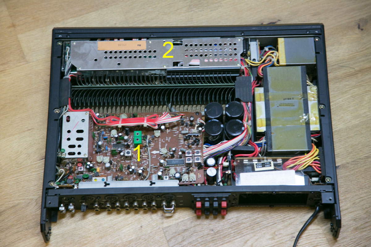

Hallo werte Braun Gemeinde,
nachdem ich vor ein paar Monaten meinen R4 mit eurer Hilfe fit bekommen habe bleibt nur noch die Relais zu wechseln. Die schalten nicht immer sauber, ist nicht schlem, gehört aber gemacht. Jetzt habe ich auch mal wieder Zeit dazu.
Nur, wo sind die? Ich will jetzt nich alles auf Verdacht auseinanderbauen und über die Suchfunktion habe ich nur rausbekommen das es unter dem Prozessor ist. Irgendwie bin ich ratlos. Das ist ja schon alles recht eng gepackt.
Kann mir jemand sagen von wo aus ich mich da am besten ranmache?
Danke und Gruß, Bernhard

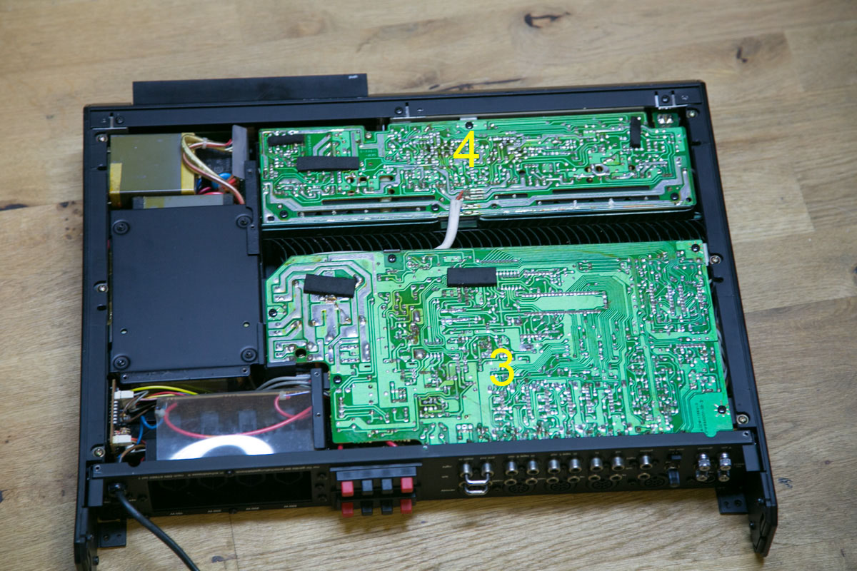

#2 Beitrag von Uli » 31.08.2016, 11:07
Es ist eine sehr undankbare Aufgabe, Du musst die Prozessorbox ausbauen oder zumindest an die Seite klappen, die LS Relais sitzen darunter.
klicke mal auf die Bilder da sind nun Pfeile dran, der Rote ist schwer zu erkennen....such mal! ;).
Das Netzrelais kann man auch tauschen.... es ist auch nicht so schwer....

#3 Beitrag von fredfrisch » 31.08.2016, 17:43
Moin Uli,
die Prozessorbox ist also das mit 2 markierte Teil. Ich fange also mit dem Blech oben an und kämpfe mich nach unten durch?
Gruß, Bernhard

Es kann aber vorkommen, dass der Prozessor auf keine Taste mehr reagiert und ein Reset daher nicht möglich ist.
Es gibt einen Trick, der den Prozessor wieder auf den Teppich holt:
Wenn der Reset per Tastatur nicht klappt (und nur dann) entlade den Goldcap C563 vollständig. Dazu Gerät vom Netz trennen. Verbinde L503 über einen 100 Ohm Widerstand für ca. 5 - 10 Min. mit Masse (Gehäuse).
Achte darauf, keinen Kurzschluss zu fabrizieren, es ist etwas eng an der Stelle, wo die Induktivität sitzt (Foto). Danach den Widerstand wieder entfernen, Gerät mit Strom verbinden und den Reset wie beschrieben durchführen.
Das Foto ist gestellt, du brauchst natürlich nichts ausbauen und auch keine Stecker abziehen um den Goldcap zu entladen. Auch der Entladewiderstand ist unkritisch es dauert nur länger, wenn man einen größeren Widerstand nimmt.
Viel Erfolg!
