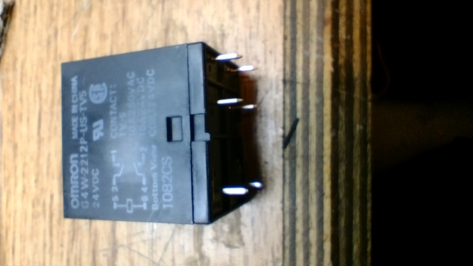

Friedel hat geschrieben: 01.05.2021, 16:00 Wer die originalen Relais zu Hause hat (ausgebaut, oder neu) könnte behilflich sein, indem er mir den Typ nennt und/oder den Spulenwiderstand misst.
Ich habe zwar gerade keine PA4 auf aber ich habe neue Relais gemessen.
Omron
G4W-2212P-US-TV5 in 24V = 695 Ohm
G4W-2212P-US-TV5 in 48V = 2,8 kOhm
G4W-1112P-US-TV5 in 24V = 695 Ohm
Das Letzte ist das Netzrelais aber bei 24V Typen sind die Spulen wohl gleich.

nun hatte ich den Karton schon oben. (Ich bin recht stolz auf mich: drauf steht: "PA4 Altbauteile - alles Müll nach Fertigstellung".)
G4W-2212P-US-TV5 in 24V = alle drei zwischen 700 und 720 Ohm
G4W-1112P-US-TV8 in 24V = 735 Ohm
G5R-2232P-KW in 24V = beide zwischen 950 und 960 Ohm
Dann löte ich mal stupide meine R4-Elkos weiter ein, das geht ohne Denken noch immer, und der Tag ist nicht ganz umsonst...
Schönen Sonntag - Rüdiger
