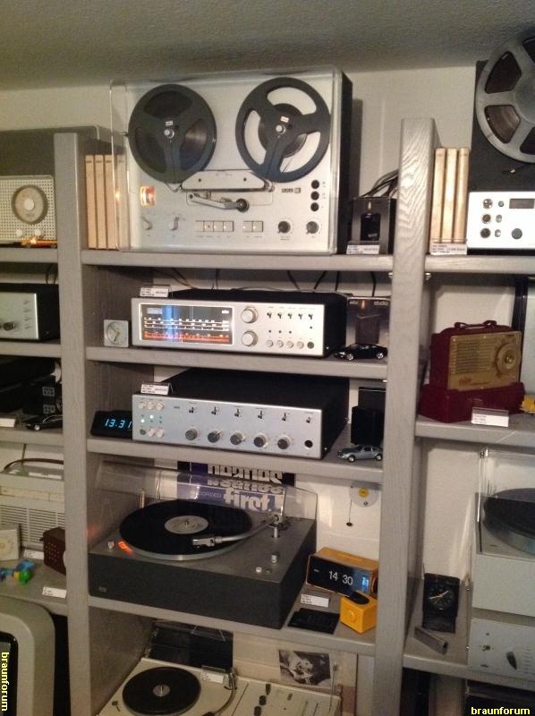

#1 Beitrag von Siko » 15.03.2014, 14:13
Der PS 1000 AS, der sich selbständig machen wollte, oder es gibt nichts, was es nicht gibt!
Als ich nach einem Kurzurlaub in mein "Braun Zimmer" ging, musste ich feststellen, dass sich der Teller meines PS 1000 AS drehte, dabei war ich doch sicher, ALLES ausgeschaltet zu haben. Das Gerät war gleichmässig auf ca 35 Grad Celsius durchgewärmt, er muss sich also schon lang gedreht haben...
Beim drücken auf den grünen Knopf hörte ich ein Schnarren, als würde man Wechselspannung an ein Relais anlegen. :?
Also auf zur Suche, leider ohne Schaltplan :roll:
Zuerst habe ich alle Elkos, glaublich 2000 uF (dies ist ein Gedächtnisprotokoll, die Reparatur ist schon ein paar Monate her) gewechselt: das Schnarren war weg, aber sobald angesteckt war, zog das Relais an und der Teller lief. Microschalter gecheckt, alle ok.
Ich sah, dass das Relais 2 Wicklungen hatte, also, dachte ich, die Elkos haben den AC... gekillt, ausgetauscht: ohne Erfolg. Auch die Diode war ok. Und dann sah ich ihn:
Diesen verd... sch... "Störkondensator" neben dem Relais. Ich hab ihm kurzerhand ein Bein abgezwickt, und siehe da: alles funktionierte wieder wie es sein soll.
Nein, ich hab ihn nicht ausgetauscht, ich hab ihn an einem Bein hängen lassen, zur Warnung an alle anderen, was passiert, wenn man spinnt :wink:

#2 Beitrag von Uli » 15.03.2014, 15:19
Moin Sigi!
Ja, die Schalterkondensatoren spinnen oft und der Zahn der Zeit nagt an Ihnen...
Eine Frage noch: ist es sinnvoll die Geräte in 90° Position zu lagern bzw zu betreiben? :lol:
Viel Spass mit Deinen Anlagen!

Beiträge: 2273
#4 Beitrag von andreas schnadt » 15.03.2014, 17:10
Hallo Sigi,
Nett bestücktes Regal, sieht so ähnlich aus wie bei mir!
Grüße Andreas

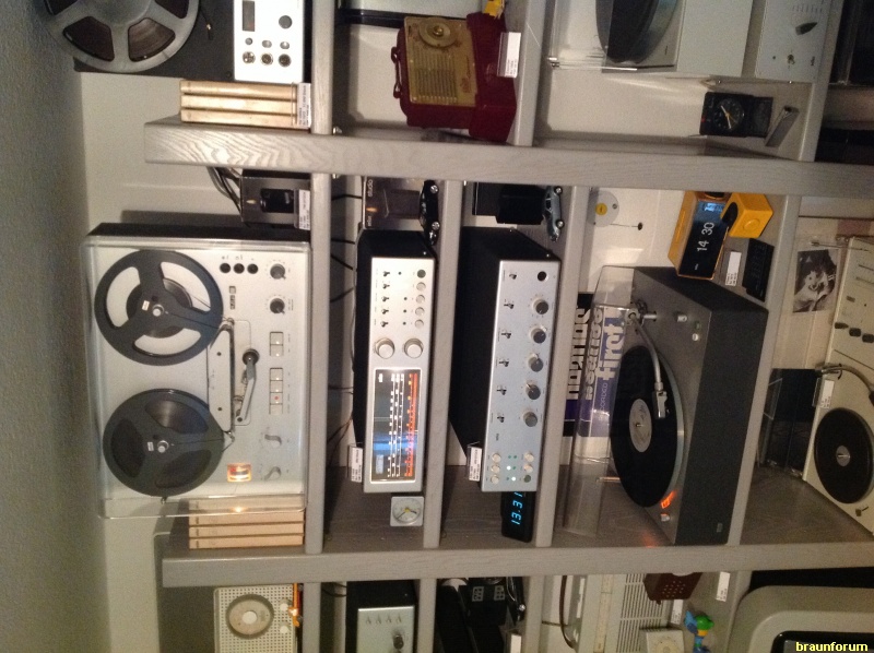

Beiträge: 949
#7 Beitrag von abig » 15.03.2014, 19:20
hallo sigi,
ich bin mal so frei und drehe dein bild :
weil deine BRAUN zusammenstellung wirklich eine freude ist :!: :!:

Siko
Beiträge: 43
#8 Beitrag von Siko » 15.03.2014, 19:44
Hallo Olli
Vielen Dank, sieht auch irgendwie besser aus :wink:

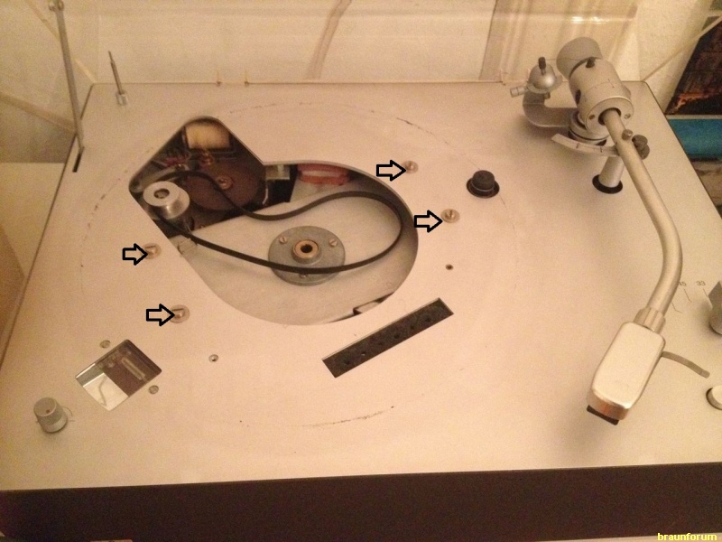

#15 Beitrag von Wilhelm » 30.03.2014, 00:34
Hi Judith and Raimund,
bei meinem PS1000 ist der Papiersticker mit der Seriennummer (wie bereits von Raimund beschrieben) unterhalb des Plattentellers auf dem vorderen Teil der Abdeckplatte. Weitere Sticker innerhalb des PS sind mir nicht bekannt.
Was stoerend auffaellt, sind die dunklen Schleifspuren auf der Abdeckplatte des im Plattenteller eingelassenen Gummiringes. Da muessen die Federn der Dreibeinaufhaengung bestimmt neu justiert werden. Ausserdem muessen unbedingt noch die vier Transportsichrungsschrauben entfernt werden (siehe Bild). Zur Aufbewahrung dient die schwarze Schaumstoffleiste.

Beiträge: 858
#19 Beitrag von Wilhelm » 30.03.2014, 12:49
Hi Judith,
sollte, nachdem die Du die Transportsicherungsschrauben entfernt hast, der Gummiring des Plattentellers auf der Abdeckplatte schleifen, so lasse das von einem Fachmannn einjustieren.
Einen Schaden hat der PS1000 durch die eingesetzten Sicherungsschrauben nicht genommen.
