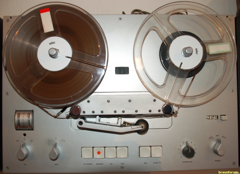

hier Bilder und Beschreibung eines Braun Tonbandgerätes TG 60 ab der Nummer 681

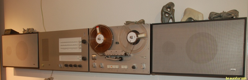

Braun Wandanlage TS 45 und TG 60
Bild mit Zustimmung des Geräteeigentümers (EDE) veröffentlicht.
Weitere Geräte die zur Wandanlage in Kombination mit dem Tonbandgerät TG 60 gehören, Steuergerät TS 45, Plattenspieler PS 400 und Lautsprecher L 450
Es handelt sich dabei um die 2 Version des TG 60, das selten ist, da es nur 1.500-mal gebaut wurden. (ob mit Vorserienmodell und der 1 Version oder in der Baureihe kann ich nicht feststellen)
Der unterschied zum Vorgänger Modell ist der Ausschnitt der Deckplatte für die Montage des Kopfträgers. Daher wurde die Deckplatte bei der 2 Version mit einem Ausschnitt um den Kopfträger hergestellt und bis zum TG 550 beibehalten.

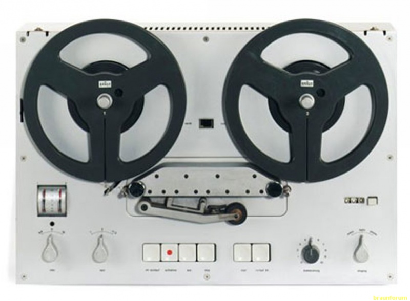

Tonband TG 60 ab 681 mit Ausschnitt für den Tonkopfträger in der Deckplatte
TG 60 wurden auf Wunsch auch mit 4 Spur-Tonkopf ausgerüstet Abbildung der 1 Version in dieser Beschreibung enthalten
