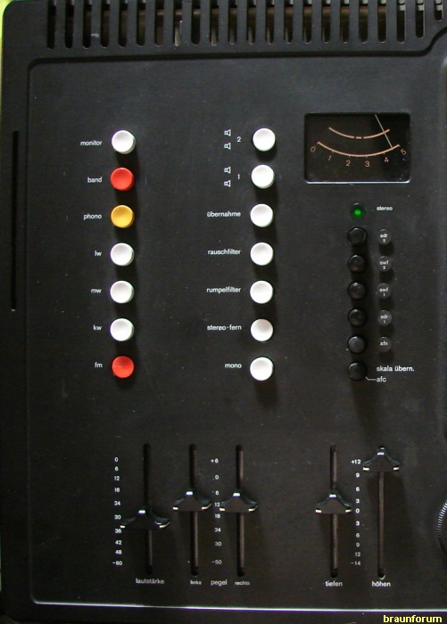

Habe bei meinem 308 2x die Endstufe, sowie die Stationstasten und Lautsprecherumschalt - Platine ersetzt, dabei die weißen Tasten und die Unterschale neu lackiert und eine LED in das Zentrum der Stereo-Anzeige integriert (Braun-Lösung war Bastelei!).
Jetzt geht es wieder, sehr schön zum an die Wand hängen, das TS 45 war mir zu teuer! Die Flachbahnregler habe ich mit Motorreinger eingesprüht und oft hin- und her-bewegt, nach dem Trocknen mit Kettenöl eingesprüht, jetzt absolut keine KratzGeräusche mehr, wie neu! Der weiße Glanzlack für die Tasten stammt von Lidl und ist Heizkörperspray, hält sehr gut und glänzt, vorher die Tasten entfetten!
Gruß ThomasBild
