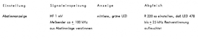

ich habe da noch nicht dran schrauben müssen. Allerdings finde ich im Kdm diesen Hinweis - und "in der Gegend" würde ich zuerst im Schaltplan suchen:
Das mit der Signaleinspeisung dürfte Dir - wie mir auch - vermutlich etwas schwer fallen oder? Vielleicht markierst Du R 220 mit einem Stift und drehst vorsichtig? Aaaaber - auf sehr eigenes Risiko bitte, man kann einen Tuner übel verdrehen und ich mache solche Spiele nur an Geräten, die ich ohnehin 5 oder 6 mal habe.
Gruß - Rüdiger
Ich lass es mal stehen, denn ich kann den Post wohl ohnehin nicht mehr ganz löschen. Bleibt nur, sich mehr mit Friedels Stichwort Ratiomitte (und Nulldurchgang) zu beschäftigen: Tuner-Grundwissen, das mir leider auch noch zum größeren Teil abgeht. Aber such mal nach Ratiomitte und Tuner - da findet sich einiges.
Hallo Tom,
Tja - und so wird das professionell eingestellt:ABSTIMM- UND FELDSTÄRKEANZEIGE
IC 471 beinhaltet sowohl die Schwellwertschalterkette für die Feldstärkeanzeige als auch die Komparatoren für Anzeige der Frequenzablage der Abstimmanzeige. Die Mittenanzeige wird aus der externen logischen Verknüpfung der Ablageanzeige gewonnen. Der Schwellwert der Ablageanzeige ist durch R 220 einstellbar, wobei die Hysterese der Spannungskomparatoren im IC 471 so ausgelegt ist, daß sich aus der Verstimmungslage zur Abstimmlage eine Fensterbreite für die Mittenanzeige von ca. ± 25 kHz ergibt, während bei der Verstimmung von Abstimmlage sich etwa der doppelte Wert, d.h. ca. ± 50 kHz eingestellt. Der Maximalwert für die Feldstärke bei AM wird mir R 277, für FM mit R 221 eingestellt.
Gruß - Rüdiger
