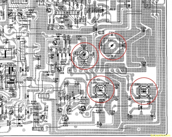

Hier noch ein Schaltplanauszug mit Markierungen um die pösen Purschen:
Nun meine Fragen an die Experten:
- Denkt ihr, dass evtl. noch mehr hin sein könnte oder dass es gar an was anderem liegt?

Ja, der R2 ist wirklich eine ziemlich verbaute Kiste. Gleichrichter sehe ich gleich vier:
D312/D313/D314 (WO 2) Runde Bauform
und
D311 (KBPC 802 L) Quadratische Bauform mit oberseiteitigem Kühlblech: Das ist wohl der "Dicke" für die Endstufenversorgung.
Würdet Ihr die alle erneuern?

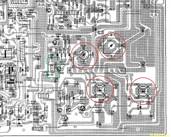

Also, woran kann es noch liegen? Ulli schrieb ja etwas von Spannungsreglern. Gibts da mehrere davon und wo sitzen diese?

Ich hoffe Du hast einen Schalt- und Lageplan vom R2... er soll ja sehr wartungsunfreundlich sein....
Beiträge: 4441
#10 Beitrag von Uli » 10.10.2011, 22:08
Upps... Edit... Du suchtest ja die Regler...
So weit ich gerade gesehen habe gibts wohl nur einen... den IC301:
Es ist ein 7806 (6V) Spannungsregler im grünen Kästchen.
Sonst sehe ich erstmal keinen.
Vielleicht weiss Friedel ja mehr, er hat sicher auch schon einen R2 auf dem Tisch gehabt und hat mehr Erfahrung wo der Fehler liegen könnte!
LG... Uli

Ich bin fest dazu entschlossen, zum einen Friedel Ratschlag zu befolgen und mal alle 4 Gleichrichter auszulöten und dann zu gucken, was sich mit der Hauptsicherung tut.
Da hierzu aber die Hauptplatine raus muss, weil man sonst nicht an die Gleichrichter D312/D313 rankommt, will ich bei der Gelegenheit auch gleich die "Voltage Regulator"-Baugruppe erneuern (T301 mit Kühlblech, T302, T303 und T304). Hier scheint es mal recht heiß geworden zu sein, denn auf der Rückseite der Platine ist die grüne Lackschicht bräunlich verfärbt. Vielleicht liegt ja hier auch der Grund für den Kurzschluss.
Sollte dies auch nichts fruchten, würde ich im Anschluss Ulis Empfehlung folgen und den Spannungsregler IC301 erneuern und den T305 gleich mit.
Nun habe ich zunächst das banale Problem, die Teile bei C und R nicht zu finden.
T301/T305 (2SD1406) gibts bei R
T303 (2SB1015), T302 (2SC1685), T304 (2SC1015) finde ich nicht
IC301 (NJM78M06A) finde ich auch nicht.
Kennt hier jemand vielleicht die entsprechenden, gängigen Vergleichstypen? Das wäre im Moment sehr hilfreich.

Jetzt alle Transistoren zu erneuern finde ich erstmal übertrieben, löte sie aus und teste sie mal!
Hier ein Vergleichstyp vom 2SB1015
Beim Spannungsregler ist es einfach, 78m06 ist ein 6V positiver Spannungsregler.
Den gibts überall, beim "R" findest Du ihn hier!
Bei anderen Lieferanten einfach nach "Spannungsregler" suchen und die Ausgangsspannung (Bez.78 für Pos. und 06 = 6 Volt) suchen, hier gibt es idR. auch verschiedene Bauformen. Eine 1 Ampere wird für Deine Belange reichen, es gibt aber auch stärkere bis 2,5A.
780x Regler sind für positive Regelung, 790x für Negative (sind auch anders beschaltet).
Suche mal... da hat jeder Lieferant etwas im Angebot!
Was kommt denn an Pin 3 (wenn man draufschaut der rechte Pin) raus aus Deinem alten Regler?
