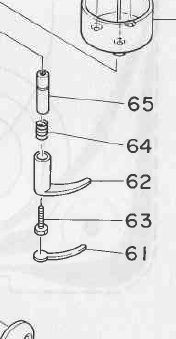

dieselbe Frage hat mich auch schon mal umgetrieben. Das Service Manual für den P1 gibt ja nur den Hinweis, dass Silikonöl KF 96 von Shin-Etsu benutzt werden soll, aber ohne Angabe der Viskosität. Im Service Manual für den P2 und P3 wird dann Wacker Silikonöl AK 300 000 mit 300 000 mm²/s empfohlen. Ob das dann auch für den P1 gilt? Auf jeden Fall würde mich Dein Vorgehen zur Einfüllung interessieren, weil ich aus der Explosionszeichnung des P1 noch nicht ganz schlau geworden bin.

Ist die Liftbank 61 ist auf die Stütze geklebt? Also vorsichtig entfernen, dann Schraube raus und Liftbankstütze abnehmen, und dann? Liftachse 65 auch rausnehmen und das Öl einfüllen? Hast du eine Mengenangabe? Dürfte sich ja nur um wenige Milliliter handeln.

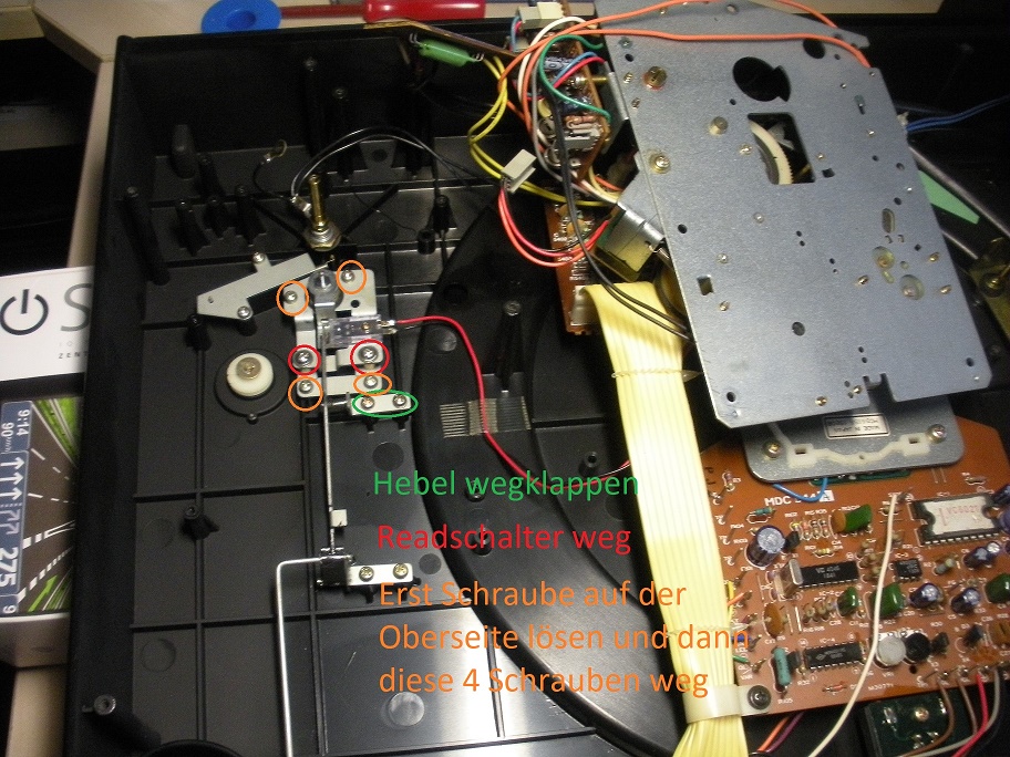

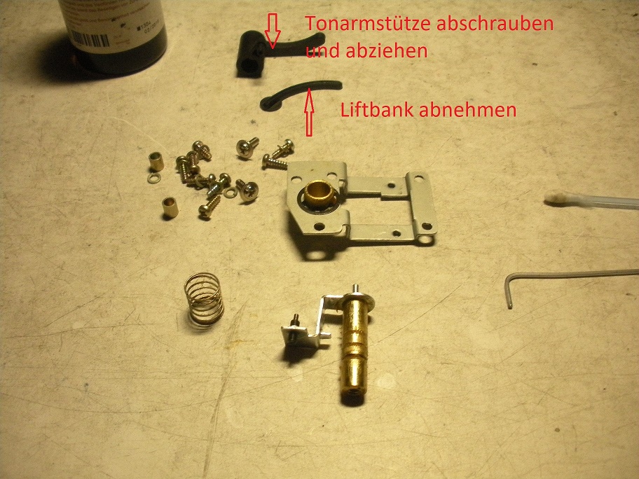

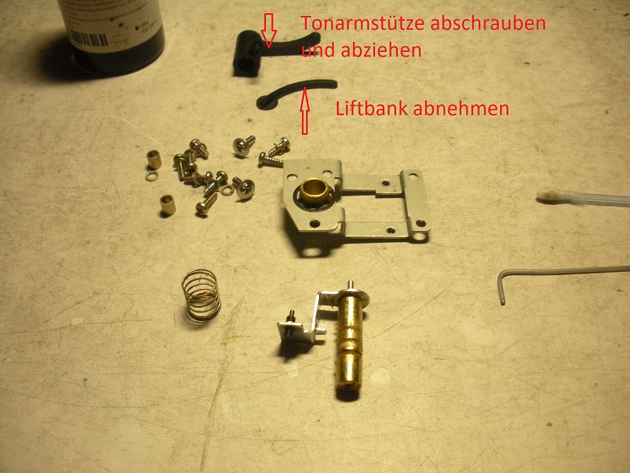

Glaub so einfach mit Öl reinkippen und Achse rausnehmen ist das nicht. Erstens ist das kein Öl sondern eher eine Mischung aus Honig und Baumharz. Zweitens hängt an der Achse 65 noch der Blechwinkel dran, der den Readschalter betätigt. Aber Liftbank 61 vorsichtig raushebeln, dann Schraube 63 aus dem Gewinde lösen und danach Tonarmstütze 62 abziehen ist schon mal ein Anfang. Die Schraube muss nicht ganz raus, nur aus dem Gewinde der Achse. Tonarmstütze leicht hoch damit man sie etwas drehen kann, dann kommt man am Tonarm vorbei. Vosichtshalber Tonabnehmer vorher raus. Danach umdrehen und unten alles abschrauben ( Bodenplatte, Fuß, ...) wie in der Anleitung Seite 5 "Ausbau des Tonarmantriebs"

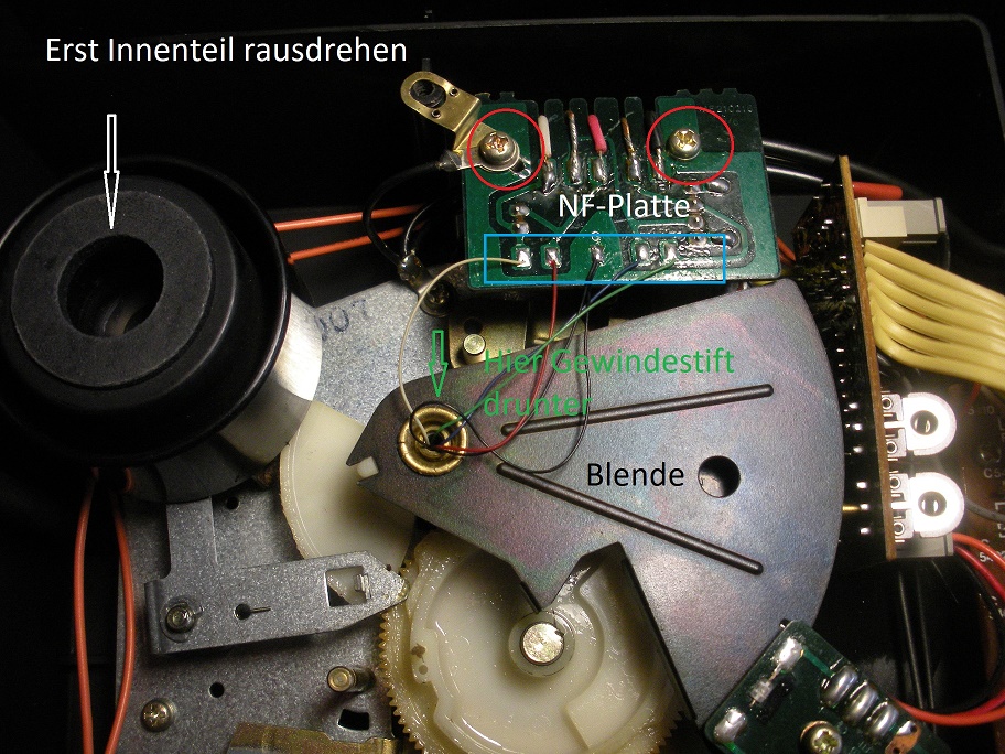

Wenn alles raus ist sieht das so aus

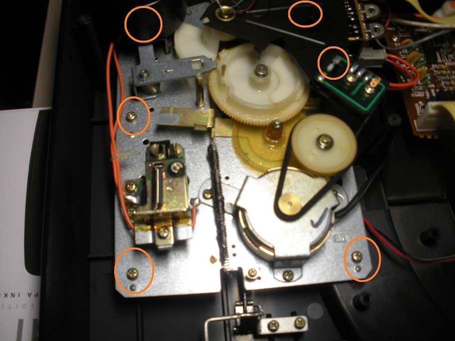

Hier noch paar Bildchen, was alles abzuschrauben ist. Da kann man auch gleich mal die Knallfrösche tauschen, Riemen wechseln und Kunststoffteile sauber machen und neu fetten. Allerdings dort nicht mit dem Silikonöl, eher Vaseline o.ä.

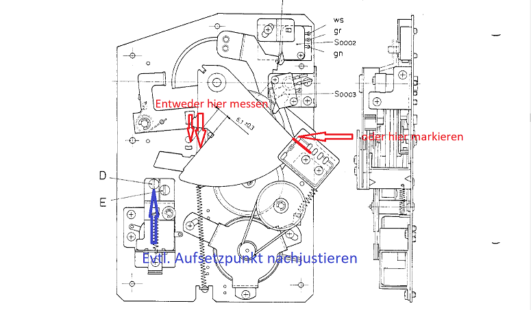

Eins wäre noch zu beachten, wenn du die Blende wegmachst, am besten vorher die Stellung etwas markieren oder nach Montage 6 mm messen, dann musst nicht viel wegen Aufsetzpunkt nachjustieren. Tonarm in Grundposition.
Und Fett dünn auftragen und möglichst nichts an die Feder, sonst klebt die auch noch und dann wird`s evtl. zu langsam. 2ml reicht für 10 Dreher bzw. 10 Versuche. :D
