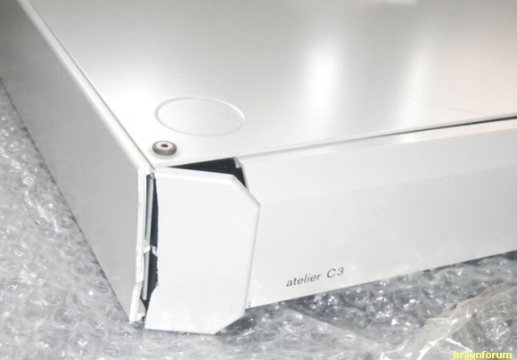

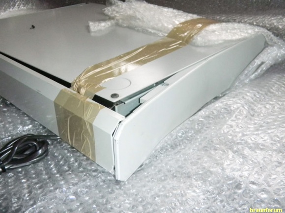

Jeder von uns hat so seine Erfahrungen mit ebay und den Logist-Dienstleistern hinter sich gebracht und zum Teil reichlich Lehrgeld bezahen müssen. In meinem Fall hat es meinen C3 getroffen, den ich als zweite Komponente meiner Atelier Anlage in der Bucht geschossen hatte. Das Gerät selbst war ein gut erhaltener Veteran mit erstaunlich gut erhaltenem Finish.
Nach Ablieferung durch den Hermes Kurier schwante mir allerdings böses, da die Verpackung einen gelinde gesagt deformierten Eindruck hinterließ. Der Hermes Fahrer hatte es plötzlich sehr eilig und entschwand bevor ich das Paket geöffnet hatte :? . Die Ernüchterung folgte auf dem Fuß, nachdem ich den C3 aus seiner Noppenfolie schälte. Das an sich gut verpackte Gerät bot einen atemberaubenden Anblick. Offensichtlich war das Paket während des Transportes derart hart durch die Gegend geflogen, das sich die Seitenteile verabschiedet, der Rahmen verzogen und die hintere Flanke einseitig verbogen haben. Man glaubt immer das sowas nur anderen passieren kann aber nicht einem selbst :shock: .
Die etwa €90 die ich investiert hatte (inkl. Versand) waren überschaubar. Natürlich hielt sich der Verkäufer von jeder Haftung frei, bot mir jedoch letztendlich an, das Gerät zum Einstandspreis zurückzunehmen. Ein durchaus nicht altägliches Angebot und sehr anständig! Ich erbat mir etwas Bedenkzeit da ich mich zunächst mit dem Zusteller (Hermes) auseinander setzen wollte. Mit Digitalkamera bewaffnet dokumentierte ich akribisch alle Schäden, die das Gerät äußerlich (und im inneren) hingenommen hatte. Neben den äußeren Schäden gesellten sich diverse Fehler, die auf weitere Probleme im Inneren hinwiesen. Die Slidermotorisierung war ausgefallen, das Licht in der Kassettenaufnahme auch, und eine Aufnahme konnte ebenfalls nicht mehr durchgeführt werden. Interessanterweise war jedoch der normale Spielbetrieb ohne Dolby möglich.
Nach einem recht kurzen Schriftverkehr mit Hermes staunte ich nicht schlecht, als mir eine freundliche e-mail zugestellt wurde, in dem man mir die Erstattung des vollen Kaufpreises inklusive Versand in Aussicht stellte. Tatsächlich erhielt ich die Überweisung wenig später. Insofern konnte ich meinen ersten Erfolg in dieser Sache verbuchen 8) .

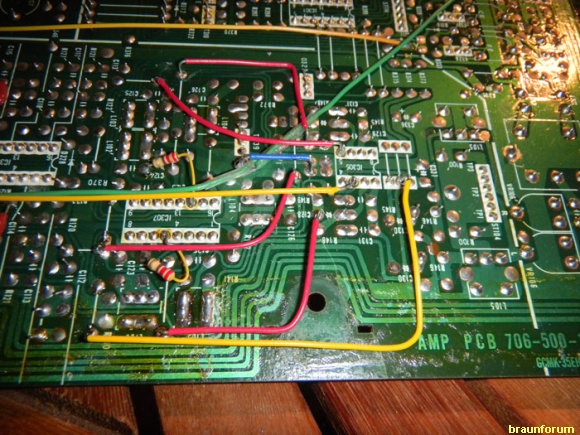

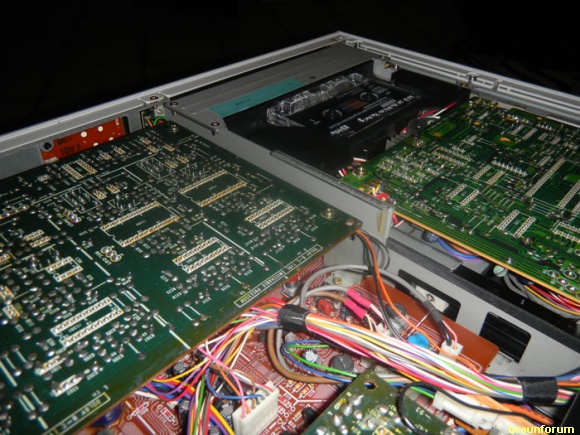

Da ich nun einen "kostenlosen" C3 besaß und wegen der Schäden immer noch etwas angefressen war, entschied ich mich das eine Begutachtung des Innenlebens der nächste logische Schritt sein sollte. Was hatte ich schon zu verlieren? Außerdem konnte ich mich noch lebhaft an meinen Riementausch meines C301m erinnern, in dem ich mich vor Lachen fast vom Stuhl geworfen hatte, da dieses schwere Tapedeck fast vollständig lehr war :) .

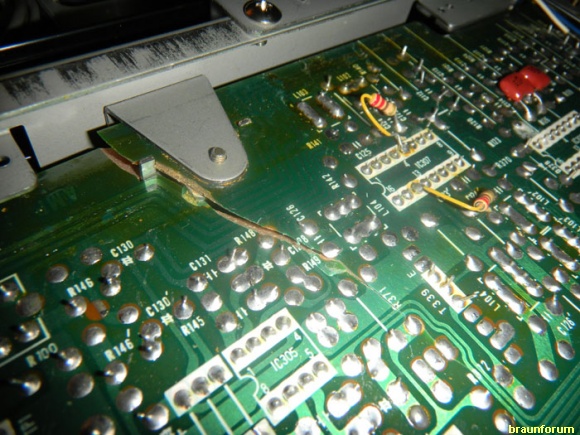

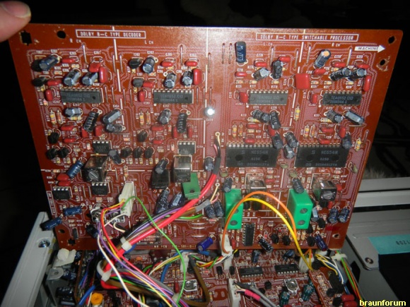

Ich konnte es daher kaum fassen, als ich in das hoch komplexe Innenleben des C3 schaute :shock: . Das hatte ich in dieser Form noch nicht gesehen und auch nicht erwartet. Die Kiste war bis zum Anschlag mit Platinen und Kabeln ausgefüllt :shock: :shock: :shock: .

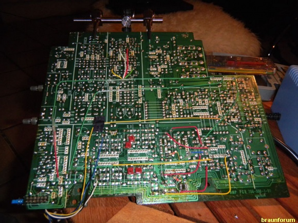

In Ermangelung eines Service Manuals (ich hatte versäumt im Forum nachzufragen) und im Vertrauen auf vergangene Elektronikkenntnisse machte ich mich an die Arbeit den C3 fachgerecht zu zerlegen. Vorsichtshalber hatte ich jedoch alle Demontagen sowie die Lage der Kabelanschlüsse Stück für Stück mit der Digitalkamera dokumentiert sodaß ein späterer Zusammenbau nicht im Desaster enden sollte.
Nach der Demontage des Dolby B/C Boards hatte ich freie Sicht auf die Hauptplatine und erhielt die Antwort auf die Funktionsprobleme. Ich hatte es tatsächlich mit einem Platinenbruch zu tun. Die Wucht des Aufpralls war also nicht von Pappe. Etwa 19 Leitungsbahnen der Platinen waren durchtrennt und die Platine auf Spannung. Durch Nachverfolgung der Leiterbahnen konnte ich relativ schnell erkennen das alle mir bekannten elektronischen Defekte hier ihre Ursache hatten.
Ich hatte drei Möglichkeiten mit dem Problem umzugehen:
- Einen "Ramsch C3" aus der Bucht zu schießen und als Organspender zu nutzen
- Den Platinenbruch zu überbrücken
- Den C3 einzumotten - also aufgeben :(
In Ermangelung eines entsprechenden C3 Probanden machte ich mich also an die Überbrückung der Platine.
Die erste Montage nach erfolger Reparatur des Mainboards (Überbrückung + Richten) verlief glatt und die Probleme waren tatsächlich behoben. Eigentlich erwartet man nach so einer Arbeit die Auswirkungen von Murphy's Law :D . Einzig ein Störgeräusch machte mir einen Strich durch die Rechnung. Hier hatte ich jedoch nach einiger Recherche offensichtlich Glück, da ich auf Verdacht eine Platine vor dem eingefahrenen Slider noch einmal gelöst hatte und diese danach neu verschraubte. Das Störgerausch war verschwunden und alle Funktionen gegeben :o . Die Spezialisten unter Euch können mir bitte mal einen Tip geben :?
Das verzogene Atelier Gehäuse konnte ich richten und die Seitenverkleidung Ersetzen. Kosteneinsatz meinerseits:
Seitenteil + Einlötlitzen + (meine Nerven)
Der C3 funktioniert nun seit 10 Monaten zuverlässig und ist äußerlich nicht mehr als Transportschaden zu erkennen.

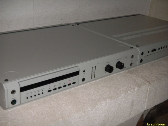

Mittlerweile habe ich natürlich vorsorglich einen weiteren C3 für €19 aus der Bucht geschossen und zerlegt. Der Rahmen, das Rückteil und die Platine werde ich in absehbarer Zeit verbauen.
Mir ist natürlich klar das ein C3 eigentlich keinen außergewöhnlichen Wert mehr besitzt, da er mit unter € 100 in der Bucht gehandelt wird. Trotzdem hatte ich mir in den Kopf gesetzt meinen zweiten Atelier Komponentenkauf nicht gleich aufzugeben; da dieses Tapedeck mit den zwei Bandgeschwindigkeiten einen Reiz auf mich ausübt der von manchen anderen Hifikomponenten nicht mehr ausgeht. 8) . Man wird durch eine solche Reparatur im übrigen nicht dümmer und der Genuß wenn er dann funktioniert.... :lol: :lol: :lol:

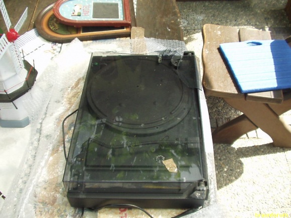

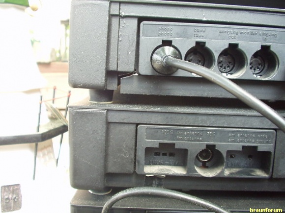

#11 Beitrag von abig » 24.07.2011, 09:27
Habe gerade mit Interesse eueren Beitrag gelesen.
Meine Slimline Anlage hat auch so ein Schadensbild vom netten Hermes- Lieferdienst.
Pakete schell abgestellt und ab- natürlich mit der Beschädigung zur Wand gestellt.
Das Ergebnis:
Rahmenbruch beim Verstärker und Plattenspielerabdekung hinüber.
Nach geschlagenen 5 Wochen und Mails bis zum Abwinken hat dann aber Hermes
alles inkl. Versandkosten bezahlt.
Leider ein schwacher Trost.....
