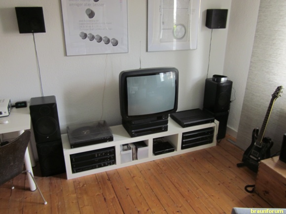

P.S.: Gibt es hier eigentlich auch eine Rubrik für Möbel, die in die Atelier Umgebung eingebracht sind? Bspw. HiFi Möbel, auf denen eine Atelier (alternativ zu GS3 und AF1) aufgestellt werden kann? Ich weiß, ist nicht "original", aber meine zweite Leidenschaft gilt dem Möbelbau ;-) Ich habe die Möbel, auf denen ich meine Geräte aufgebaut habe, selbst entworfen und gebaut und wüsste gern, ob es hier "Leidensgenossen" gibt ;-))
Nils
#18 Beitrag von Fiasko » 16.06.2011, 21:56
Hallo Nils,
ich hab eine große Anlage im Wohnzimmer auf 5 Geräteschränken und in meinem Arbeitszimmer 2 Anlagen (A2/T2/C2/P2 und TV3/LTV/VC4 - R4/DR5/C3/CD3) auf einem leicht umgebauten Ikea Regal: (Eigenbau war mir doch zu umständlich)
Die Frage von schönen Racks ist hier am Rand schon mal diskutiert worden, schau einfach mal in der Suche Funktion nach.
