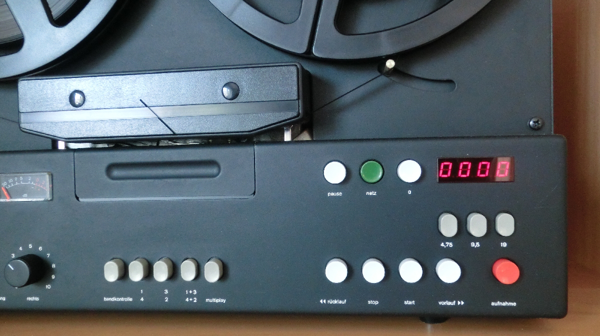

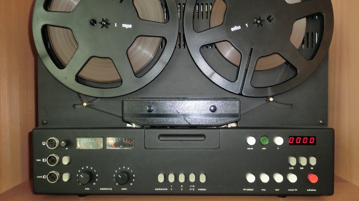

#1 Beitrag von ütronics » 08.06.2013, 19:30

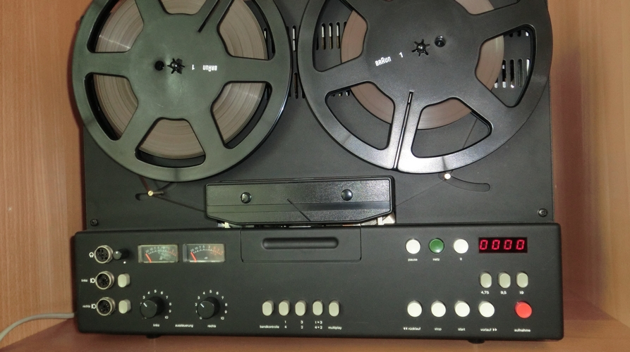

heute möchte ich euch mal mein vor über 30 Jahren (!) modifizertes TG 1000 vorstellen. Bin gespannt, was die Disign-Freaks dazu sagen.
Und bevor Kritik kommt, zu der Zeit gab es noch keine grünen 7-Segmentanzeigen und auch die Atelierreihe war noch nicht bekannt :wink:.
Udo

#2 Beitrag von andreas » 08.06.2013, 20:04
Hallo Udo,
bin zwar ein Originalitätsfanatiker und mag keine Umbauten oder Neukreationen von Braun HiFi - Geräten (obwohl mich die technischen Fertigkeiten der Tüftler schwer beeindrucken) finde ich diesen Umbau sehr gut ausgeführt und optisch ansprechend.
Erinnert mich an ASC.
Viele Grüße, Andreas
#3 Beitrag von v/d/b » 08.06.2013, 21:47
Hallo Udo,
grün wäre schöner gewesen :kaputtlachen:
Im Ernst, die Modifikation macht einen sehr professionellen Eindruck.
Wie wurde das denn technisch realisiert?

#4 Beitrag von tomjorg » 08.06.2013, 22:40
Hallo Udo,
wenn Du nicht extra auf das rot hingewiesen hättest, wäre meine Augenbraue bewegungslos geblieben!
Sieht prima aus, sogar mit Beschruftung des Nullstellers! Hast Du da auf ASC-Teile zurückgegriifen?

#6 Beitrag von ütronics » 09.06.2013, 11:24
ich freue mich über die vielen positiven Reaktionen. Nochmal zum Disign und Original: Es hat mich damals schon Überwindung gekostet, das Gerät zu modizifieren. Aber zu einer seinerzeit so technisch perfekten Bandmaschine hat m. E. ein mechanisches Bandzählwerk mit den zwangsläufigen Nachteilen nicht gepasst.
Zur Realisierung: Es handelt sich um einen digitalen Zählerbaustein, der von zwei Lichtschranken (zur Erkennung der Drehrichtung) gesteuert wird. Der Rückstellknopf ist Original Braun, der Rest Eigenbau.
Grüße aud Ostwestfalen
Udo

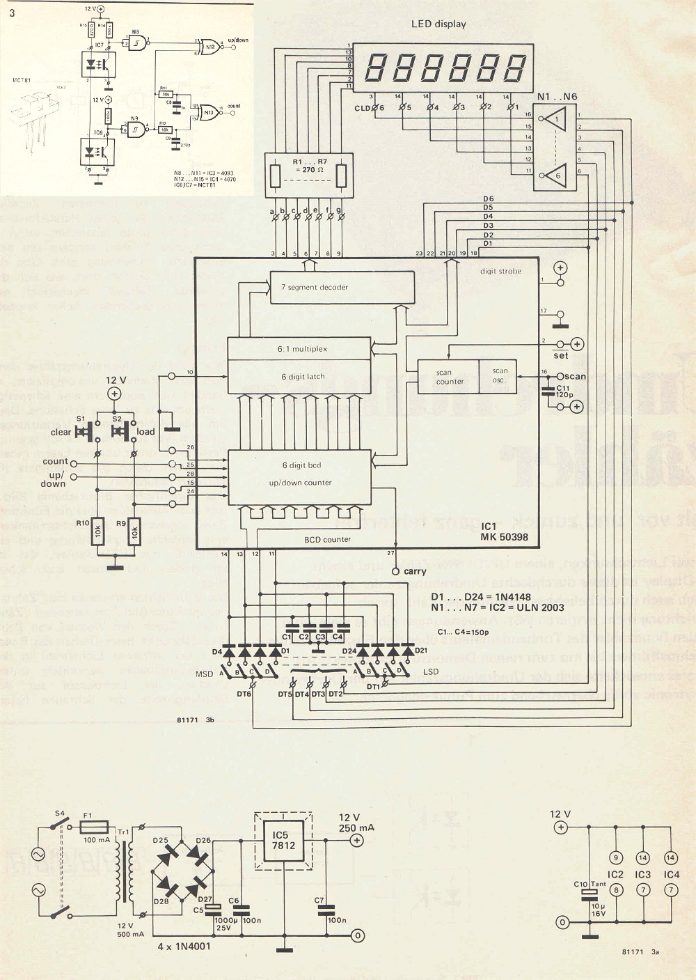

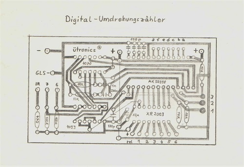

zu Coronazeiten sucht man sich Arbeit. Also hatte ich mir vorgenommen, mein altes TG 1000 zu warten. Und da ich es schon mal offen hatte, könnte ich noch für alle, die es interessiert, noch dokumentieren, wie ich damals das digitale Zählwerk realisiert habe.
Angeregt durch diese Veröffentlichung in einer Elektronikzeitschrift habe ich so einen Umdrehungszähler für mein TG 1000 nachgebaut. Statt 6 genügten mir 4 Ziffernbausteine. Das passte dann auch besser in das BRAUN-Design.
Schaltung Umdrehungszähler
Nach dieser Vorlage habe ich die Platine geätzt (lang, lang ist's her):

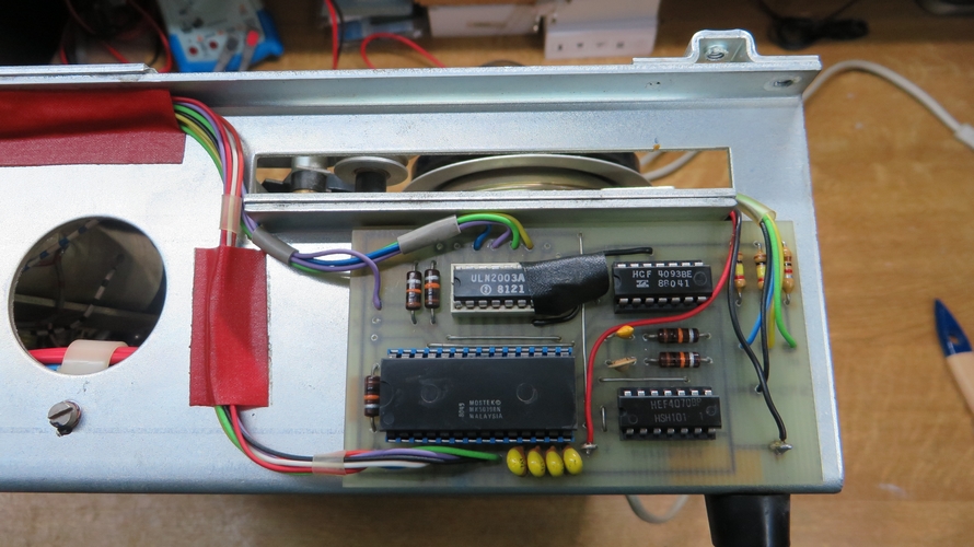

Die Platine wurde auf der rechten Seite untergebracht, ein Netzteil fand im Inneren Platz:
Platine rechts
Platine rechts

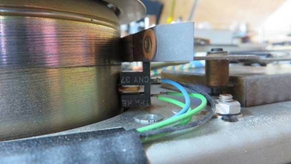

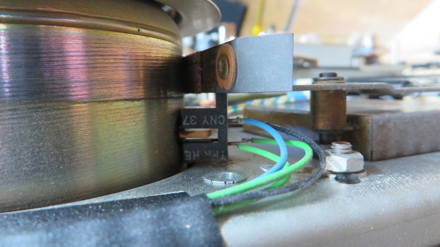

Eine der beiden Gabellichtschranken:
Lichtschranke
Lichtschranke

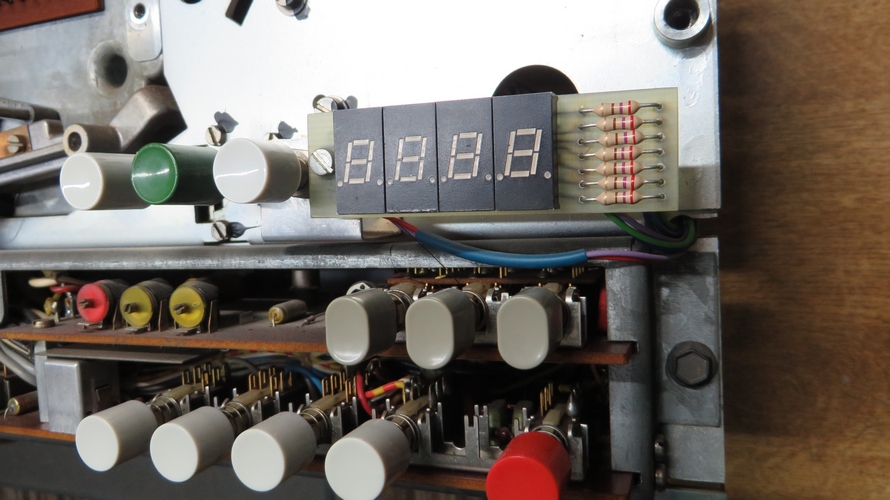

Die Platine mit den 7-Segmentanzeigen, links daneben der Rückstelltaster:
Ziffernanzeige, Rückstellknopf

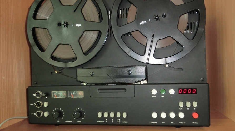

Das Endergebnis:
Endergebnis
Endergebnis

#8 Beitrag von Seb » 01.04.2021, 17:35
Als wär es so gebaut worden. Sehr schön gelungen!

#10 Beitrag von eleflo » 02.05.2021, 13:48
Ich hatte mir gerade überlegt, ob die Öffnung nicht noch etwas weiter nach unten gehen müsste, damit sie mit den Aussteuerungsanzeigen identisch ist.
Dan müsste man aber die Knöpfe für Pause und Netzschalter auch etwas tiefer setzen und dann passt es wieder nicht zum Rest einer Regie-Anlage...
Also alles richtig gemacht.
