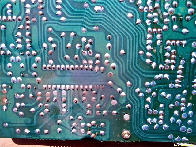

#25 Beitrag von alf » 10.11.2012, 14:20
als kurzantwort:
auf das gerät kann ich zur not verzichten, so dass dies schon ein anreiz ist für mich
doch herr des fehlers zu werden.
im löten bin ich nicht ganz ungeschickt und habe auch eine vernünftige lötstation mit temp einstellung.
mein klotz am bein ist halt das lesen des schaltplanes und wie am besten den richtigen pfad verfolgen !
das genau ist frustrierend, auch wenn man am fehler ganz nahe dran ist.
habe zwischenzeitlich alle masse-lötstellen an der P-box-platinenunterseite nachgelötet
brummt leider immer noch :-(
ciao, ALF

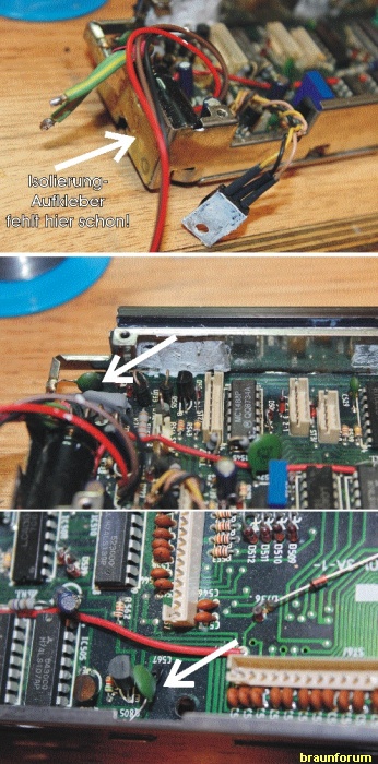

#27 Beitrag von Uli » 11.11.2012, 10:25
Klar ist das ein Lehrberuf (und ich bin gerade im 2ten Lehrjahr ;) ) daher trage ich gerne den Arxxx hinterher, darum lernt man ja auch nicht aus! ;)
Was mir aufgefallen ist... die P-Box Masse ist nicht gleich der Gehäuse-Masse! :shock:
Schaue mal bitte ob Du links (Richtung Blech, erstes Foto) einen schwarzen Aufkleber als Abgrenzung (Isolierung) an der Box hast.
Schaue auch ob die Box an den Befestigungspunkten zum Gehäuse die kleinen (hier grün, bei Dir vielleicht beige-braun) Kondensatoren zur Entkopplung noch da sind!
Die Box darf keinen direkten Kontakt zur Gehäusemasse haben!
Wechselstrom (Welligkeit) in Geräten ist wirklich ein Problem, gerade bei einer Überholung würde ich immer die Gleichrichter (oder die dementsprechenden Dioden) als erste tauschen.
Gerade die +/-15V sind hier sehr empfindlich da sie u.a. die (mind. 5 Operrationsverstärker (OPV) versorgen und noch einiges mehr!
Aus dem Nähkästchen: ich hatte ein Clippen in der PA4, schon bei kleiner Lautstärke (bei der überholten PA4!). In der Werkstatt (an meinem R4) verhielt sich der Amp. aber ganz normal, kein Fehler auszumachen. Zur Info: Der CC4 und der R4 haben eine identische Vorverstärkerschaltung!
Was war passiert? Eine der OPVs (zwar ein Umbau aber egal) hatte eine Welligkeit (hervorgerufen durch eine schlechte Lötverbindung eines Koppelkondensators). Der OPV kam ins schwingen (ins Rauschen) und verursachte so das clippen (die Überlastung am Verstärker) zur der PA4.

alle masselötstellen die ich orten konnte waren ok und die P-Box masselötstellen wurden ALLE nachgelötet wie du vorgeschlagen hattest.
uli,
der schwarze isolieraufkleber an der linken seite der P-Box ist vorhanden und auch die beiden grünen koppelkondensatoren an zwei der drei befestigungspunkte (linkes eck und mitte vorn) sind vorhanden und dran !
lötbrücken konnte ich eigentlich nicht produziert haben ?!

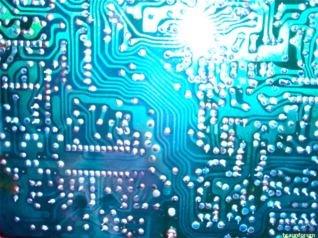

ich habe mal versucht 2 bilder zu machen von der tuner-platinenunterseite in der gegend wo besagter 3-pol stecker und dessen spannung gemessen wurde - evtl. git das einen hinweis ?
gruss ALF
