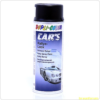

Hallo Christian,
ich verwende für die schwarze atelier Serie (obere Abdeckung sowie Seitenteile)
DUPLI-COLOR Rallye schwarz matt 400ml, Bestell-Nr. 385872
in der 400 ml Spraydose, (hat keine RAL -Nummer) Preis: 6-8 EURO
Tip: lange schütteln (3 Minuten !)
Abstand beim Sprühen ca. 40 cm (Sprühnebel herstellen)
Ergebnis ist vom Original nicht zu unterscheiden.
Jürgen S
PS:Kristallgrau-Lack (von Brillux) siehe den Thread: http://www.braun-hifi-forum.de/viewtopi ... au&start=0
