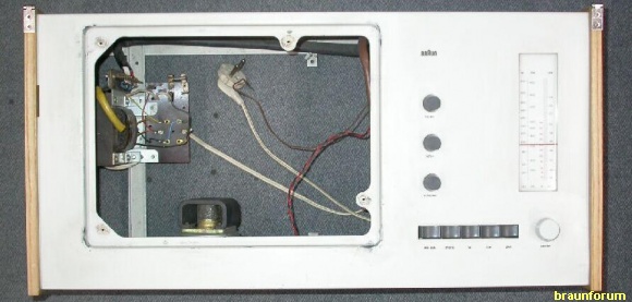

Ein Bekannter brachte mir einen SK55 ohne Plattenspieler, den er auf dem Sperrmüll gefunden hatte. Er war beschädigt, aber das Radio spielte noch. Was tun damit ?

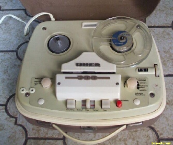

Das kleinste, netzbetriebene Tonbandgerät in zeitgemäßer Röhrentechnik ist das UHER 500. Es stand nutzlos herum. Eine Messung ergab, dass ein Einbau dieses Gerätes in den Plattenspielerausschnitt des SK55 möglich ist!

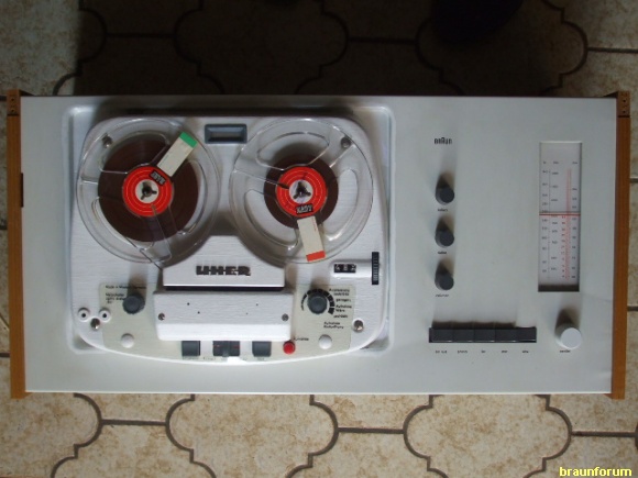

An der Vorderseite war es nötig, den SK55 entsprechend der Rundung des (blechernen!) Tonbandgerätegehäuses auszusägen. Die Stichsäge brauchte mit einem Dünnblechsägeblatt fast 10 Minuten. Das Bandgerät wurde von unten eingesetzt und mit 4 Schrauben am umlaufen Bund des Ausschnittes befestigt.
Da das Runde jetzt im Eckigen sitzt, blieben an den Ecken vier "Löcher", die mit Pappe abgedeckt wurden.

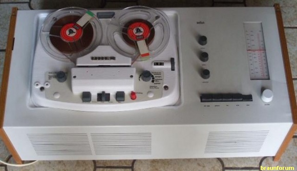

Mit etwas Farbe (habe vorhandene Farbtöne benutzt) wurde das Tonbandgerät dem Braun- Look angepasst, die Bedienelemente im Sinne von Dieter Rams in Grautönen.
Für den Puristen ist das natürlich Bastelkram. Meine handwerklichen Fähigkeiten lassen es aber nicht zu, eine neue exakt passende rechteckige Frontplatte aus Blech neu anzufertigen. Das UHER- Schild kann auch entfernt werden.

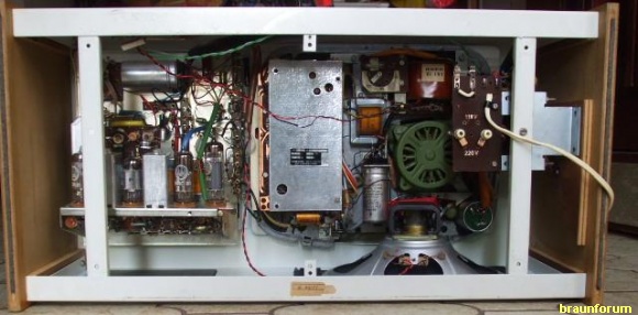

Im Innern des SK55TB steckt jetzt viel Technik, er ist ca. 5 kg schwerer geworden. Das Radiochassis SK32 wurde unverändert gelassen, die Verbindungen zum Tonbandgerät intern hergestellt. Lautsprecher und Netztrafo des SK55 konnten am originalen Platz montiert werden. An die DIN- Buchse lässt sich noch ein Plattenspieler anschließen.
Die Abdeckhaube passt allerdings nicht mehr, da das Bandgerät höher ist. Die Seitenhölzer müssten um 1cm erhöht werden.
Insgesamt ein Gerät in stimmiger Optik und guter Funktion. Mit 360m Doppelspielband (13cm- Spulen) läuft das Bandgerät 2x 1 Std. (9,5 cm/s) und nimmt bis 14 kHz auf.
