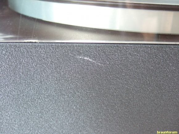

2.) Der Plattenspieler hat einen kleinen weißen Kratzer an der Vorderseite, der mich doch ein wenig stört. Gibt es irgendwelche bewährten Methoden, um diesen gut zu entfernen? Oder hat sich da die schwarze Farbe abgelöst?
Anbei ist ein Foto:
#2 Beitrag von Friedel » 13.07.2011, 13:10
Sieht nicht so aus, als ob es durch die Farbe gehen würde. Probier es mal mit nem Radiergummi (erst mal an einer nicht sichtbaren Stelle probieren.)

Mit Radiergummi hatte ich es gestern schon probiert, aber keinen Erfolg gehabt. Mit einem leicht angefeuchtetem Microfaser-Tuch ist es jetzt ein wenig besser geworden, aber immer noch deutlich sichtbar. Vielleicht muss ich nur ein wenig stärker und länger polieren?
#4 Beitrag von Friedel » 13.07.2011, 13:42
Ich habe da keine Erfahrenswerte mit. Nicht, dass die Stelle anfängt zu glänzen.

Das ist auch meine Befürchtung. Ich werde es erstmal lieber sein lassen. Vielleicht hat ja jemand noch einen guten Tipp.
