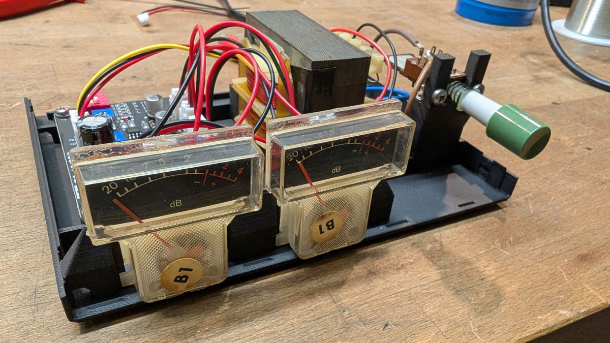

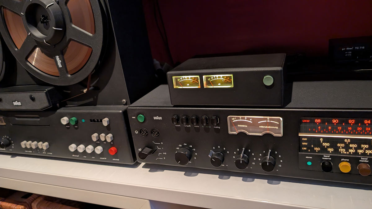

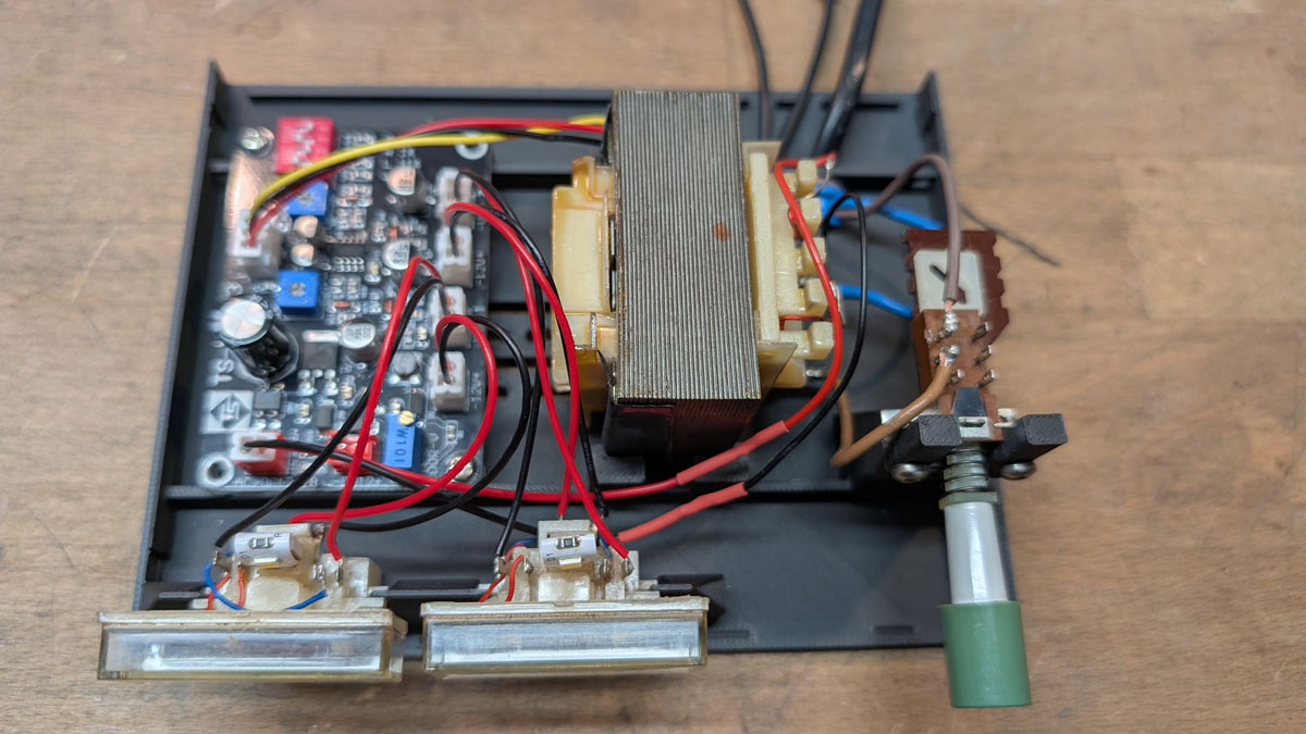

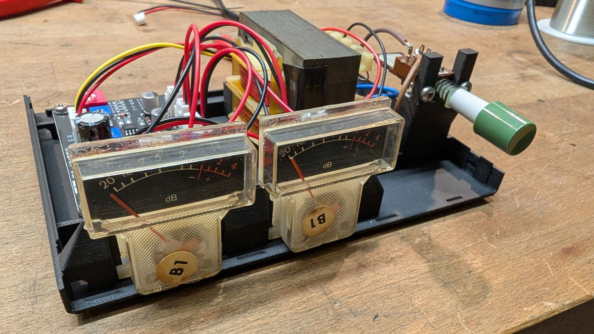

ich habe mir aus den Resten eines toten TG1000 die Drehspuleninstrumente ausgebaut, eines davon zerlegt und repariert und mir dann ein zur "Regie" Optik passendes Gehäuse für zwei VU-Meter gebaut. Die passende Platine zur Ansteuerung habe ich fertig gekauft und lediglich eingebaut. Funktionierte auf Anhieb perfekt, an meinem noch jungen, ca. 20 Jahre alten Marantz Verstärker. Ich greife das nicht lautstärkeabhängige Eingangssignal für das Tapdeck ab und die Zeiger zappeln.
Ich war super stolz auf mein Werk, bis ich das Ding dann an meine Regie 520 in der gleichen Weise angeschlossen habe. Es passiert nicht nur sehr wenig, es passiert gar nichts. Die Anzeigen bleiben komplett bewegungslos.

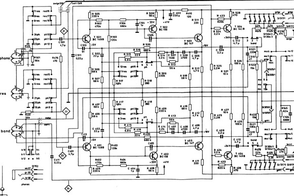

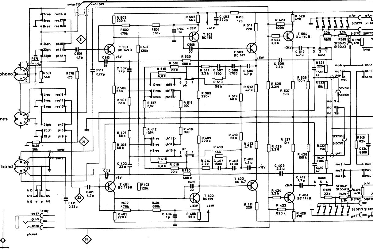

Ich möchte natürlich ungern im Regie irgendwelche Widerstände überbrücken. Dennoch die Frage, welcher Widerstand müsste überbrückt werden? :D (Siehe Ausschnitt Schaltplan) Das TGC hängt am Reserve Ausgang und müsste davon unberührt bleiben. Ich habe noch ein TG1020 am Marantz hängen. Da liegt ja dann der höhere Pegel für die Aufnahme an. Hier ist die Aussteuerung natürlich deutlich niedriger einzustellen als am Regie aber Probleme gibt es nicht.

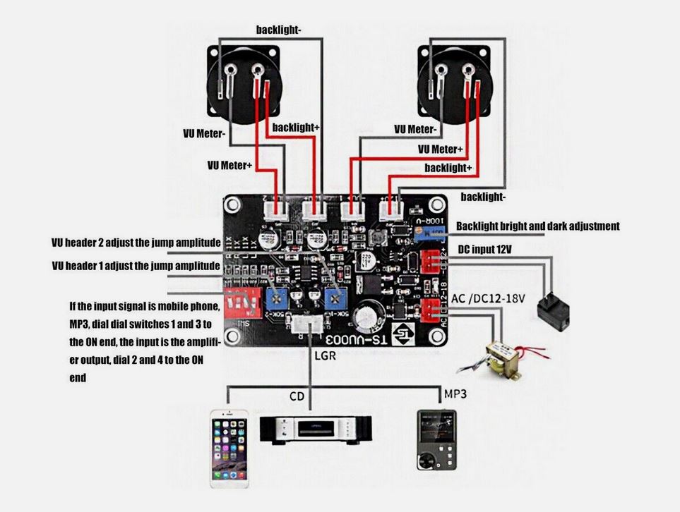

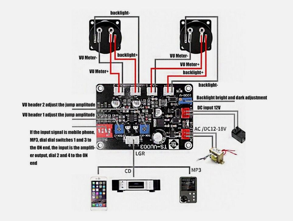

Zur Treiberplatine (Foto) für die VU Meter habe ich keinen Schaltplan, was das Auffinden des passenden Widerstandes, zumindest für mich als Laien, schwierig macht. Die Platine hat aber ein paar Stellschrauben, an denen man evtl angreifen kann.
Zum Einen kann man mit den Dip-Schaltern zwischen Ausgangspegel Lautsprecher und Vorverstärker wählen, (Steht natürlich auch Vorverstärker) und es gibt zwei einstellbare Widerstände für die Empfindlichkeit der beiden Anzeigen.Bringt es was diese evtl gegen Kleinere zu tauschen?

#6 Beitrag von raimund54 » 05.02.2025, 12:21
Hallo Peter,
Du müßtest R521/R421 jeweils überbrücken und R522/R422 mit einem Bein auslöten. Also keine große Sache, die jederzeit rückgängig zu machen ist.

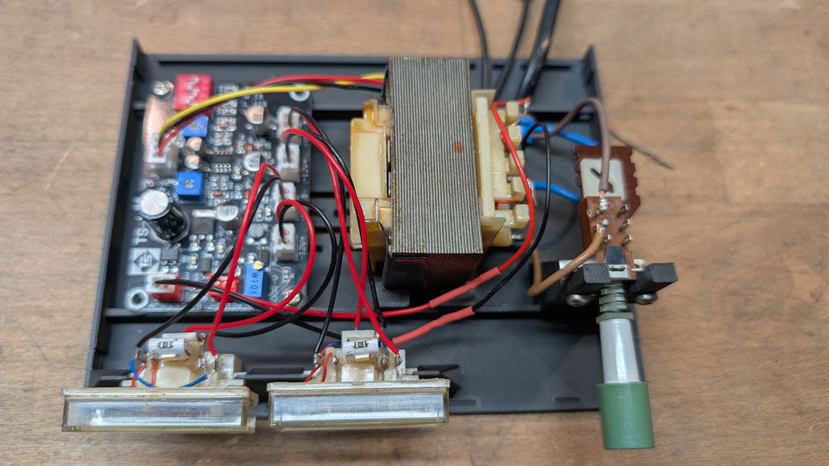

Jetzt habe ich auch kappiert, warum ich seit zig Jahren ein DIN Kabel mit 470 KOhm Widerstand an den Eingängen zum TG habe, welches ich nie benutzt habe. Es war bei irgendeinem Kauf dabei und ist speziell für den Anschluss "alter" Bandmaschninen an dem hohen Ausgangspegel von "modernen" Verstärkern gedacht. Damit habe ich jetzt das Eingangssignal zum TG1000 wieder etwas gesenkt und die Aussteuerung ist nicht mehr gannz so eng, wie zuvor mit dem angehobenen Ausgangssignal vom Regie 520.
Zudem habe ich einen Umschalter an dem VU Meter verbaut, sodass ich auf einen zweiten Eingang wechseln kann. Ich greife das Ausgangssignal vom TG1000 nun vor dem Verstärker ab und führe es auf den zweiten Eingang am VU Meter. So kann ich auch das Ausgangssignal des TG1000 sichtbar machen, indem ich mit dem Umschalter von dem 520 auf das Signal vom TG1000 umschalte.
