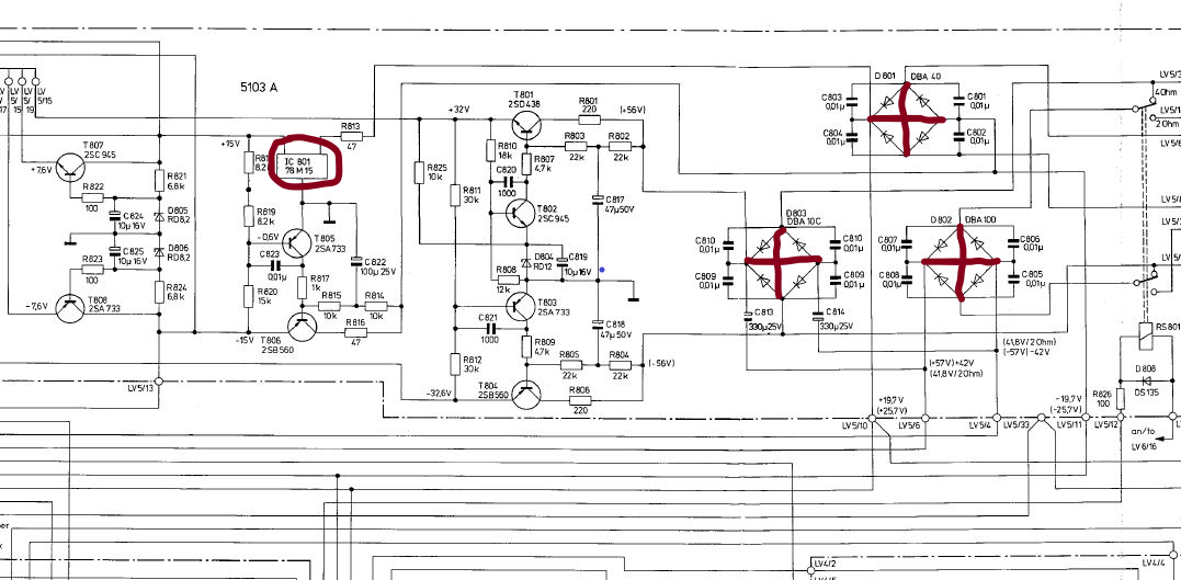

Hallo Forum,
Mein letztes Gerät in der Kellerwerkstatt ist ein A2/1 der ersten Serie.
Beim Messen der Endstufe ist mir aufgefallen, dass die Spannungen nicht stimmen, ich messe am Zugang
f soll 57Volt ist 54Volt schwankend
g soll 25,7Volt ist 22 Volt Schwankend
I soll -25,7Volt ist -31 Volt stabil
j soll -57Volt ist -63 Volt stabil
an den Gleichrichtern das Selbe
D 802 -63V und +54V an
D 801 -31V und +22V.
Die habe ich vorsorglich getauscht
Leider kann ich mir (wie immer) keinen Reim daraus machen.
Wäre nett, wenn Ihr mir wieder auf die Sprünge helft.
Alle Transistoren im Netzbereich 801-808 habe ich getauscht und IC 801 ebenfalls
Christian

beschreibe mal "schwanken", meist Du das die Ströme hoch und runter gehen oder das sie andere Werte als im SP haben?
Hast Du auch die Spannungsregler (78xx & 79xx) getauscht?
Bist Du sicher das Du die Gleichrichter richtig gepolt eingebaut hast?
Sind die etwas größeren Gleichrichterdioden auch getauscht worden?

#9 Beitrag von Uli » 27.08.2019, 15:58
ich denke schon:

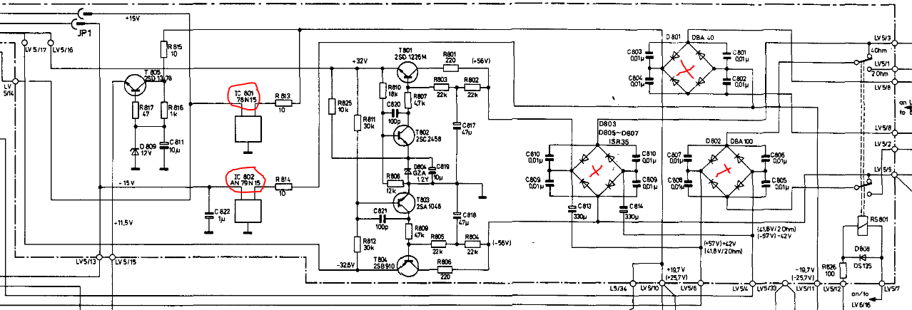

beim Model1 des A2 sieht das so aus.

ich hätte auch noch 2 Fehlermöglichkeiten, die man untersuchen könnte.
1. Die Umschaltrelais für die Endstufenversorgungsspannung
2. Die Mittelanzapfung des Netztrafos für die Versorgungsspannung der Endstufe. Es ist das schwarze Kabel und es muss auf jeden Fall eine niederohmige Verbindung nach Masse bestehen, sonst könnte es passieren, dass die sonst gleichen negative wie positive Spannung unterschiedlich werden. D.h. was im positiven fehlt, ist im negativen zu vie oder umgekehrt.
Man könnte mal die Spannungen mit einer 230V 100W Glühbirne testweise belasten und schauen wie sich das ganze verhält.
MfG

ich meine Relais RS801, das schaltet die Versorgungsspannung um zwischen 8Ohm und 4Ohm Betrieb.
LV6/2 ist auch Masse, aber da geht ja das schwarze Kabel vom Netztrafo nicht hin. Nach meinem Plan geht das auf LV6/21, was der gemeinsame Fußpunkt der großen Elkos ist. Die Verbindung muss sehr niederohmig sein. Zwischen LV6/21 und LV6/2 dürfte aber auch kein Widerstand messbar sein, d.h. extrem niederohmig, da ja das selbe Potential. Eventuell hast du ja auf der Platine irgendwo eine Leiterbahnunterbrechung oder eine kalte Lötstelle.
MfG

Hallo Christian,wenn ich die Layoutabbildung ansehe, ist LV5/4 der Massepunkt.Zwischen Minuspol von D802 und diesem Punkt müssten 0 Ohm zu messen sein.Oder eben auch null Volt
braunb@r
Beiträge: 264
Re: A2 mit Spannungsproblemen
#22 Beitrag von braunb@r » 30.08.2019, 23:13
Hallo Gerhard,
da muss ich korrigieren. Ich habe jetzt gerade die Serviceunterlagen nicht greifbar, aber gemäß Schaltbild ist LV5/4 nicht der Massepunkt, sondern eine der beiden negativen Versorgungsspannungen der Endstufe.
MfG

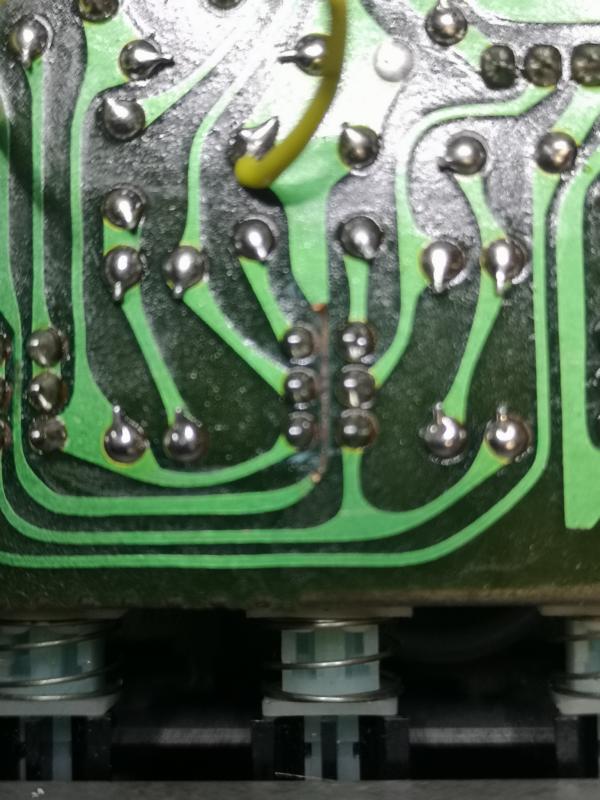

#24 Beitrag von HiFi Fan » 01.09.2019, 15:05
Hallo Leute,
gemessen an LV6/21 nach Masse, messe ich 0,39 Ohm
habe tausend Lötstellen nachgelötet und ein Leiterbahn auf der Filterplatine 7,5kHz jetzt scheint es zu stimme, die Spannungen haben sich angeglichen und der Positiv-Bereich ist stabil
f 58,1
g 26,3
h Masse
i -26,4
j -58,2
Bilder von der Platine reiche ich nach
bin gespannt ob das alles war
und besten Dank für Eure Unterstützung, :thumb:
schönen Rest Sonntag
Christian

#26 Beitrag von HiFi Fan » 01.09.2019, 15:51
Hier das Bild der Platine,
Christian
braunb@r
Beiträge: 264
#27 Beitrag von braunb@r » 02.09.2019, 09:57
Hallo Christian,
das sieht so meiner Meinung nach nicht schlecht aus. Da die Treibertransistoren T605, T608 jetzt ins Leere laufen, hat die Endstufenschaltung quasi keine Gegenkopplung, daher kann die Spannung an den Treibertransistoren schon mal driften.
Jetzt mal eine generelle Frage. Warum hast du die Endtransistoren abgeklemmt. Hat die Endstufe nicht mehr funktioniert oder war das eine Vorsichtsmaßnahme bei der Suche nach den Spannungsschwankungen?
Bevor ich du die Endstufe(Endtransistoren) wieder anschließt, solltest du auf jeden Fall die Spannung an den 4 großen Elkos C851-C854 kontrollieren. Diese sollten entladen sein, d.h. Spannung ca. 0 - 2V. Wenn die Spannung höher ist, über einen Widerstand ( ca. 5,6k Ohm 0,3W) entladen. Vorsicht! Auf keinen Fall zum Entladen einfach nur kurzschließen. In den Elkos ist eine Menge Energie gespeichert, das knallt ganz schön.
MfG
