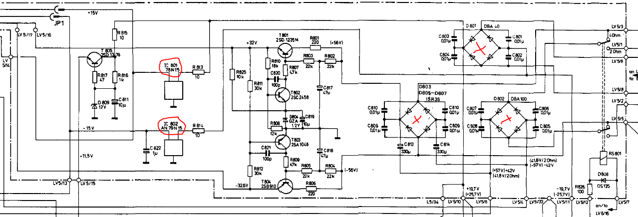

Re: A2 mit Spannungsproblemen
beim Model1 des A2 sieht das so aus.
Christian
Christian

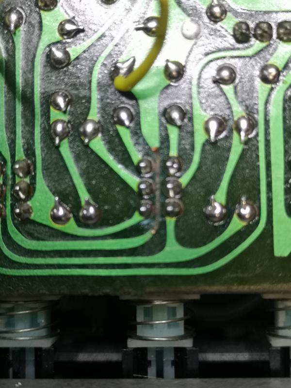

Hier das Bild der Platine,
Christian
Christian
Hallo Christian,
das sieht so meiner Meinung nach nicht schlecht aus. Da die Treibertransistoren T605, T608 jetzt ins Leere laufen, hat die Endstufenschaltung quasi keine Gegenkopplung, daher kann die Spannung an den Treibertransistoren schon mal driften.
Jetzt mal eine generelle Frage. Warum hast du die Endtransistoren abgeklemmt. Hat die Endstufe nicht mehr funktioniert oder war das eine Vorsichtsmaßnahme bei der Suche nach den Spannungsschwankungen?
Bevor ich du die Endstufe(Endtransistoren) wieder anschließt, solltest du auf jeden Fall die Spannung an den 4 großen Elkos C851-C854 kontrollieren. Diese sollten entladen sein, d.h. Spannung ca. 0 - 2V. Wenn die Spannung höher ist, über einen Widerstand ( ca. 5,6k Ohm 0,3W) entladen. Vorsicht! Auf keinen Fall zum Entladen einfach nur kurzschließen. In den Elkos ist eine Menge Energie gespeichert, das knallt ganz schön.
MfG

Die Endstufe habe ich zur Sicherheit abgetrennt, da hat beim ersten einschalten was gekokelt.
Hatte auf die äußeren Sacken getippt, dass hat richtig gequalmt, hab alle ausgelötet und überprüft, scheinen OK zu sein.
Muss da noch genauer schauen und werde Berichten.

Hallo Christian,
bist du bei der Fehlersuche schon weitergekommen?
Du solltest auf jeden Fall auch die Dioden auf der Endstufenplatine überprüfen. Wenn die nicht in ordnung sind, kann es auch zu Kurzschlüssen über die Transistoren kommen.
Bevor du aber alles in Asche und Rauch verwandelst, hätte ich einen Vorschlag für eine Strombegrenzung. Auf der 230V Seite du solltest in Reihe zum Verstärker eine 100W Glühbirne schalten. Bei Kurzschluss in der Endstufe leuchtet dann die Glühbirne hell aber die Spannung kann im Verstärker nicht so weit ansteigen, dass alles abfackelt. Wenn alles in Ordnung ist, sollte die Leistungsaufnahme des Verstärkers so klein sein, dass die Lampe so gut wie nicht leuchtet, du hast dann zwar etwas Unterspannung im Verstärker aber zum Testen sollte der damit auch funktionieren.
MfG
