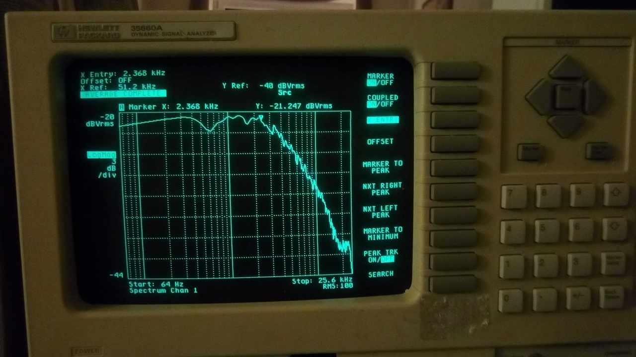

Hallo Forum,
wie bereits in einem anderen Thread bereits geschrieben, habe ich jetzt noch ein C4 bekommen. Das initiale Problem, das die Bandeinmessung nicht funktioniert, wurde nach dem Tipp eines Forummitgliedes recht schnell lokalisiert: Es ist das Relais auf der Dolby Platine welches ersetzt werden wollte. Das C4 kam mir dann noch etwas dumpf vor. Grund war das MPX Filter: Der Prozessor hat das MPX eingeschaltet, wenn die Anzeige an der Front aus war und umgekehrt :lol: Nach einem Reset (cat + reset), wurde das Filter dann wieder korrekt geschaltet. Ich habe das Tapedeck danach mal an einen Spectrum Analyzer angeschlossen. Allerdings geht der Frequenzgang >10KHz doch recht schnell runter. Die BDA gibt als Frequenzgang 20-20000Hz an, aber nicht bei welchem Pegelbereich. Ich würde ja -3dB erwarten. Als Kassette habe ich TDK MA-90 und Maxell Metall-CD 90 verwendet, bei beiden sind 15Khz -10dB unter dem Bezugspegel von 315Hz.
Beim Bandeinmessen sind beide Aussteuerungsanzeigen ohne Probleme auf 0dB zu bekommen, ohne das ich bei CL oder CB ans Limit muss.
Tonkopf habe ich bereits entmagnetisiert, das hat keine Verbesserung gebracht.
Hat hier im Forum jemand Erfahrungen? Erwarte ich von einem C4 zuviel, oder ist da noch etwas defekt?

Re: C4 Frequenzgang
#3 Beitrag von braunb@r » 10.12.2017, 22:44
Hallo Sven,
mit welchem Pegel misst du denn den Frequenzgang?
Die Höhenaussteuerbarkeit war bei Cassettengeräten nie so gut wie bei Bandmaschinen mit höherer Bandgeschwindigkeit. Hier muss man immer Abstriche machen.
Daher wird der Frequenzgang normalerweise mit einem geringeren Pegel als Vollaussteuerung gemessen. Ich weiß jetzt den genauen Wert nicht mehr, aber 10dB unter Vollaussteuerung waren es mindestens.
Dann kann das schon ganz anders aussehen.
Braunb@r

#4 Beitrag von sven.schnelle » 10.12.2017, 23:26
Hi Braunbär,
ich gebe zu das ich den Frequenzgang mit Aussteuerung auf 0dB gemessen habe - werde das nochmal mit -10dB machen. Muss aber erstmal die ganze Technik wieder verkabeln, hab den Spectrum Analyzer nicht immer im Wohnzimmer stehen ;-)

#5 Beitrag von braunb@r » 12.12.2017, 09:43
Hallo Sven,
Ich habe mal im Servicemanual vom C4 nachgeschaut.
Der Frequenzgang wird bei -25dB unter Vollaussteuerung gemessen.
Das entspricht einem Ausgangspegel von ca. 34mv an den Cinch Ausgangsbuchsen.
Bei diesem Pegel sollte der Frequenzgang dann besser aussehen.

#6 Beitrag von sven.schnelle » 12.12.2017, 12:47
Hi Braunb@r,
dann liegt es wohl daran, das ich zu hohe Erwartungen hatte. Wenn ich den Pegel entsprechend niedrig einstelle, ist der Frequenzgang deutlich linearer. Habe das Bild nicht aufgenommen, aber der Frequenzgang war innerhalb 3dB. Wenn man die Aussteuerung schrittweise erhöht, sieht man das der Unterschied zwischen 315Hz und 15Khz immer größer wird.
Sven
