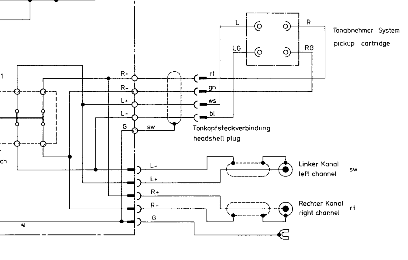

#12 Beitrag von tommi » 24.11.2025, 16:20
Nein, hat er nicht, wie man hier auch schön sehen kann:
    Du verwechselst da etwas. Der Umschalter "MM" und "MC" befindet sich am angeschlossenen Verstärker (z.B. A2) oder an einem Receiver/Control Center (wie z.B. R4 oder CC4) und nicht direkt am P4.
    An was für einem Verstärker ist der P4 denn angeschlossen?
