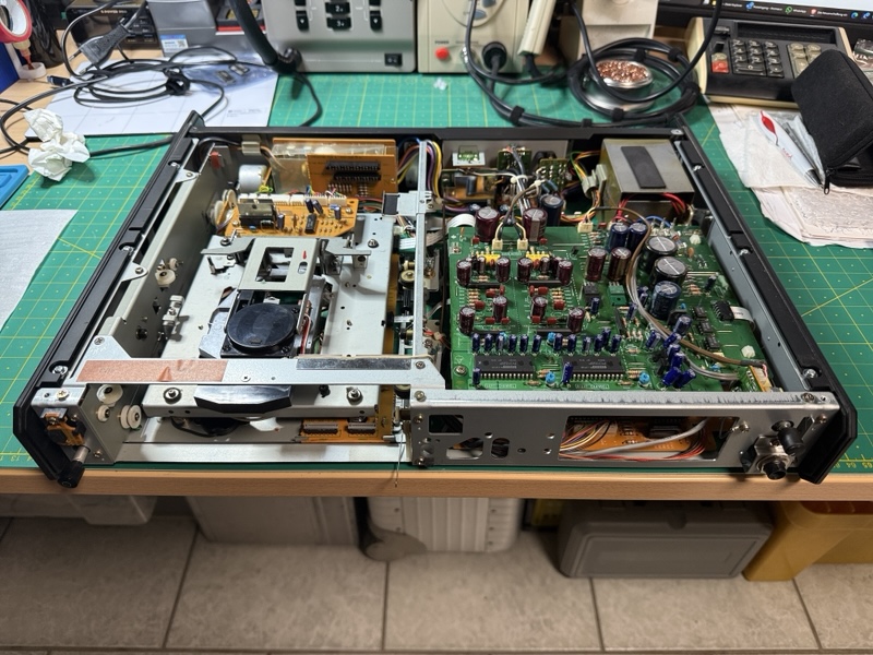

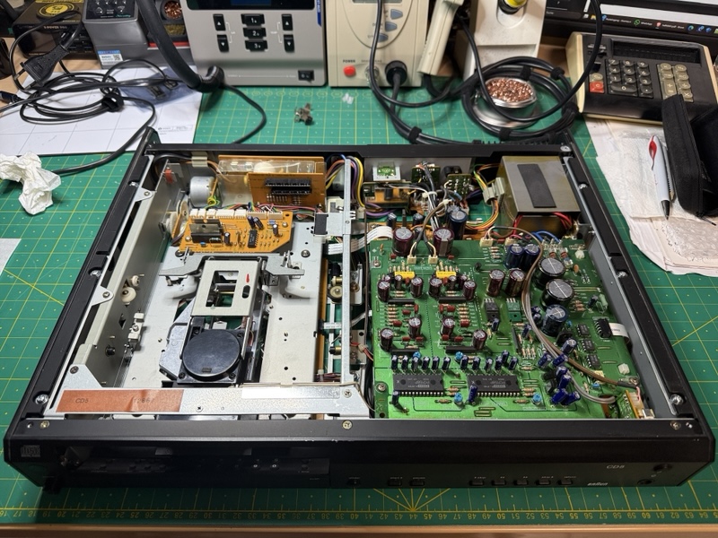

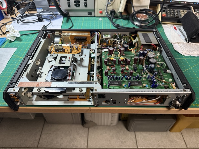

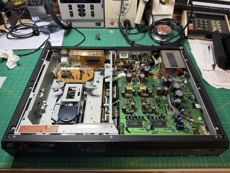

dann setze ich die Reihe mal fort und mache weiter mit dem CD5/2 welcher zukünftig meinen CD3 ersetzen soll.
Ich beginne mit der Bestandsaufnahme.
  1. Gerät lässt sich einschalten. Leichtes Netzteilbrummen zu hören
  2. Segmentanzeigen im Slider, sowie LEDs an der Front funktionieren
  3. Slider fährt einwandfrei heraus und wieder herein
  4. Toblerone lässt sich nicht ausfahren
  5. CDs werden vom ersten bis zum letzten Track einwandfrei abgespielt
  6. Front verkratzt
Slider bereits ausgebaut.
Front abgebaut.
VG

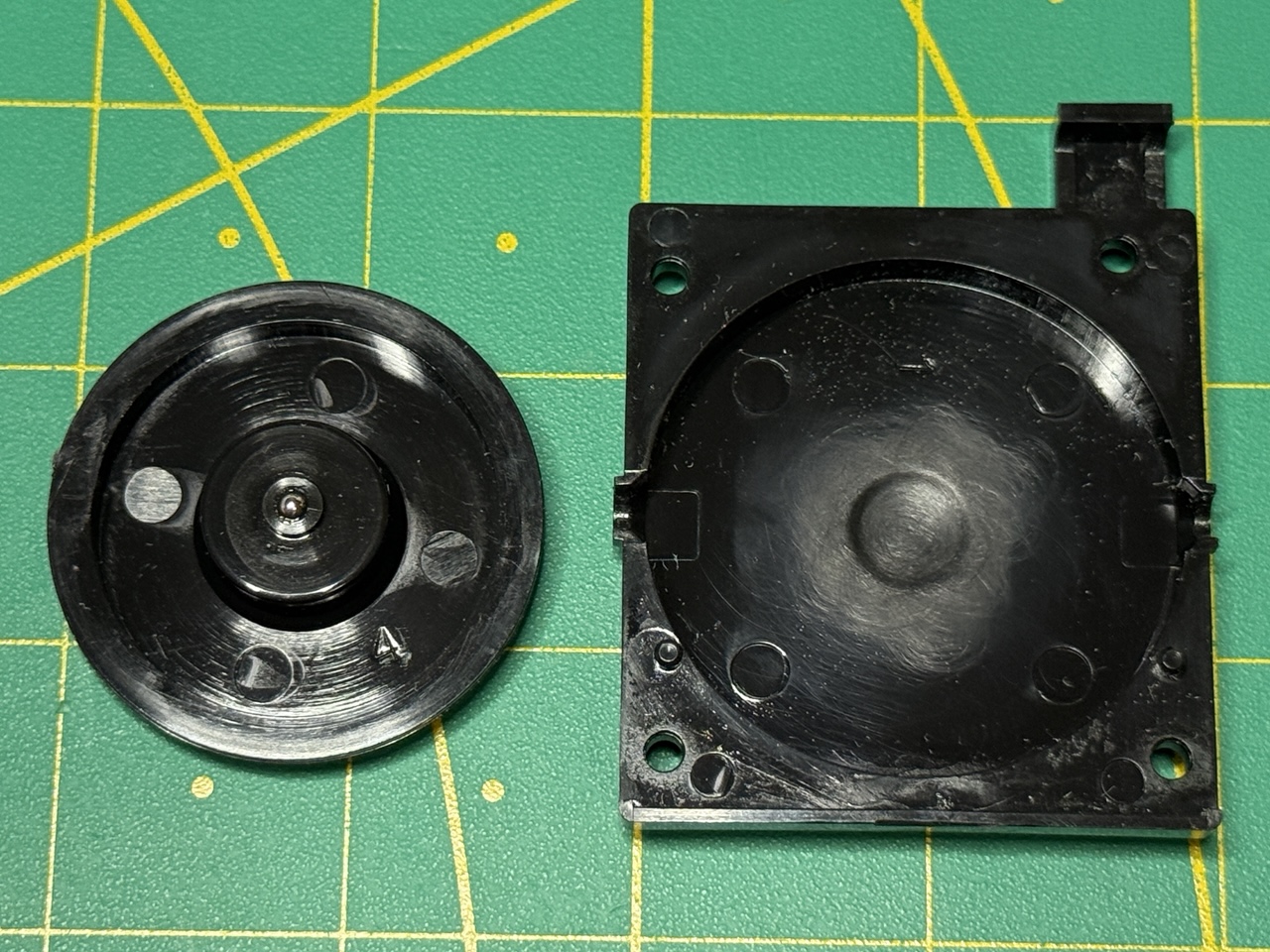

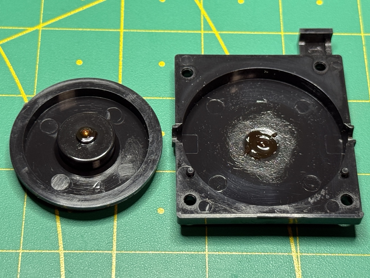

#14 Beitrag von tommi » 05.06.2025, 10:52
Zum Thema "Gegenlager" habe ich das hier nun vorgefunden. Scheint gut eingefettet zu sein.
Ich habe die beiden Teile (Drehscheibe mit Kugel links) und Lager (rechts) mal zusammengehalten und die Scheibe vorsichtig hin und her bewegt, doch ich spüre hier keine Mulde.
Die Fläche ist absolut glatt. Entweder sind die Teile schon mal ausgetauscht worden, oder aber der Player wurde kaum genutzt.
Friedel540
Beiträge: 204
Re: Die Neuanschaffung eines CD5/2 Compact Disc Player
#15 Beitrag von Friedel540 » 05.06.2025, 12:39
um da eine Aussage zu treffen, müssen beide Teile fettfrei sein. Diese Schleifspuren am rechten Teil deuten allerdings darauf hin, dass da schon mal jemand dran war.
tommi
Beiträge: 233
Wohnort: 50389 Wesseling
#16 Beitrag von tommi » 05.06.2025, 12:43
Hi Friedel,
das kann man annehmen. Das sind allerdings Fettspritzer, aus der Rotation heraus entstanden, die man einfach wegwischen kann. Sind also keine Schleifspuren.
VG

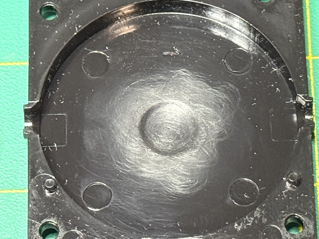

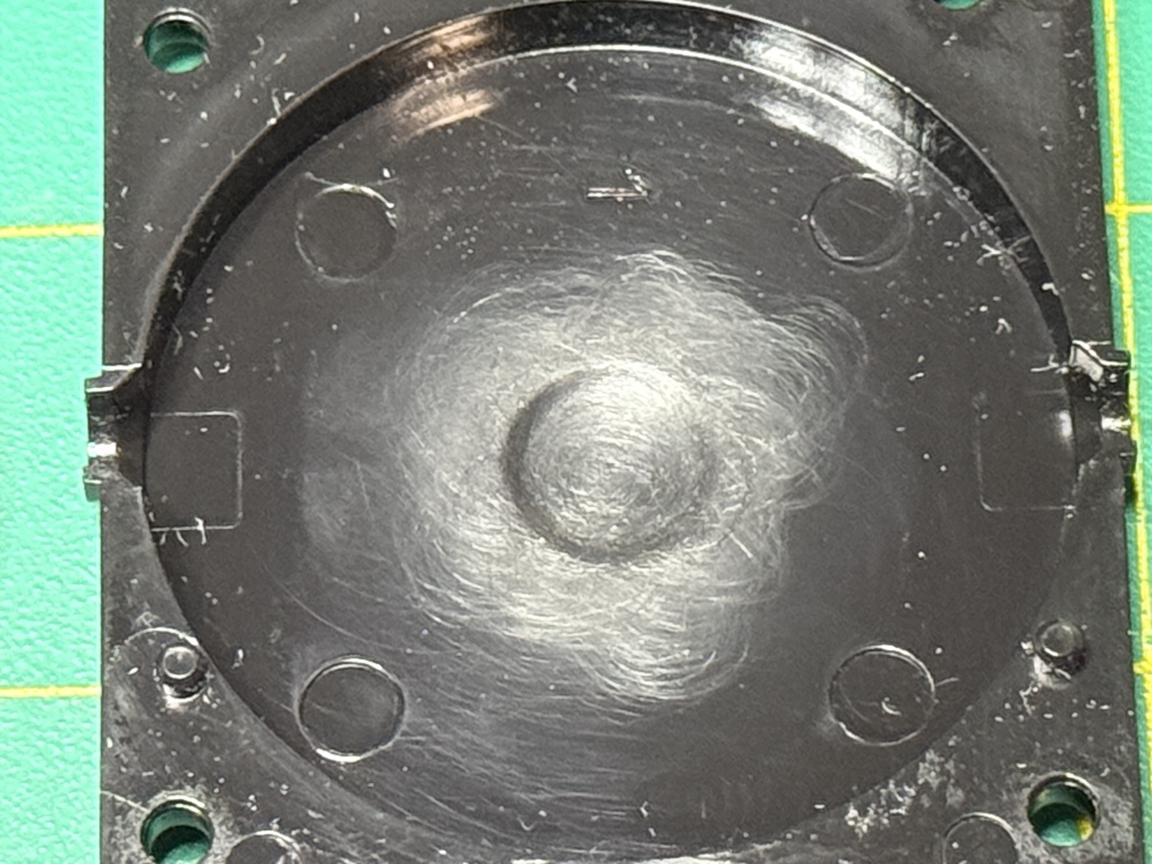

Beiträge: 233
#17 Beitrag von tommi » 05.06.2025, 12:58
Kommando zurück. :shock: Unter der Fettschicht sind tatsächlich Schleifspuren zu finden. Hätte ich wirklich nicht gedacht. Friedel, Du Fuchs, Deine Erfahrung ist wirklich durch nichts zu bezahlen. :thumb:
Jetzt die Frage, wie tief die Mulde eigentlich sein darf. Vielleicht hat hier jemand tatsächlich Hand angelegt und alles wieder plan geschliffen.
Oder dass das Gegenstück darauf herumgerieben hat?

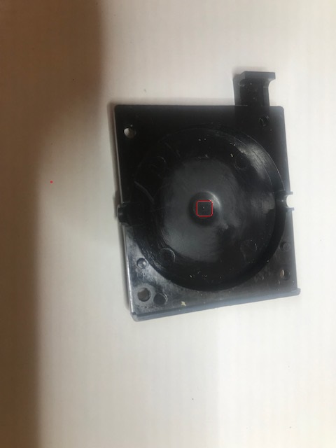

Friedel540
Beiträge: 204
#18 Beitrag von Friedel540 » 05.06.2025, 13:17
Was ich mir vorstellen könnte:
Der Vorbesitzer hat den Kunststoff aufgefüllt und dann mit Schmirgelpapier glatt geschmirgelt. Ich habe eine Menge Gegenlager hier gehabt (auch von Usern) und keines war ohne Kuhle . Dein Lager sieht gut aus. Wenn irgendwann mal der CD Player anfängt zu springen, Dann skippe bevor der Player in Return geht zum letzten oder vorletzten Stück. Wenn der Player ab da durchläuft, ist es Zeit, sich das Gegenlager nochmal neu anzuschauen.
Braun selber hat eine lange Zeit gebraucht, bis die aufs Gegenlager gekommen sind. Anfangs haben die Kistenweise Laser getauscht. Da die neu und stärker als die älteren aber noch funktionstüchtigen Laser waren, lief das am Anfang zwar. Problem trat dann aber nach kurzer Zeit erneut auf.
Nachtrag, eine Kuhle hat den Durchmesser der Kugel. Je nachdem wie tief die Kuhle ist bleibt die CD da hängen und springt.
tommi
Beiträge: 233
#19 Beitrag von tommi » 05.06.2025, 15:35
Friedel540 hat geschrieben: 05.06.2025, 13:17 Nachtrag, eine Kuhle hat den Durchmesser der Kugel. Je nachdem wie tief die Kuhle ist bleibt die CD da hängen und springt.
Weil dann die Vorspannung zum Fixieren der CD fehlt und diese sich auf der Antriebsachse dann unkontrolliert bewegt? Wäre ja so zu erklären.

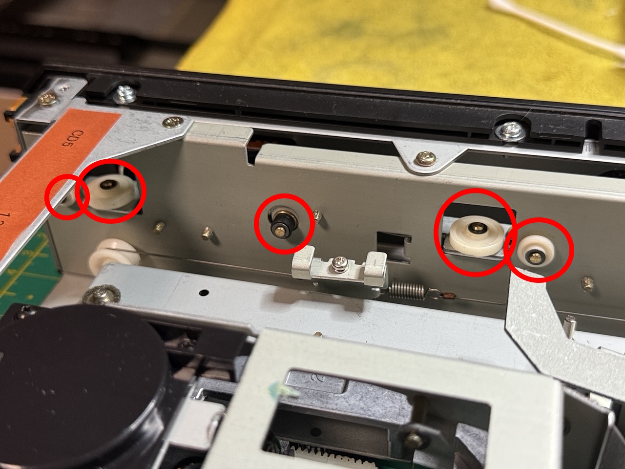

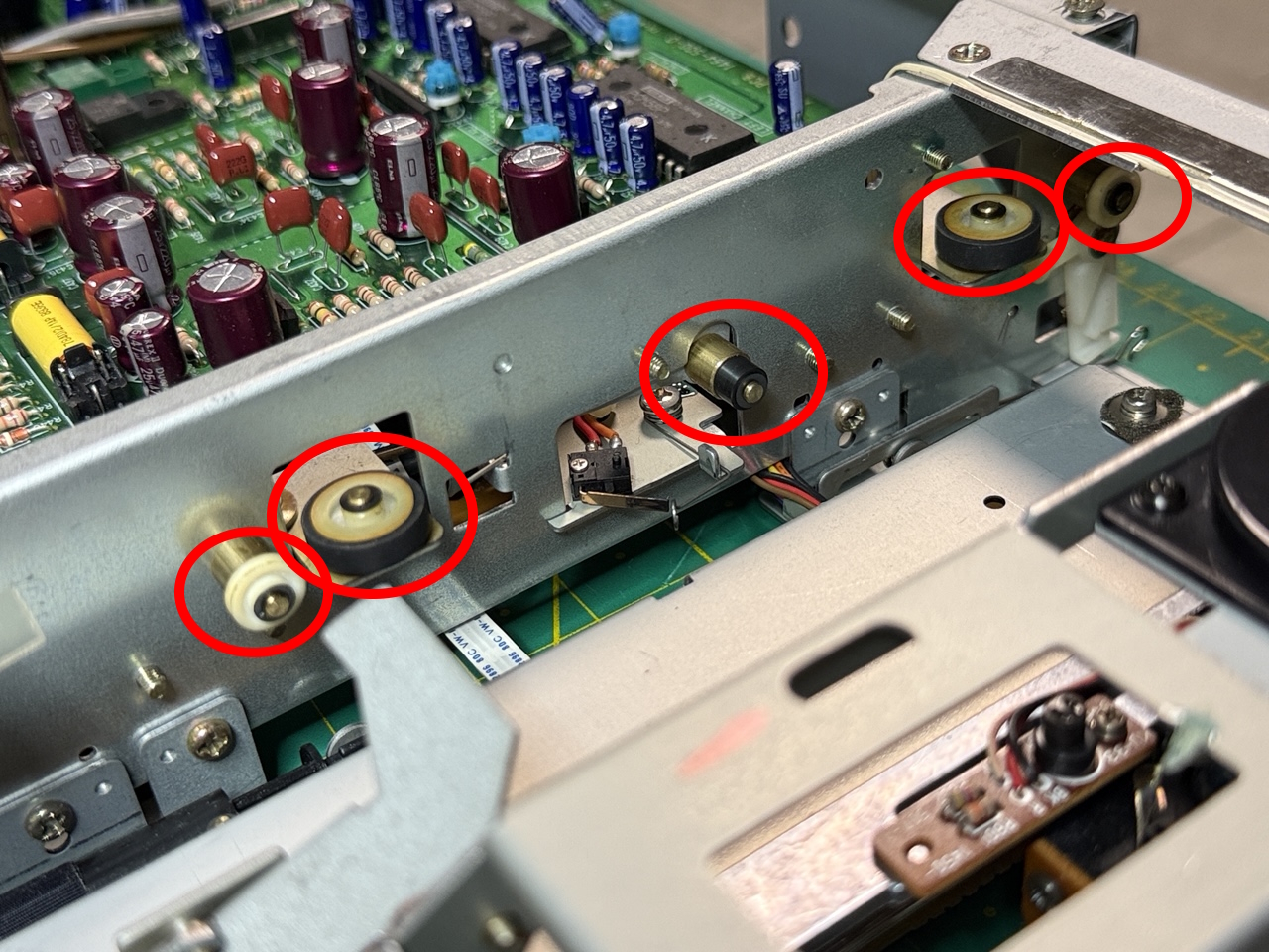

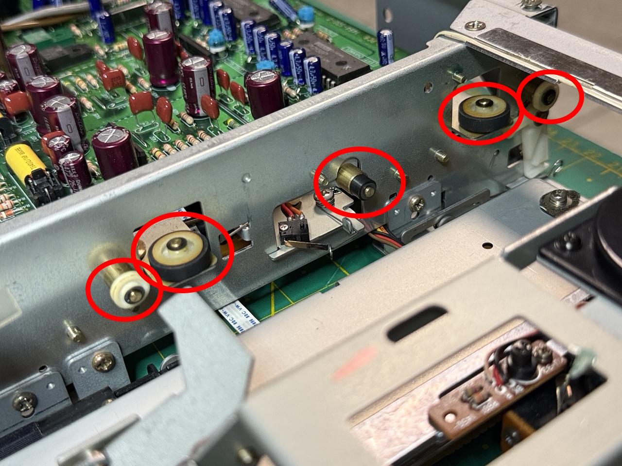

Noch mal eine Frage zum Thema Rollenreinigung. Wirklich alle Rollen rechts und links, oder nur die Gummirollen rechts?
Mir scheint so, als laufen die linken Hartplastikrollen ungeschmiert auf der Achse.

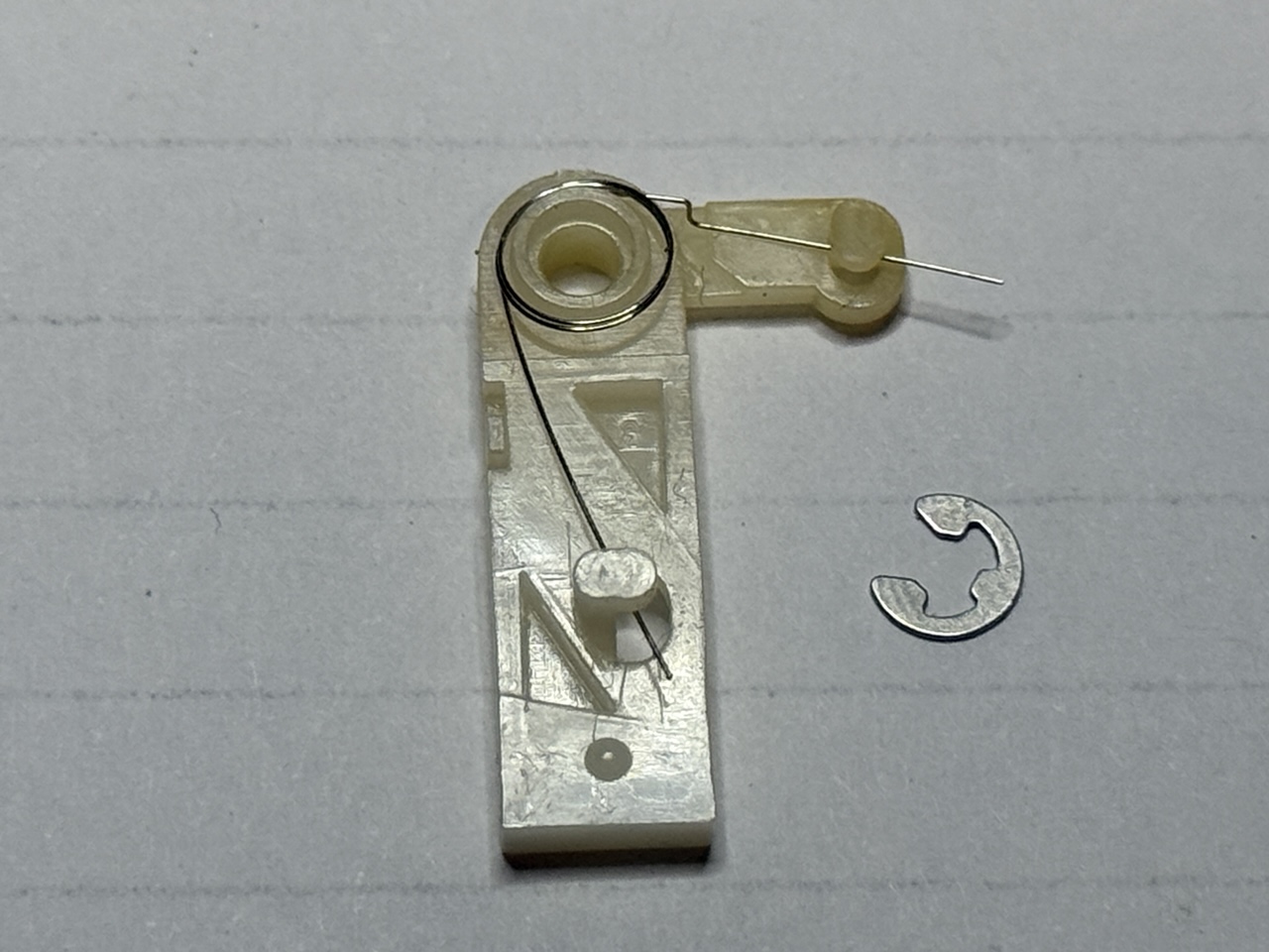

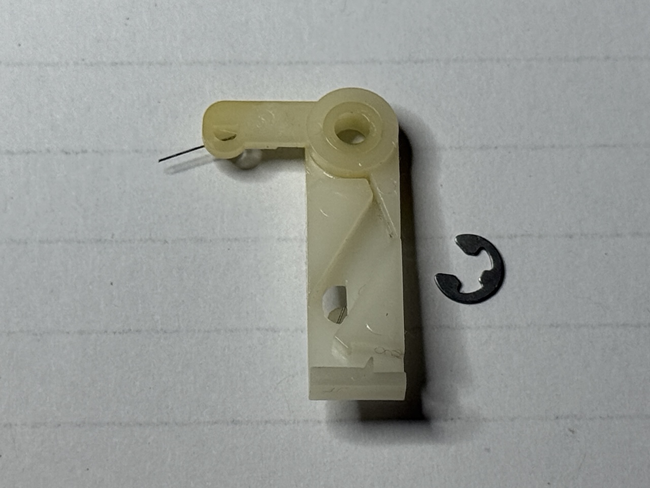

Hier auch noch mal im Detail der Toblerone-Einrastmechanismus.
Friedel540
Beiträge: 204
#21 Beitrag von Friedel540 » 05.06.2025, 16:33
Ich will nicht immer auf Deinen Perfektionismus rumreiten. Aber sowohl Paparierer als auch ich sagten Dir ALLE. Nur mal so zum Wissen. Ich habe schon Schubladen gesehen, die bewegten sich keinen mm vor oder zurück. Das lag dann nur daran, dass die Rollen sträflich vernachlässigt wurden.
Wir beide kennen uns schon ein bisschen. Wenn Du die Rollen jetzt halbherzig machst, liegst Du heute Abend im Bett, kommst nicht in den Schlaf und spätestens morgen machst Du eh alle Rollen. 8)
tommi
Beiträge: 233
#22 Beitrag von tommi » 05.06.2025, 17:13
Gut, dann alle. :D Ja, ich mag diese Kunststoff-Sicherungsringe nicht, deshalb habe ich noch mal nachgefragt.
VG

#25 Beitrag von tommi » 05.06.2025, 21:03
Die Rollen sind nun alle gereinigt und neu geschmiert. Thema auch abgehakt.
