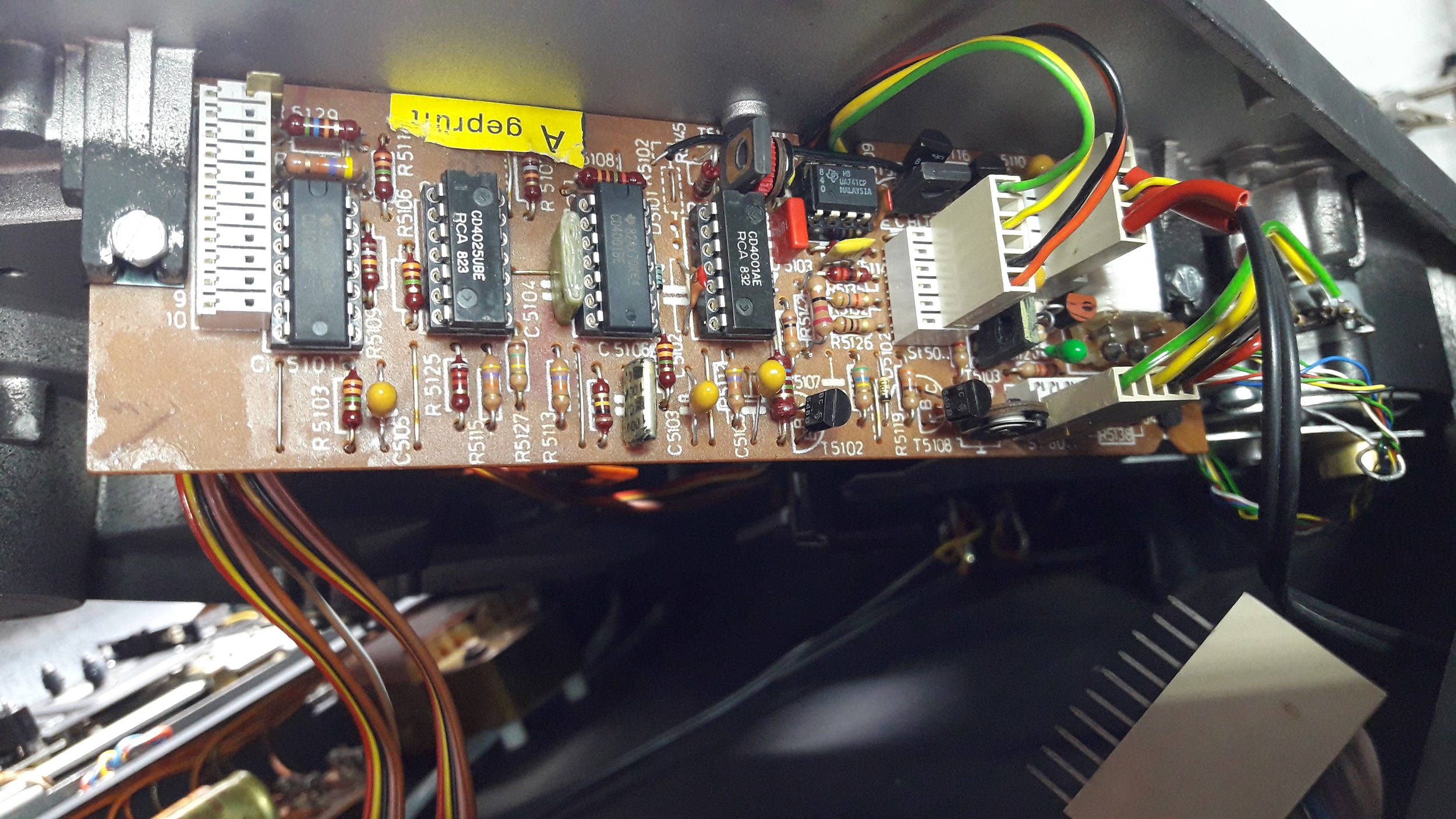

Kann der Stecker auch der Grund sein, wenn die Lifttaste gar nicht tut? Die Schalter 33/45 und Stop funktionieren bei meinem PS550 S, aber der Tonarm bewegt sich nicht. Auch die Lifttaste tut nicht....
Ich habe es hier in einem aktuellen Post beschrieben:
viewtopic.php?f=7&t=15273
Vielen Dank für deine Anleitung Thomas!

Re: Tonarm schwenkt nicht bei P701, PDS 550 oder PS 550
Also die Lichtschranke flattert nicht und scheint zu funktionieren.
Noch einmal genauer zu meinem Problem.
Wenn ich die Schraube 76 zur Einstellung der Lifthöhe (siehe Service Manual) eindrehe und damit den Tonarm absenke, dann ist in der Nullstellung des Tonarms der Schalter 001 aus. Wenn der Heizdraht Spannung bekommt, dann senkt sich die Wippe ab und der Schalter 001 bekommt Strom.
Wenn ich die Schraube 76 deutlich löse, dann liegt der Schalter 001 in Ruhestellung auf und der Strom läuft. Dann geht auch die Tonarmsteuerung, aber der Tonarm kann nicht abgesenkt werden. Ich glaube also, dass der Heizdraht bei mir defekt ist oder keinen Strom bekommt!
Daher macht sich das auch erst bemerkbar, wenn ich die Schraube 76 aber richtig justiere. Erst dann geht die Tonarm-Automatik nicht mehr, weil kein Strom fließt.
Nun will ich das Problem also weiter eingrenzen... Ist es der Heizdraht oder die Stromversorgung des Drahtes? Wie kann ich das messen?
Ich habe die Kabel des Heizdrahtes (schwarz/rot) gemessen und keinen Kabelbruch gefunden. Den Heizdraht selbst konnte ich irgendwie nicht messen, aber an den Lötstellen des Drahtes habe ich 13,8 Ohm gemessen. Heißt das der Draht ist intakt? Ansonsten hätte ich noch einen alten PC1 Integral und könnte den ggf. tauschen.
Doch bevor ich das tue, würde ich gerne die Stromversorgung überprüfen, weil der Draht intakt aussieht. Wo kann ich den Voltmeter hinhalten ohne etwas kaputt zu machen? und was soll dabei rauskommen? Irgendwie blicke ich es im Stromlaufplan nicht. Das ist für meine begrenzten Kenntnisse zu komplex.
Liebe Grüße und vielen Dank für Tipps,
Nathan
Hallo Nathan,
die korrekte Einstellung des Lifts ist, wenn im abgesenkten Zustand der Schalter S001 offen ist.
Im Service Manual auf Seite 3 unten rechts und in Abb. 4 ist das Prinzip erklärt:
Wenn der Heizdraht bestromt wird, dann wird er länger. Eine Feder drückt die Liftbank nach oben und hebt den Tonarm an (vertikale Bewegung). Die Absenkung erfolgt bei Abkühlung (und dadurch Schrumpfung) des Heizdrahtes durch das Eigengewicht des Tonarms.
In Abbildung 5 kann man sehen, dass der Schalter geschlossen wird, wenn der Tonarm angehoben ist. Das macht logisch Sinn, denn nur in angehobenen Zustand darf der Tonarm über dem Plattenteller hin- und herschwenken (horizontale Bewegung).
Ich betrachte jetzt nur das Verhalten "mit eingedrehter Schraube und offenem S001"
Du sagst ja, dass der Tonarm sich anhebt und über die Schallplatte schwenkt. Dann müsste doch der Heizdraht in Ordnung sein, denn sonst würde sich ja der Arm ja nicht anheben. Und S001 ist auch geschlossen, weil ansonsten der Tonarm nicht einschwenken würde. Die große Frage ist: Weshalb senkt sich der Tonarm nicht ab?
Die Elektronik zu verstehen, ist ein wenig schwierig - auch für Elektroniker. Eine taktlose Logik, nur mit Latches und Gattern ist seit 30 oder 40 Jahren nicht mehr üblich.
Lass uns doch erst einmal prüfen, was alles funktioniert.
- Kannst Du den Tonarm, wenn er auf der Tonarmstütze liegt, per Lift-Taste anheben und auch wieder absenken?
- Funktioniert dies auch bei einer beliebigen Position auf der Schallplatte?
- Funktioniert die Endabschaltung? Hebt sich der Tonarm und schwenkt zurück bis zur Tonarmstütze und senkt sich ab?
- Zu Deinem Fehlerfall: Schau mal, ob sich die Liftbank absenkt - nur der Tonarm bleibt angehoben? (Ist recht unwahrscheinlich, aber Dein Fehler ist ja auch unüblich)
- Die Lichtschranke hast Du Dir ja schon angeschaut.
Bitte berichte mal was funktioniert. Dann gucke ich mir die Elektronik genauer an und sage Dir, wo Du mal messen solltest.

ich hoffe unten stehende Details helfen vielleicht auch und jemand von euch hat eine zündende Idee, welches Bauteil kaputt sein könnte.
Ich habe noch einen PC1 rumstehen, aus dem ich ggf. Sachen ausbauen könnte, aber der war auch defekt und der defekt bezog sich auf die Steuerplatine, also glaube ich fast, dass ich damit auch nicht unbedingt weiterkomme. Also Nun:
Wir waren beim Thema des Steckers zum Heizdraht. Dort wollte ich die Spannung von dem Heizdraht überprüfen. Bekommt der Strom? Ein Forumsmitglied hat dort 7,5V am Stecker bei "Lift hoch" gemessen, 0V bei "Lift runter".
Ich habe an folgender Stelle, an der Rückseite von dem Stecker für den Heizdraht immer 0V gemessen. Wenn ich direkt an den Lötstellen des Heizdrahtes messe, dann bekomme ich 30mV.
Ich habe dann bemerkt, dass kleine Löt-Spritzer auf den Zuleitungen waren. Hier ein Bild.
Das habe ich dann rausgelötet, und abgeknipst und wieder neu angelötet. Danach bestand das Problem aber weiter. Ich habe den Widerstand der Kabel dann gemessen und die waren minimal, also sind die Kabel ok.
Das heißt: weiter suchen.
Ich glaube, dass tatsächlich immer noch etwas an der Stromversorgung auf der Platine kaputt ist und ich durch das säubern des Schalters lediglich den Schalter 001 geschlossen habe, als ich die Schraube 76 löste. Damit ging dann zufällig der Tonarmmotor in der besagten Stellung, aber die Heizdraht-Steuerung war ja trotzdem die ganze Zeit defekt. Die ist ja sozusagen umgangen, wenn ich Schraube 76 komplett löse.
Das Stromproblem scheint aber wirklich nur auf den Heizdraht beschränkt zu sein, nicht aber auf die Motorik des Tonarms. Die funktioniert ja, aber wo bekommt denn der Heizdraht dann seinen Strom her? Ich kann den Stromlaufplan leider nicht gut genug lesen, um das zu sagen.
Ich habe die Zuleitungskabel vom Motor zum Stecker des Heizdrahtes wie oben beschrieben bereits getestet und die sind ok. Die Lötstellen am Motor sehen gut aus. Dann muss das Problem doch auf der Platine liegen? Kann es sein, dass ein IC kaputt ist? Also der Das hatte ich mal in einem Forum für einen PC1 gelesen... Wo könnte ich denn spezifisch für den Heizdraht noch einmal was messen?
Vielleicht habe ich aber auch an den falschen Stellen den Heizdraht gemessen. Man sieht das ja oben auf dem Bild. Ist das ok?
Direkt in den Stecker haben meine Messsonden nicht gepasst. Die waren zu dick. Aber das müsste mit meiner Methode ja auch gehen. War aber 0V, egal wie der Schalter 001 mit der Schraube 76 gestellt war (auf/zu). Ich merke ja auch, dass die Wippe nicht absenkt, wenn der Strom an ist.
Ich habe passende WIMAs für die Steuerplatine bestellt, aber lohnt sich das die auszutauschen? Die ICs hatte ich nicht bestellt, weil die so teuer sind und schwer zu finden.... Die Tantals sind inzwischen alle neu.
Nur C 5113 habe ich nicht gefunden. Wo ist der verbaut? im Motor? Oder unterm Schalter 001?

Ich glaube ich gebe vorerst einmal auf. Die Platine von Gerhard war leider nicht intakt und macht im Prinzip die gleichen Probleme.
Komischerweise ist nach einer Woche rumstehen des Plattenspielers jetzt wieder das gleiche Problem wie früher: Der Tonarm bewegt sich überhaupt gar nicht mehr! Und das sowohl bei meiner als auch bei Gerhards Platine (wobei seine sofort anfing zu rauchen....)
Ich habe dann noch einmal Schalter 001 geputzt, aber das half diesmal nichts... komisch. Ich hatte extra von einem Freund dünnere Messsonden ausgeliehen, aber die kann ich jetzt auch nicht gebrauchen, da ja eh nichts mehr tut.
Ich denke alleine bekomme ich das einfach nicht hin. Vielleicht nehme ich in einem halben Jahr einen neuen Anlauf, wenn ich wieder Zeit habe.... Wenn jemand Interesse an dem Plattenspieler hat, kann er oder sie sich aber auch gerne bei mir melden. Mir scheint, das einzige Problem ist wirklich nur die Steuerplatine vom Tonarm, aber nur manuell den Tonarm auflegen, um Musik zu hören, ist bei dem Plattenspieler irgendwie auch blöd...
Hallo Zusammen,
Ich lese in diesem Thread fleißig mit und habe noch eine ganz andere Vermutung was das Problem bei Nathan's PS 550 S ist.
So wie Nathan es beschrieben hatte, funktionieren bei ihm der Tonarmlift und die Tonarmbewegungen nicht.
Nach Aus und Einbau, sowie Einstellen des Liftes (inkl. Reinigen von S 001), ist keinerlei Funktion gegeben.
Nach dem Einbau von Gerhard's Steuerplatine funktionierte der Tonarmlift auch nicht.
Der Fehler ist m.E. nicht auf der Steuerplatine zu finden, sondern auf der Sensorplatine.
Das IC 3051 ist für die Steuerung des Tonarmliftes zuständig. IC 3052 für Stopp, Start und die Geschwindigkeiten 33 + 45
IC 3052 steuert die Lichtschranke.
Ich kann mit gut vorstellen, falls IC 3051 defekt ist, dass der Tonarmlift nicht funktioniert.
Das IC dient als Impulsgeber für IC 5103 auf der Steuerplatine, welches wiederum T 5102 + T 5103 ansteuern für den Heizdraht.
So ähnlich stelle ich es mir vor, wie es funktionieren könnte.
Allerdings ist es auch möglich, dass IC 5103 nicht in Ordnung ist. Dann wäre der Fehler wieder auf der Steuerplatine.
Oder auf beiden Platinen. Alles ist möglich...
Dann gibt es noch das bunte 10-polige Kabel mit Stecker 40, der mit der Steuerplatine verbunden wird.
Bei mehreren Reparaturen am PS 550 S und PDS 550 sind bei mir häufig Kabelbrüche an den Lötstellen der Sensorplatine vorgekommen.
Das passiert zwangsläufig wenn viel an der Elektronik geprüft und das Kabelband bewegt wird.
Das kann zur Folge haben, dass der Lift nicht funktioniert und der Tonarm sich nicht bewegt.
Vor kurzem hatte ich genau diese Symptome bei einem PC 1, welcher ja ein PDS 550 ist und dem PS 550 S ähnelt.
An PIN 3 (violett) müsste man schon was messen können, wenn der Sensor für den Lift berührt wird. Probiert habe ich es noch nicht.

Die IC's die ich im vorigen Post ansprach, von denen ich vermute dass diese ein Meise haben,
sind IC 3051 und IC 5103. Auf dem Schaltplan werden sie Ci 3051 und Ci 5103 genannt.
Auf dem Plan sind die Bauteile in Funktionsabschnitte unterteilt. Z.B. Ci 3051/a, Ci 3051/b, usw...
Das erwähnte IC sogar in vier Abschnitte.
Jeweils ein IC befindet sich auf der Sensorplatine, sowohl auch auf der Steuerplatine.
Beide sind gleich und tragen die Bezeichnung "4001".
Falls du bei dem Elektronikversand bestellst, der hier schon sehr oft genannt wurde,
gibst du MOS 4001 ein. Der kostet derzeit nicht mal 1 Euro.
Die Teile sind deshalb so günstig, weil es Standardbauteile sind.
Ich empfehle dir nicht nur einen zu ordern. Mindestens zwei oder gar vier Stück,
falls noch mehr davon nicht in Ordnung sind. Beim Tausch fange bitte mit Ci 3051 auf der Sensorplatine an
und probiere dann aus ob es funktioniert. Falls nicht, dann Ci 5103 auf der Steuerplatine tauschen.
Auf jeden Fall auf die Polung achten. Kerbe vom IC auf Markierung Platine.
Insgesamt sind von dem Typ sechs Stück verbaut.
Wenn es dann immer noch nicht funktionieren sollte, könnten auch die Transistoren T 5102 (BC 548 B), oder T 5103 (BD 136-10)
in Mitleidenschaft gezogen worden sein.
Wünsche dir weiterhin viel Erfolg.
Gruß von Christoph

Hi Nathan,
meinst Du ev. diesen Beitrag
mit diesen ICs?
Die Nummer des ganz Linken erkenne ich nicht so gut, sonst wären es von links nach rechts...
CD4085BE (??)
CD4025UBE
CD4001BE
CD4001AE
Bei Reichelt zwischen 0,25 und 0,85€ (und auf e--y) zu bekommen.
