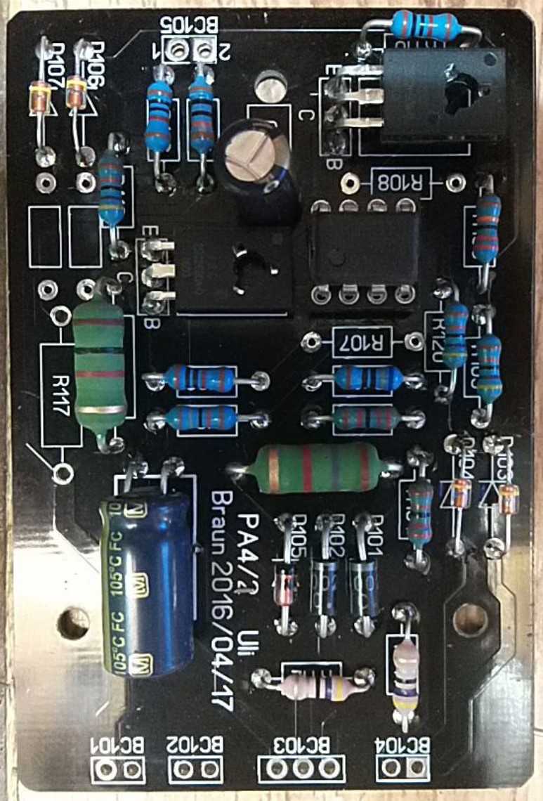

#1 Beitrag von Uli » 29.06.2019, 09:29
Es wird etwas dauern da in der Radiowerkstatt zu hohe Temperaturen sind und so wird es eher ein Winterprojekt.
Die Teile sind dank Pierre Wittig originalen Lüfter, Laser und Biegung des Rückseitenbleches, der Bauteile und Platine auch schon da.
Als erstes hab ich die Platine vor 2 Jahren gezeichnet und bestellt
Ich hab sie verstärkt und die Leiterbahnen auch auf der Topseite verlegt.
Dann bestückt
Ich hab sie dann mit dem R117 eingebaut damit die Lüfter sofort mitlaufen, Dank an Willhelm der mir diesen Tip gab.
Alle Bauteile hab ich Original bekommen und auch die Platine möglichst original geroutet.
Sie wurde in den /2er Typ eingebaut und nach einer kleinen Anpassung funktioniert sie tadellos und die originale Platine konnte erstmal ausgebaut werden.
Jetzt folgt ein Stresstest im täglichen Einsatz an der Wohnzimmeranlage, auch ist es oben leider viel zu warm.
Fortsetzung folgt....Gruß Uli

ich möchte eine PA4/1 mit deiner Platine umbauen.
Hier meine Fragen:
Wie/womit hast du das Layout der Platine erstellt?
Hast du das Ganze in ein Layout-Programm übertragen (wenn ja, in welches)?
Wo hast du die Platine herstellen lassen (Kosten)?
Aus deinem Bericht geht nicht ganz hervor, wie du das mit der Rückblende und der Aufnahme der Lüfter gemacht hast. Neuen Blech oder altes bearbeitet?
Wunder, das Pierre noch Originallüfter hat. Irgendwo hat er geschrieben, dass er passende Ersatzlüfter hätte. Kannst du ggf. andere Lüfter empfehlen?
Leider hast du nicht beschrieben, wie du die Platine in eine PA4/1 anschließt. Kannst du mir das genauer beschreiben (ggf. mit Bilder; Schaltpläne für /1 und/2 habe ich).
Gibt es eine Möglichkeit, die Temperatur des R113 zu reduzieren?
-> Ich hatte eine PA4/2 mit Ruhestrom- und Lüfter Umbau, bei der war die Platine unterhalb des R113 fast durchgebrannt.
=> Wiederstand etwas höher setzen?
So, das war‘s erst mal.
Gruß Markus

#5 Beitrag von Uli » 09.08.2019, 11:20
mad max hat geschrieben:08.08.2019, 15:20 Hallo Uli,
Moin Markus,
ich möchte die auf diesem Wege ein paar Fragen zu deiner Platine stellen. Ich hege schon seit längerem ähnliche Gedanken für einige andere Platinen in CC4/R4/PA4 die sehr strapaziert werden.
Hier meine Fragen:
Mit Eagle, die erzeugte Gerber Datei gebe ich aber nicht einzeln raus, nur die Platine, siehe unten.
Ja
In Asien, 10 Stück für ca.30€, www.elecrow.com
Hab 5 Neue lasern und kanten lassen.
Pierre hat mir die Alten die er ausgebaut hatte verkauft, er hatte PC Lüfter verbaut. Nach dem die Alten neue Lager bekamen sind sie wie Neu.
Genau wie die Originale, das steht aber in den Schaltplänen.
-> Ich hatte eine PA4/2 mit Ruhestrom- und Lüfter Umbau, bei der war die Platine unterhalb des R113 fast durchgebrannt. Oder den Wiederstand etwas höher setzen.
muss ich schauen aber meine werden nur handwarm.
Können wir die Kommunikation ggf. per E-Mail weiterführen. PN’s sind wir zu umständlich. Ich habe noch einige Fragen zu anderen Themen, möchte die aber nicht durcheinander werden.
Nein, warum tippst Du nicht im Forum, das würde sicher alle interessieren.
mad max hat geschrieben:08.08.2019, 15:20 Kannst du bitte noch hinzufügen, wie man an die Platine kommt (bei dir bestellen bzw. du lieferst die eagle Datei auf Anfrage); wer in Asien der Hersteller ist. Das gleiche für die Blende.
Moin, von den Platinen hab ich noch welche, die Bauteile und besonders das IC und die Transitoren sind aber speziel daher biete ich Dir eine bestückte Platine für 60€ an.
Bei den Blechen wird Dir eine lokale Blechwerkstatt helfen müssen, ich hab leider keine mehr "über", genauso wirst Du die Lüfter auf die "PC" Variante vom Pierre Wittig ( @pierre.wi )ausweichen müssen, meine originalen Bestände sind auch abgezählt.
mad max hat geschrieben:08.08.2019, 15:20Gruß Markus
