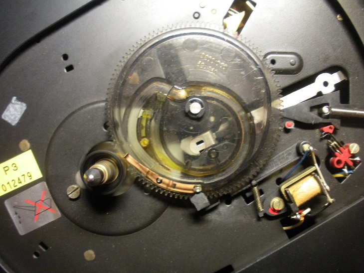

Schönen guten Tag,
Habe etwas Probleme mit meinem P3 Plattenspieler und könnte eine kleine Hilfe brauchen. Der Tonarm hat sich nicht mehr zur Platte bewegt und auch nicht zurück. Habe den Teller mal raus und festgestellt muss die Plastikscheibe immer etwas drehen, ca. 2-3 mm, damit die Zahnräder greifen und der Tonarm vor bzw. zurückläuft. Das Relais im Bild schaltet und die Scheibe läuft auch kurz an, bleibt dann aber an der Stelle stehen, wo die Kurvenscheibe keine Zähne hat. Bild 2 zeigt die Grundstellung und Bild 1 die Position, an der der Dreher stehen bleibt. Hat sich da etwas verstellt, wäre für einen kleinen Tipp dankbar. Schönen Gruß  Eric

Hallo Rüdiger,
Erst mal schönen Dank für die Antwort. Über den Pimpel hatte ich mich vorher hier beim stöbern nach P3 Problemen auch schon informiert. Das war auch das eine Problem, der ist platt und nach reinigen mit Alkohol am Pimpel und Gegenseite und noch neues Fett in die Kurvenscheibe hat das auch soweit wieder funktioniert. Nehme mal an, man muss nur die 1 Schraube lösen und dann hat man das Teil in der Hand, siehe Bild. Wäre noch die Frage wie hoch ist der Pimpel im Urzustand und eingeklebt oder nur gesteckt?
Das nächste Problem, wo aber wohl keines ist, bei dem ich mich aber etwas aufgehalten hab. Bei kurzem Start drücken lief die Kurvenscheibe kurz an und Relais fiel aber wieder ab bevor der Hebel die Rolle erreicht hatte. Dadurch blieb das Ganze wieder stehen. 2 x Start drücken oder etwas länger Start drücken (etwas länger = unter 1 sec Bereich), dann hat`s funktioniert. Mit Teller geht das aber einwandfrei, egal wie lange man auf Start drückt. Scheint wohl an fehlender Schwungmasse des Tellers zu liegen.
Wo ich etliche Pimpel herbekomme, da hab ich schon eine Idee, siehe Bild. Weiß jetzt auch warum mir immer nach dem Urlaub "Pimpel" fehlen. Sind am Strand wohl die allseits berüchtigten "P3- Pimpelsucher" unterwegs.
  Wäre also nur noch die Frage, wie hoch das Teil sein sollte und wie montiert.  Schönen Gruß  Eric

Also hat geklappt mit neuem Pimpel. Hab mich aber für 2mm aus der alten Fernbedienung entschieden. 2mm Höhe und 4mm Durchmesser, dazu noch Stück Rundriemen mit 1,5mm in der Mitte durch, dann läßt sich das gut montieren, hält gut und funzt.
