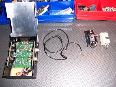

#6 Beitrag von Schnittenkoch » 15.02.2018, 17:17
Hallo Kurt,
vermutlich ist das Plattenchassis aus Kunststoff.
Diese Gehäuse übertragen selbst das geringste Rumpeln.
Erst die Motorlagerung mit neuen Gummis ausstatten ( findest Du im Modellbaubereich eB...)
Dann die Federlagerung mit Gummis versehen ( Es helfen schon ausgestanzte Gummischeiben aus Fahrradschlauch)
Die Federn innen mit Schaumgummistücken ausfüllen !
Nun an den Arm gehen.
Die Lagerung erstmal so lassen, Kopf rausnehmen, Kabel einziehen und einen Systemträger einpassen.
Ich habe Bilder von Kabel, 2 Systemen und einem Vorverstärker gemacht. Der Trager von Dual kann auch für Normsysteme genutzt werden !
Diese können dann geschraubt werden.
Bei Interesse einfach PN senden.

Meine Einkaufsliste:
_ PE REX Perpetuum Ebner Plattenspieler Tonarm
https://www.ebay.at/itm/PE-REX-Perpetuu ... 2749.l2649" onclick="window.open(this.href);return false;
_ HiFi Tonabnehmersystem Monacor EN-24 konisch
https://www.conrad.at/de/hifi-tonabnehm ... 31655.html" onclick="window.open(this.href);return false;
_ Vorverstärker Bausatz Conrad Components 9 V/DC, 12 V/DC
https://www.conrad.at/de/vorverstaerker ... 97688.html" onclick="window.open(this.href);return false;
Mein Plan, vorerst für Mono:
_ Originaler Braun Arm mit Tonabnehmer bleibt unverändert, wird ausgebaut und verstaut
_ Tonabnehmer in den PE Arm sauber einbauen, muss auswechselbar sein
_ Vorverstärker nach den Tipps von Hr. Deffner zusammenlöten
_ Alles zusammenbauen
_ Testen

#26 Beitrag von Pinsel » 25.02.2018, 15:08
Geschätzte Forumsmitglieder,
ich bin euch noch meinen Schlussbericht schuldig:
Meine Anforderungen nochmals aufgelistet:
_ der Kristallabnehmer soll durch einen Magnetabnehmer ersetzt sein
Wurde nach o. a. Vorgangweise umgesetzt und funktioniert sehr gut (Auflagegewicht der Nadel 3,2 Gramm)
_ das Abspielen von modernen Stereo-Schallplatten möglich sein (33 bzw. 45 Umdehungen)
Ist nun möglich. Mono mit dem Conrad - Vorverstärker, Stereo mit umgebauter Buchse und externem Verstärker
_ die Audioqualität verbessert sein
Das Klangbild ist deutlich besser
_ die Mechanik und Motorik verbessert sein
Erledigt lt. Serivcehandbuch
_ damit auch die Motorlagerung und der Scheibenantrieb Gleichlaufwerte deutlich verbessert
Gleichlaufwerte nur wieder sehr gut
Ach ja - "Er" hat die beiden Kanäle am Tonabnehmer System NICHT phasenvertauscht angeschlossen ;-)
LG
Kurt
