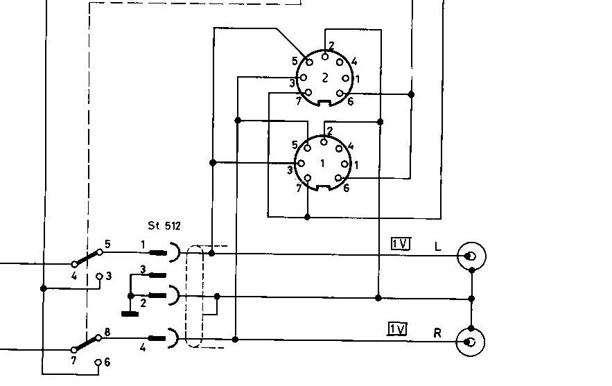

Was die Pinbelegung der Remote-Kabel resp. der -Buchsen angeht, hast Du die Übersicht ja schon gesehen:
http://www.braun-hifi-forum.de/viewtopi ... mote+kabel" onclick="window.open(this.href);return false;
und schaltest die Lautsprecher nun mit den Netzbuchsen des CC4, damit fehlt also nur noch ein Cinch-DIN-Adapter, den Du dir ev. selbst zusammenlöten musst.
Das Ausgangssignal beim AC701 liegt übrinx bei den Cinch- und den DIN-Buchsen parallel an, dass Signal vom CC4 ist also "geeignet", wenn ich mich nicht irre...
Ich übernehme allerdings keine Gewähr!
Viel Erfolg!
KrimskRAMS
edit: Der Ausschnitt aus dem AC701-Schaltplan stammt übrigens auch von der wegavision-Seite.
