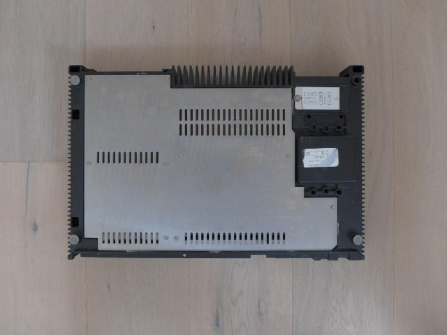

Nachdem das Thema Class-D Endstufe hier wieder aufgetaucht ist, habe ich meine fast vergessenen Gehäusezeichnungen von 2012 hervorgeholt.
Die Überlegung war damals, dass eine selbst aufgebaute Endstufe nach einer soliden Grundplatte verlangt.
Deswegen sind die Pappböden des A301 denkbar ungeeignet.
Ich hatte also einen massiven Boden aus 4mm Alublech gezeichnet, den ich jetzt noch mal leicht modifiziert habe.
Das ist natürlich keine Plug and Play Lösung, wie die 2mm Alu Böden, die wir hier mal als Ersatz für bestehenden slimline Geräte aufgelegt hatten.
Die jetzt vorgestellten Böden haben leicht abweichende Maße, um eine größere Auflagefläche und damit eine bessere Verbindung zum Rest des Gehäuses zu gewährleisten.
Um die dickeren Böden einsetzen zu können, müssen die Haltenasen für die Pappböden entfernt oder nachgearbeitet werden.
Die neuen Böden werden mit dem Original-Gehäuse des A301 verschraubt und verklebt, die verbleibenden Spalte dann abschließend verspachtelt. So entsteht auf der Unterseite eine plane Fläche.
Innen können mehrere Baugruppen komfortabel montiert werden. Alle Gehäusestege bleiben erhalten.
Um die Böden möglichst universell verwendbar zu machen, erhalten sie zwar gefräste Lüftungsschlitze, aber keine Bohrungen für die Montage bestimmter Verstärker- oder Netzteilmodule.
So können auf der rechten Gehäuseseite zwei SMPS400 von Hypex, aber auch zwei Ringkerntrafos erbaut werden.
Für ein lineares Netzteil, das bei der Verwendung von Ringkerntrafos erforderlich ist, bleibt vorn in der Mitte Platz.
Das ganze sieht dann so aus

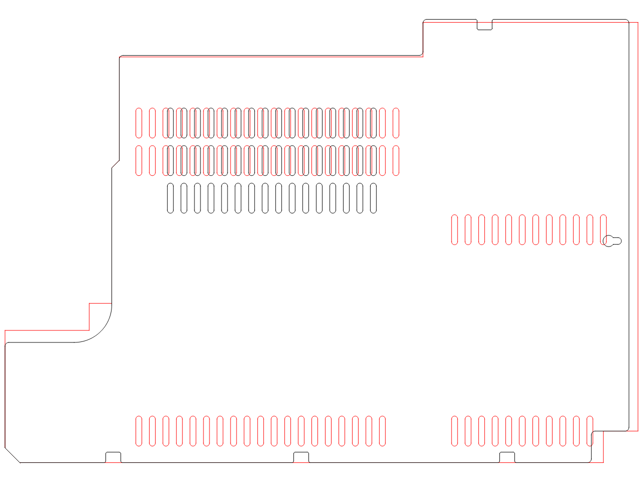

Ich habe mal die beiden Bodenplatten übereinander gelegt. Da sieht man schön die Unterschiede.
Die Aussparung für die Bodenplatte ist wohl mit relativ großen Toleranzen gefertigt.
Das ist auch der Grund, warum der neue Boden hinten etwas kürzer ist.
Im Gegensatz zu Pappe lässt sich Alu eben nicht in Form drücken.

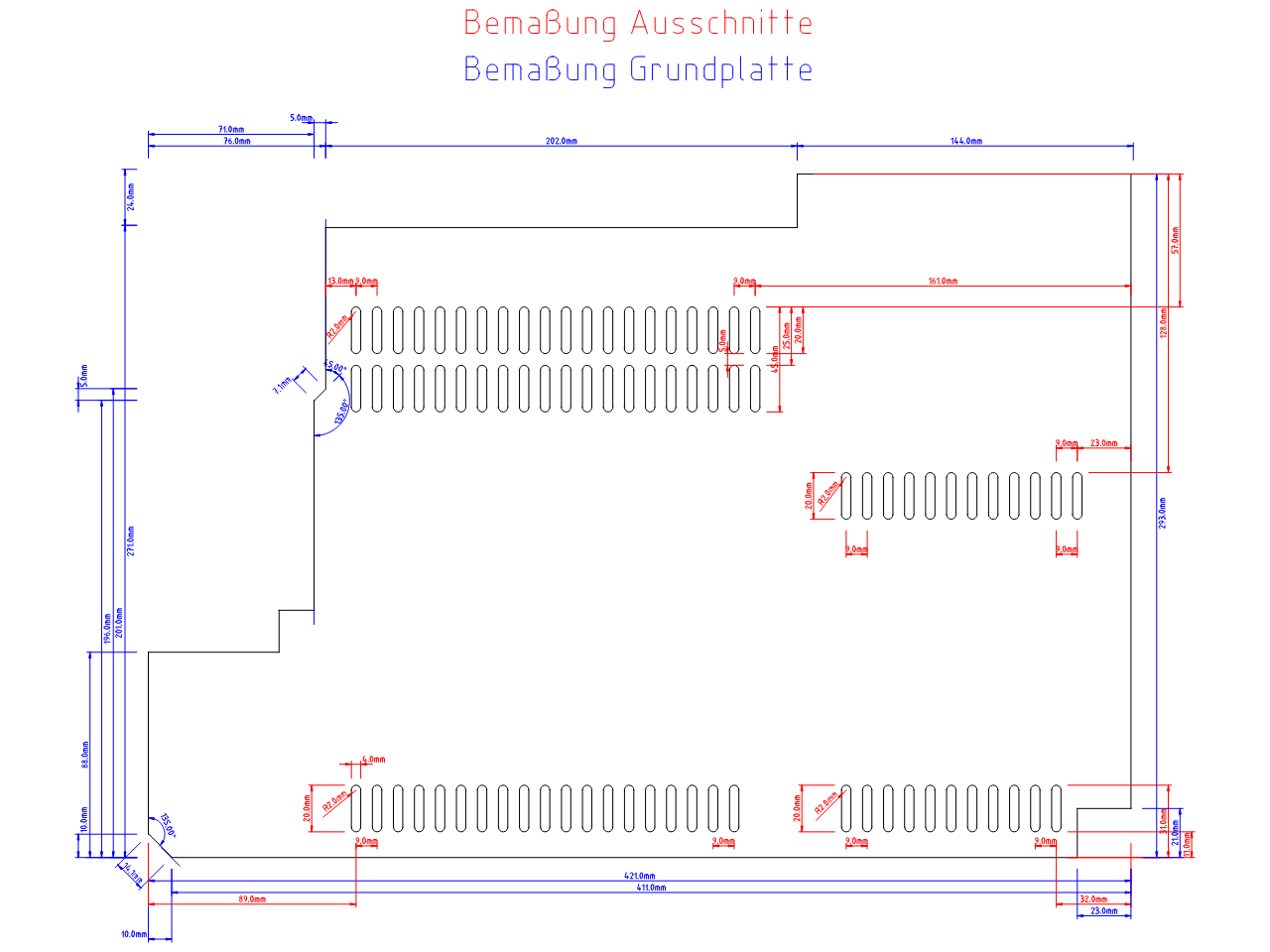

#6 Beitrag von roland » 23.10.2016, 18:09
moin thomas,
muß der radius bei den lüftungsschlitzen 2 haben?...btw...schick mir doch mal zb. eine dxf-datei vom boden :smoke:
herzlichen gruß
roland
absolvo te
Beiträge: 2769
Re: Vielleicht noch eine Class-D Endstufe? (slimline)
#7 Beitrag von v/d/b » 23.10.2016, 18:15
Ist unterwegs.
