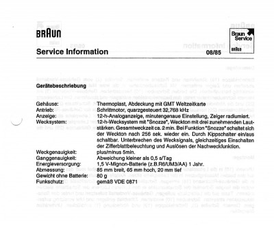

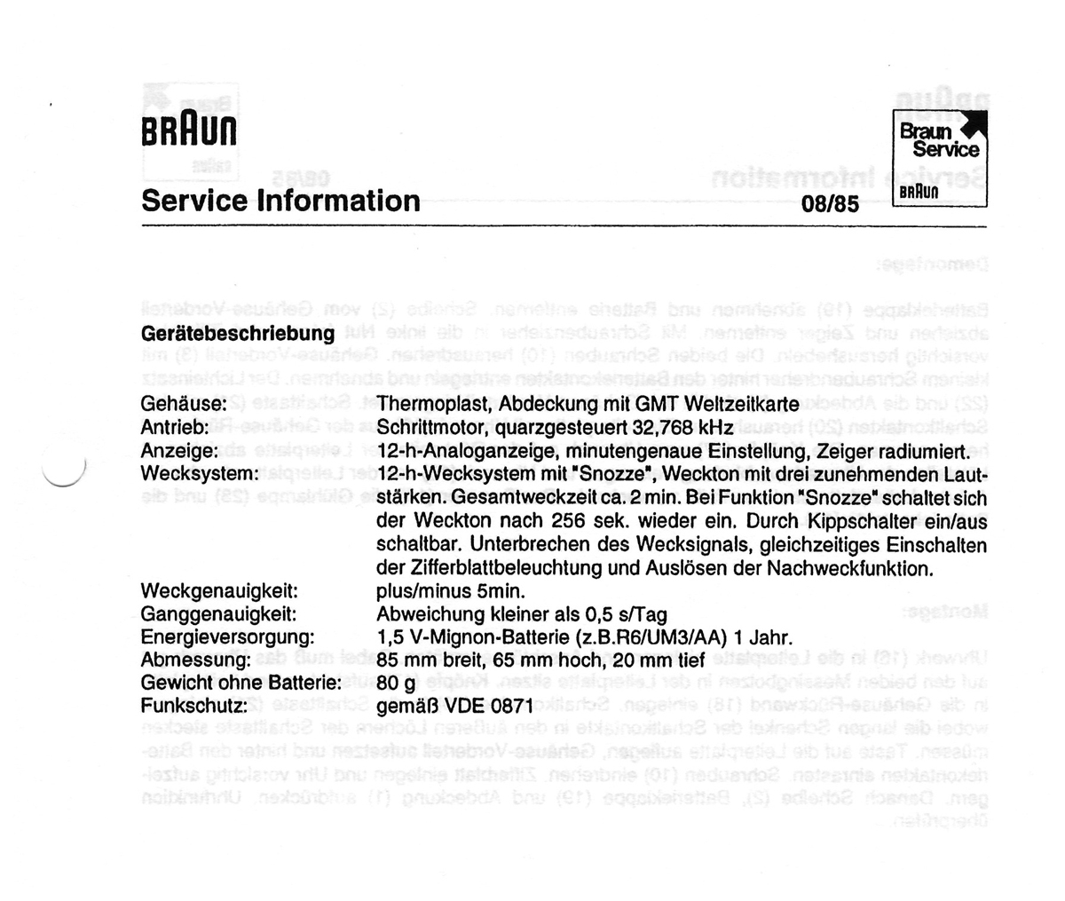

hallo (ohne namen),
hier findest du die beschreibung des wecksystems.
gruss
günter

"SNOZZE" find ich echt nett.
Heutzutage gibt es ja wenn überhaupt, nur noch "snooze"-Funktionen ...

Hallo und Dank an Diejenigen, die sich mit dem Thema beschäftigt haben,
der Wecker arbeitet jetzt wieder einwandfrei.
Mit dem grünen Ein- Ausschalter integriert soll die Andrucksspannung der Kotaktdrähtchen gewährleistet sein.
Die Vorspannung ist über die Jahre abgefallen. Durch vorsichtiges Erwärmen der kleinen Kunstatofffedern mit
Lötkolben lassen sie sich dauerhaft verbiegen. Außerdem habe ich die Kontaktdrähtchen etwas verbogen, dass
der Druck sich auf den Kanten erhöht und die Kontaktflächen mit Brennspiritus abgerieben.
