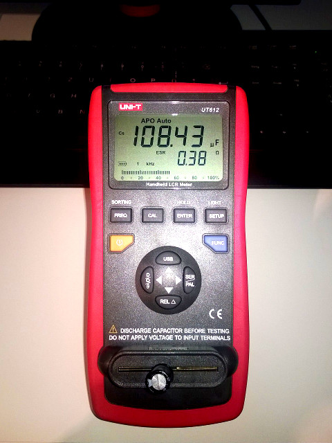

bei mir ist es nun doch das UT612 geworden. Gestern ist es eingetroffen.
Geliefert wird es in einem praktischen Aufbewahrungskoffer mit USB Kabel, Messpinzette für SMD Bauteile und einem Adapter, in den man bedrahtete Bauteile einstecken kann. Weiterhin dabei ist eine Kurzschlussbrücke zur Kalibrierung, die BDA in deutscher Sprache Und eine kleine CD mit der (Windows-) Software für den PC.
Hier die Messung eines 100µF Elkos im Adapter. Was ich vermisse sind kurze Leitungen mit Klemmen zur Messung von axial bedrahtete Bauteilen außerhalb des Adapters.
Diese habe ich mir aber schon bestellt.
Obwohl das Messgerät vier Anschlüsse hat, wird keine Messung nach Kelvin durchgeführt.
Deswegen benötigt man keine Vierdrahtklemmen, sondern solche mit Abschirmung.
Mal sehen, ob das so funktioniert, wie ich es mir vorstelle.
Die Bedienung ist mehr oder weniger selbsterklärend. Spulen, Kondensatoren und Widerstände werden automatisch erkannt.
Ein manueller Eingriff ist natürlich auch möglich.
Sehr gespannt bin ich jetzt natürlich, wie die Vergleichsmessung in diesem Thraed ausgeht.
Kritik gibt es natürlich auch:
- Das Messgerät ist für seine Größe sehr leicht.
- Die Schraube des Batteriefachs ist selbstschneidend und in den Kunststoff gedreht.
- Der Aufsteller könnte etwas solider sein.
- Das Display hat einen eingeschränkten Betrachtungswinkel. (am besten ist es ablesbar, wenn man es leicht schräg von unten betrachtet)
Nach jetzigem Stand aber trotzdem ein guter Kauf, insbesondere wenn man den Preis betrachtet.

bei mir traf das Meßgerät am selben Tag, wie bei Uli ein!
Der erste Eindruck, ich will es mal so sagen, wenn es ein Auto wäre, könnten sich die großen Automobilhersteller wegen Autos aus China locker zehn Jahre länger beruhigt zurücklehnen...
Außer dem Versandkarton keine weitere Umverpackung, beliebiges Füllmaterial, das Gehäuse lausig verarbeites Plastik, Kunststoff würde ich es nicht nennen! Aber gut, die Erwartungen waren niedrig. Die beigelegten Kabel machen einen ordentlichen Eindruck.
Da der rückseitige Kaltgeräteanschluß keinen Hinweis auf die mögliche Netzspannung hat, wie Uli, erstmal aufgeschraubt und nach Anschluß des passenden Netzkabels, Spannung nach dem Trafo gemessen, -> 9,3 V, paßt also, eingeschaltet!
In einem früher genannten Link werden die Funktionen der Drucktatsten grob beschrieben, die Kalibrierung geht fix vonstatten, erste Testmessungen im Auto-Modus, das Gerät erkennt die Art der angeschlossenen Bauteile und zeigt plausible Werte an. Hinsichtlich der Genauigkeit kann ich wenig sagen, bei z. B. unverbauten Elkos mit 2200 mF und 4700 mF liegen die Meßwerte ca. 20% unter den aufgedruckten, bei einem 0,68 mF minimal daneben. Bei größeren Elkos muß man wohl den Auto-Modus verlassen.
Es liegt auch ein Tütchen mit losen Widerständen bei, wozu? Die Messung derer zeigt schlüssige Ergebnisse.
Ich bin jetzt mal gespannt, was Uli nach eingehender Begutachtung schreiben wird!

da ich sehr kleine Kapazitäten bisher noch gar nicht gemessen habe, und Du ja von Problemen bei früheren Messgeräten berichtet hast, habe ich das auch mal kurz getestet.
Klappt einwandfrei. Hier ein 33pF Kondensator bei 10kHz: Viele Grüße

Moin Thomas,
sie sehen aus wie meine Kelvinklemmen und haben auch 2 Leiter pro Klemme. Sind sie am Stecker pro Griffseite angeklemmt?
Ich dachte Eure UTs hätten keine Kelvinmöglichkeit?
Mach mal bitte nochmal die Testmessung mit dem kleinen pF Kondensator und sage was Du nun misst.
Re: LCR Meter
Moin Uli,
ohne das UT612 neu zu kalibrieren, habe ich den oben schon erwähnten 33pF Kondensator nochmals mit den Kabeln gemessen. Ergebnis: 33,3pF. Im Adapter waren es ja 33,4pF
Auch mit den neuen Strippen bleibt das UT612 ein Zweileiterinstrument.
Die Klemmen sind zwar die gleichen wie bei Deinen Kabeln, sie sind aber nicht in der Art von Kelvinklemmen angeschlossen.
In den negativen Reviews bei amazon.com beklagen sich die Käufer genau darüber.
Für das UT612 ist diese Anschlussart aber genau die richtige. Wie schon oben geschrieben, dienen die schwarzen Anschlüsse lediglich der Abschirmung der eigentlichen Messleitungen.
