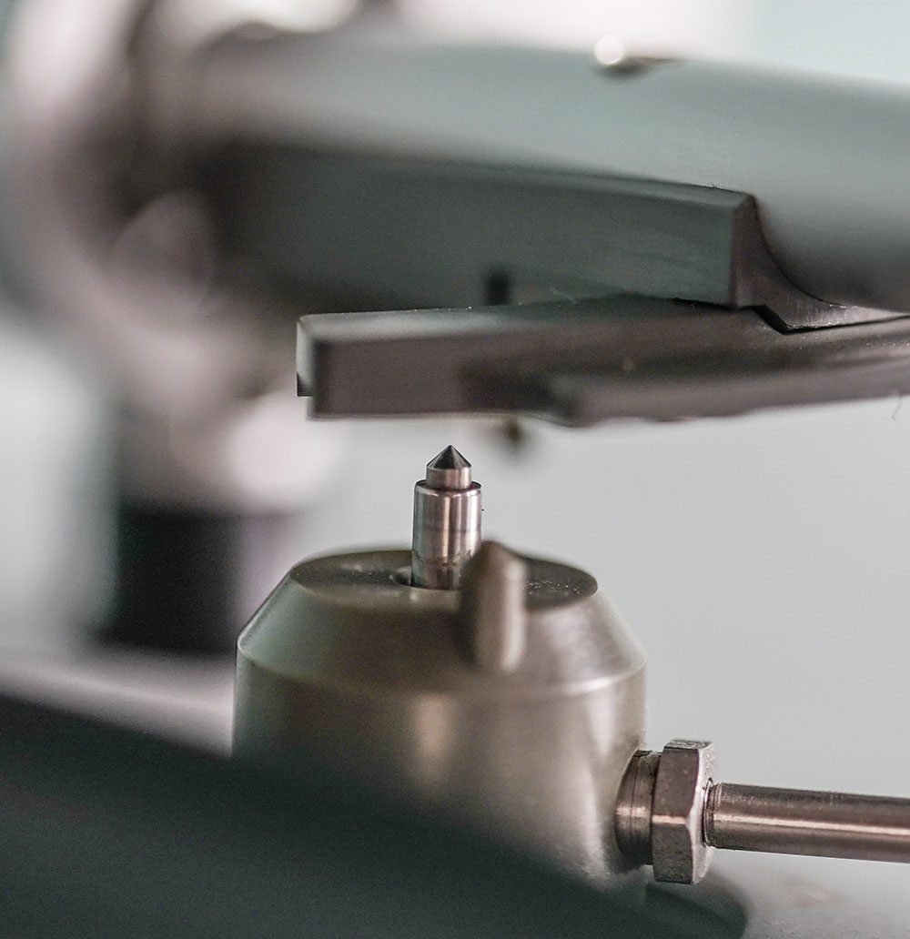

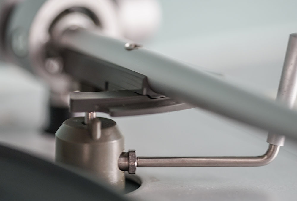

Guten Morgen,
Vor fast 40 Jahren war ich stolzer Besitzer der Braun Kompaktanlage Audio 310. Heute habe ich mir solch ein alte Schätzchen wieder gekauft, angeblich komplett überholt, aber mit 6 Monaten Garantie.
Was nicht richtig funktioniert, ist das Absenken des Tonarm. Der silberne Stift, der eigentlich beim Absenken einfahren sollte, verbleibt in seiner Stellung mit der Konsequenz, daß die Nadel fast 1/2 cm über der Platte stehen bleibt.
Wenn ich mich noch richtig erinnere, mußte man den Tonarm über die Einlaufrille führen und erst dann den Plattenteller anstellen und den Arm absenken.
Habe ich irgendetwas falsch gemacht, vergessen? Bevor ich die 200 Kilometer zum Händler fahre, wollte ich mal die Profis in diesem Forum fragen.
Beste Grüße vom Niederrhein
Ralph
Dieser Stift bleibt unbeirrbar in seiner Position

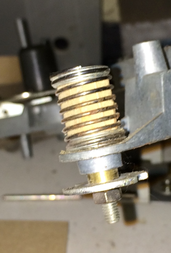

habe gestern eher durch Zufall im Archiv des Forums eine Lösung gefunden! Es werden wohl mit aller Wahrscheinlichkeit die Dämpfungsfedern des Plattentellers sein, die ausgeleiert sind. Dadurch liegt der Teller zu tief.

Hallo Ralph,
auf die Gefahr hin, für das Foto nicht gelobt zu werden, das sollten diese Federn sein: :gd:
Ich habe ein Schlachtgerät in Griffweite, falls Du Bedarf haben solltest, könnte ich Dir damit aushelfen!

Dafür konntest Du, im Gegensatz zu mir, ja aber was Konstruktives beitragen und das dürfte Ralph deutlich wichtiger sein :thumb:

das Bild stammt übrigens vom selben Gerät, aus dem Du mal die Röllchen für die Haubenbefestigung bekommen solltest, die Post jedoch nur einen offenen Umschlag zustellte! :wall:

#7 Beitrag von Wilhelm » 05.09.2016, 15:34
