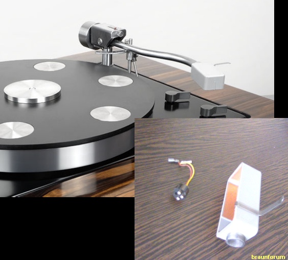

Hallo Carsten,
ich meine schon, dass es eine eigenständige Lösung von Braun ist. Ist von der Machart her extrem aufwendig im Vergleich mit dem SME-System, dass ja feste Pins in der Headshell hat.
Wechen Durchmesser hat denn die Feder - die Länge bekommt man ja immer irgendwie hin. Die übrigen Teile sind i.O.?

Anbei ein Bild des Headshells
Hi anbei das Bild vom lieben guten Stück....
