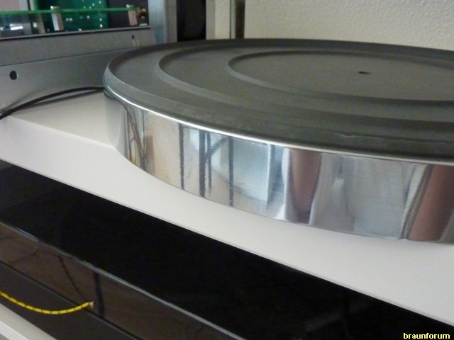

Hier Mal ein schneller Schnappschuss des Plattentellers, den ich mit NevrDull behandelt habe.
Macht eigentlich einen guten Eindruck.
Vorher sah er so aus.

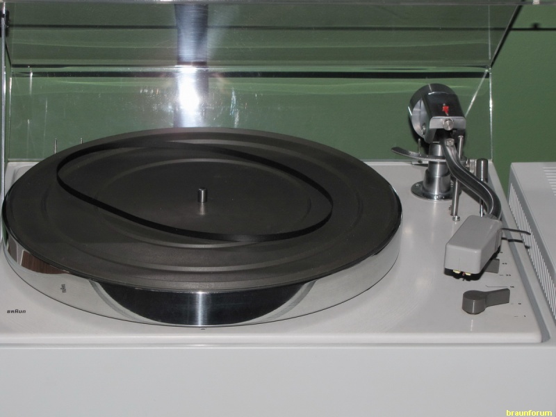

Servus Thomas,
ich hatte ja schon einmal geschrieben, das meine Anlage (PCS5/CE16/CSV60) aus dem Fundus meines Vaters stammt. Da ich schon als fünfjähriger anno 1969 unter den strengen Augen meines Vaters seine kostbaren Platten aufgelegt habe, kann ich mich nur an den mattierten rotierenden Plattenteller erinnern. Erinnerungen (speziell der Kindheit) sind natürlich nicht unbedingt präzise, jedoch scheint mir auch heute noch eine leicht matte Oberfläche des Plattenteller authentisch (natürlich deutlich spiegelnder als nach knapp 50 Jahren Gebrauch...).
Gruß, Jens

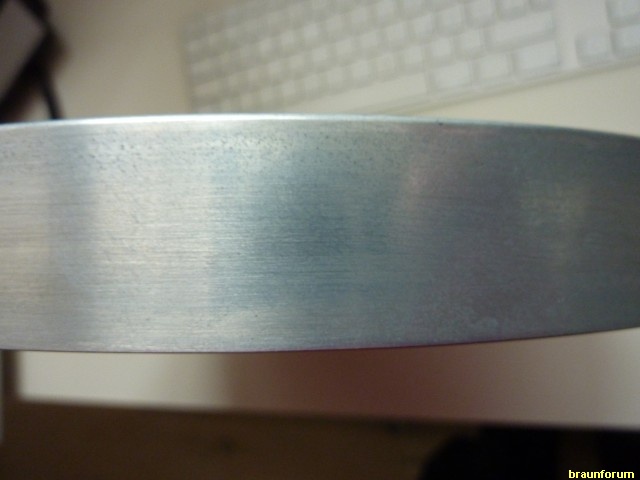

ich habe jetzt mal extra bei Wikipedia unter Verchromen nachgeschaut. Als ich in meinem ersten Post geschrieben habe "sieht aus wie verchromt", meinte ich "sieht aus wie früher die verchromten Stossstangen". Verchromen kann aber wohl sehr viele verschiedene Oberflächenqualitäten erzeugen, auch seidenmatte Oberflächen. Der Plattenteller ist definitiv aus Zinkdruckguss und sieht auch auf der Unterseite entsprechend grau aus. Ich habe mal einen stark mitgenommenen und einen gut erhaltenen Plattenteller aufeinander gelegt und fotografiert.
Einmal ohne Blitz:
und einmal mit:
Man sieht (hoffentlich), dass beim korrodierten Exemplar die dünne Chromschicht teilweise verschwunden ist und der graue Zink zum Vorschein kommt. Da wäre natürlich eine polierte Oberfläche besser bzw schöner.
Bei beiden Exemplaren sieht man aber das die ursprüngliche Oberfläche nicht hochpoliert war, sondern in Umfangsrichtung geschliffen aussieht - allerdings nur dort, wo die Chromschicht noch vorhanden bzw intakt ist. Die urprüngliche Oberflächenqualität sieht man auch sehr gut oben auf dem Plattenteller. Dort ist, von der Gummimatte verdeckt und geschützt, der äussere Ring ebenfalls verchromt.
Also glänzen sollte der Rand, aber nicht spiegeln.
Wobei, besser als der matt korrodierte Zinkrand wäre ein spiegelnd polierter Rand natürlich schon ...

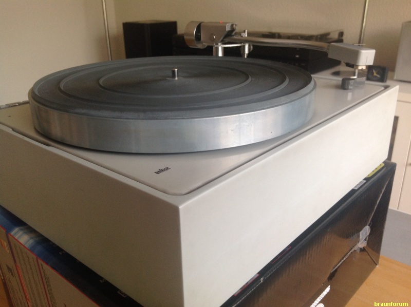

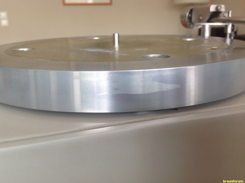

Ich habe versucht, mit einer Chrompolitur den Rand zu bearbeiten. Leider entwickelte sich ein unschöner Fleck. Oder wird das die " neue Oberfläche - da würde mat aber schon viel Mut benötigen, um das Polieren auszuhalten. NevrDull hatte ich nicht zur Verfügung und nahm ein normales Chrommittelchen fürs Auto. Ist die Oberfläche eurer Einschätzung für immer Verschlimmbessert oder habe ich mit NevrDull noch eine Chance
So sah es vorher aus:
Viele Grüße von einem besorgten
Volker
Hallo Gerhard,wickerge hat geschrieben:Hallo Volker,
ich vermute, dass die beiden "verschieden" blanken Oberflächen einmal noch verchromt und einmal schon polierter Zinkdruckguss sind.
was soll ich jetzt nur machen? Weiter polieren, bis ich den "polierten Zinkguss" habe? So gefällt es mir auch nicht. Und wenn der Teller sich dreht, blitzt ja immer wieder der Fleck hervor. Bei Thomas (P1) sieht es ja doch wirklich gut aus

Hallo Volker,
Verchromt wurde der Zink ja, um eine dauerhaftere Oberfläche zu erzeugen. Zink wird durch Umwelteinflüsse matt und grau. Aber wenn Thomas nicht ständig nachpolieren muß, ist es vielleicht die beste Lösung den Chrom komplett herunterzupolieren. Ich frage mich nur, wie das geht, weil die Chromschicht eigentlich sehr robust ist. NeverDull kenne ich bisher nicht, wie rabiat oder auch nicht ist das denn?

Nevr-Dull ist in der Tat auch abrasiv. Nach meiner Erfahrung aber deutlich weniger als die gängigen Chrompolituren, weswegen ich es auch für den Plattenteller verwendet habe.
Wie schon weiter oben erwähnt gehe ich wegen der unterschiedlichen Farben des polierten Plattentellers und eines zum Vergleich ebenfalls polierten Zinkblechs davon aus, dass mein Plattenteller nicht "durchpoliert" ist.
@Volker:
Ich weiß nicht, wie grob die Putzkörper in Deiner Politur sind. Auch kann ich auf dem Bild nicht erkennen, ob es sich bei dem Fleck um Chrom oder Zink handelt.
Da das Kind jetzt sowieso mehr oder weniger in den Brunnen gefallen ist, würde ich es einfach mit Nevr-Dull probieren.
Sollte der Fleck dann immer noch zu sehen sein, ist es vermutlich wirklich durchscheinendes Zink. Dann kannst Du eigentlich nur noch mit Deiner bereits verwendeten Politur so lange weiter machen, bis Du ein einheitliches Bild hast.
Da Zink im Laufe der Zeit erneut eine Oxidschicht bekommt, würde ich dann aber schauen, ob es einen geeigneten Klarlack gibt.
Normalen Klarlack kann man auf Zink vermutlich nicht verwenden.

Hi,
ich wollte vor einiger Zeit meinen Plattenteller neu verchromen lassen, aber der Fachbetrieb wollte es nicht riskieren. Jedenfalls hat der Meister daraufhin den Teller am Aussenrand mit einer Maschine poliert. Im Bild seht ihr das Ergebnis. Man kann es kaum von einer Verchromung unterscheiden.
- Routinier
- Beiträge: 151
- Registriert: 23.01.2011, 17:33
- Wohnort: 19086 Peckatel
ich habe meinen PCS 5 sowohl am Tonarm als auch am Plattenteller mit sonax-Chrompflegepaste behandelt und war mit dem Ergebnis ganz zufrieden. Ich hatte das damalshttp://www.braun-hifi-forum.de/viewtopic.php?t=257 hier gepostet.
Das ganze ist jetzt ein bischen her, der Tonarm sieht nach wie vor sehr gut aus. Den Plattenteller mochte ich damals nicht ganz so intensiv bearbeiten. Ich meine, dass die sonax-Paste durchaus geht. Die "Pickel" im Chrom werden damit ganu gut entfernt, ohne dass die Chrombschichtung zu stark angegriffen wird.
