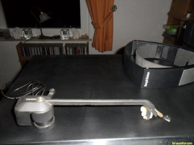

habe einen P1 bekommen , bei diesem wurde leider durch den zu hohen
CANTON Discostat" Mitlaufbesen der deckel stark beschädigt ( müll ).
mit den teilen muss / te man anscheinend höllisch aufpassen.
ich habe diesen fuß jetzt ganz entfernt und der kleberand muss auch noch weg !
gruss aus der pfalz

#6 Beitrag von Paparierer » 25.06.2012, 21:45
Bitte nicht falsch verstehen:
Mir ist nicht klar, wie ein sich an einem definierten Punkt drehender Arm mit einer glatten, kreisförmigen Metalloberfläche solche Kratzer verursachen kann...
Das Ding wird doch festgeklebt, der Arm aufgesteckt und dann dreht er sich um diese Nadel. Das bedeutet doch, dass sich die Nadel nicht bewegt - kann also nicht kratzen, sondern nur punktförmige Schäden hinterlassen...
Nochmal: Das ist keine Kritik, sondern reine Neugier.
Weitere Alternativen sind noch der "Uni sweep" und das Teil von DOS. (Einfach mal in der Bucht das Echolot anwerfen und nach "Mitlaufbesen" suchen lassen...)

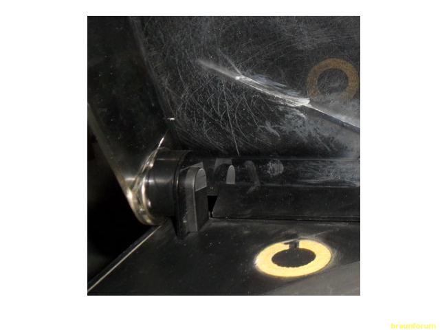

abig hat geschrieben:Bild
Das ist sehr ärgerlich da die Haube wohl schonmal getauscht wurde, es sieht aus wie eine Acyl-Haube vom P4!
Der Dustbug den Gereon vorschlägt passt perfekt, ist aber kaum noch neu zu bekommen.

#8 Beitrag von abig » 25.06.2012, 22:06
moin reparierer,
wie geschrieben habe ich den P1 schon so bekommen.
die kratzer sind nicht von dem zubehörteil- nur der riss.
der dorn :
wenn der deckel anscheinend schnell zuklappte oder etwas auf den deckel
gestellt wurde, muss der dorn den deckel gepikst haben. die deckeloberseite
wurde übrigens atelie- schwarz lackiert.
ersatz zu bekommen wird sicher schwierig......

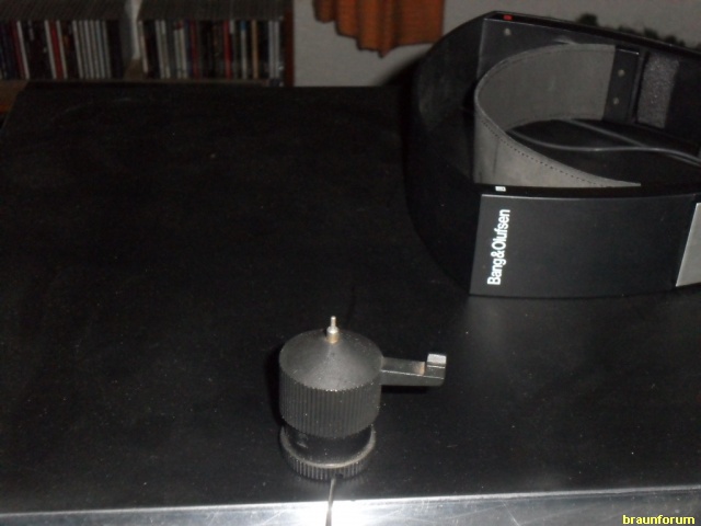

#11 Beitrag von carlos » 25.06.2012, 23:07
Bonsoir,
es dreht sich hier eigentlich nur um den ´dustbug´, fast jeder BRAUN-Dreher
(ab dem PCS 5, auch die audio´s bis atelier) haben diese Bohrung im Chassis.
Der Gewindestift lag jedem Plattenspieler bei, ebenso der singlepuck.
Warum sich das bis zur atelier-Serie fortgesetzt hat, ist mir nicht ganz klar, den dustbug gibt es fast nicht mehr und über den Reinigungseffekt kann man streiten.
Gruss Carlos
