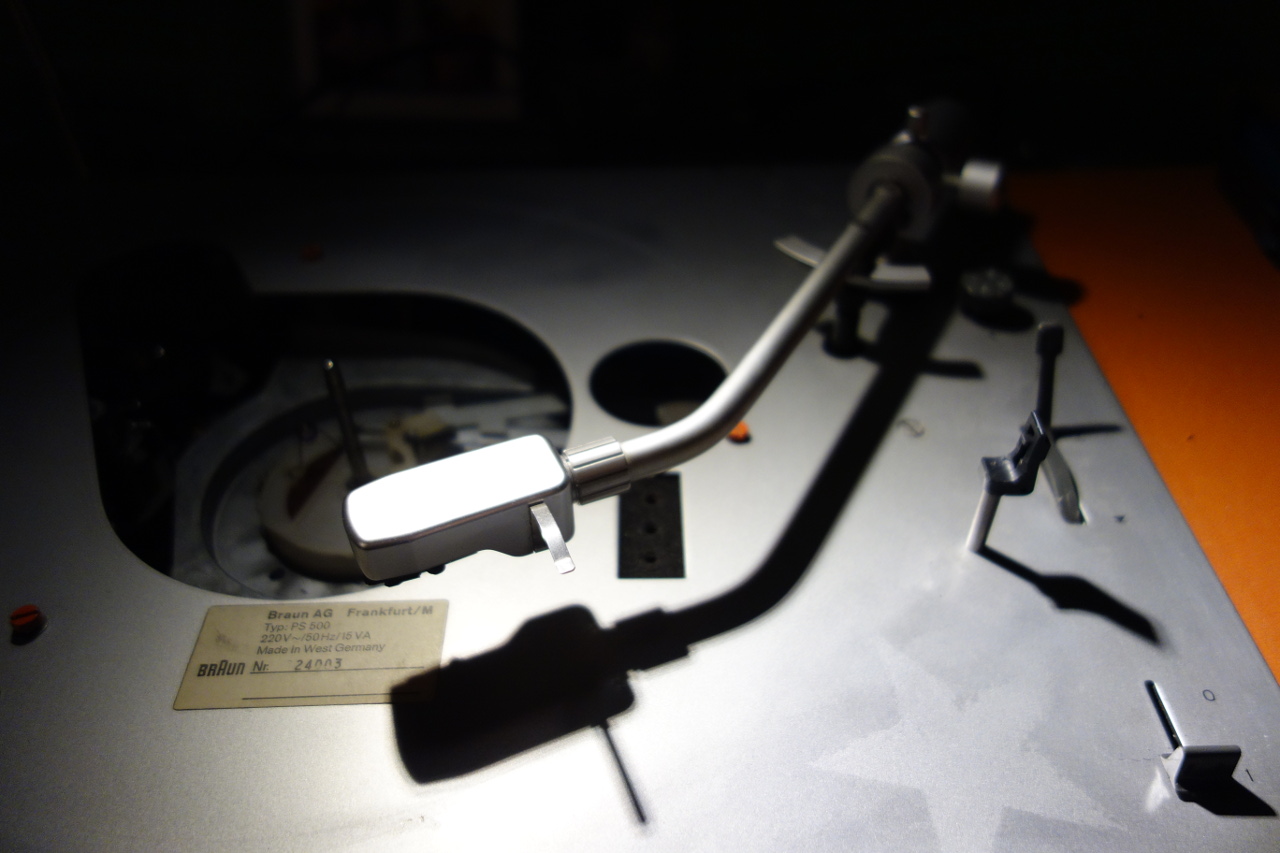

Vor kurzem habe ich für günstiges Geld einen Braun PS 500 erwerben können, mit dem ich allerdings zugegeben noch nicht ganz glücklich bin, da er den ein oder anderen optischen Mangel aufweist. Technisch scheint das Gerät, soweit ich es als Laie beurteilen kann, gut zu funktionieren. Weder rumpelt er, noch macht der Motor laute Geräusche. Auch die Wiedergabe funktioniert und das Gerät klingt hervorragend.
Allerdings sieht die silberne Oberseite des Geräts schon sehr mitgenommen aus. Mehrere Kratzer sind bereits drin, der Lack ist an einigen Stellen abgeblättert und das dramatischste ist eigentlich, dass in der vorderen Ecke rechts ein heller Abdruck wahrscheinlich von einem Aufkleber in Sternform zu sehen ist, der leider recht gut erkennbar ist und mich jedes Mal aufs neue stört und leider nicht wegzubekommen ist. In einem anderen Artikel in diesem Forum habe ich bereits die Empfehlung gelesen, das Gerät vorsichtig mit Seifenlauge zu behandeln, doch auch das hat keinen Erfolg gebracht, außer das nun die gröbsten Flecken weg sind. Generell ist die ganze Fläche fleckig und sieht nicht mehr wirklich schön aus. Ich glaube kaum, dass diese Mängel ohne eine neue Lackierung zu beseitigen sind, werde aber gerne eines Besseren belehrt. Sollte man neu lackieren müssen: Inwiefern wäre das denn überhaupt möglich? Bei einer vollständigen Lackierung der Platte würden ja gleichzeitig auch alle Zahlen und Markierungen verschwinden, außerdem würde man ja den exakt gleichen Lack benötigen wie Braun ihn verwendet hat. Wenn da jemand Ratschläge hätte, wäre das großartig.

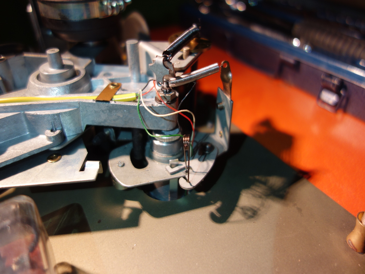

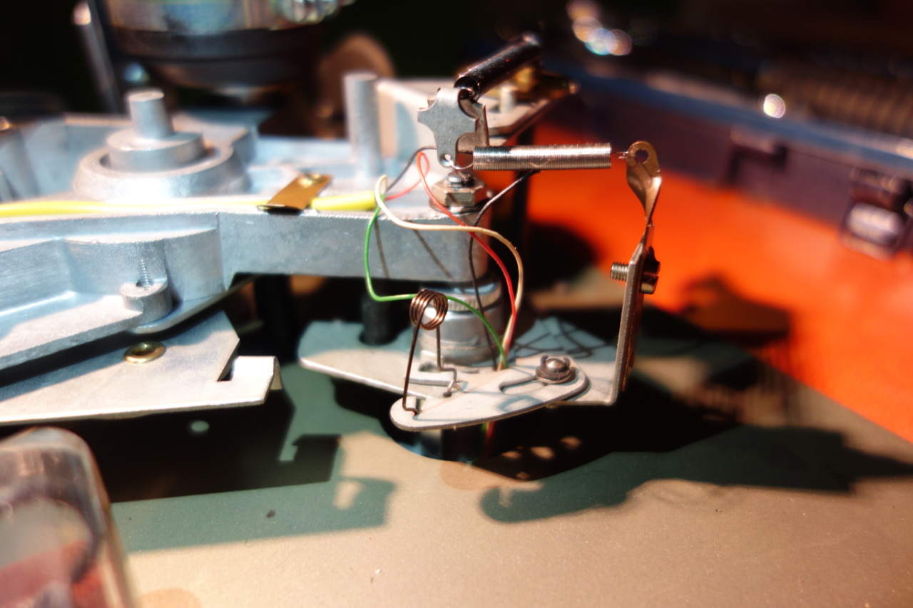

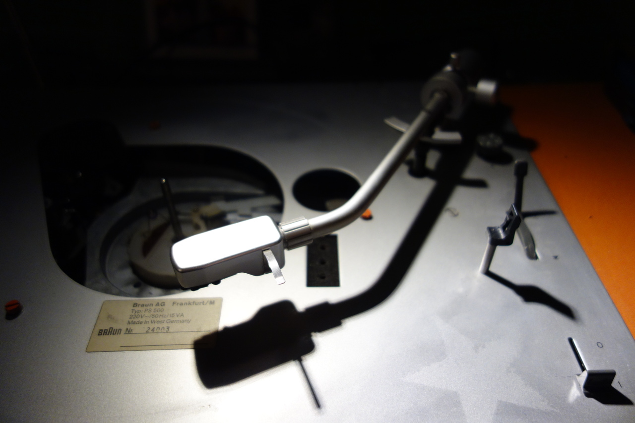

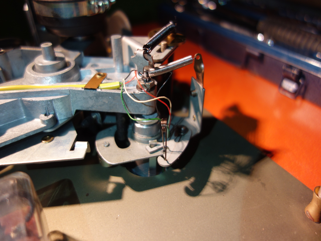

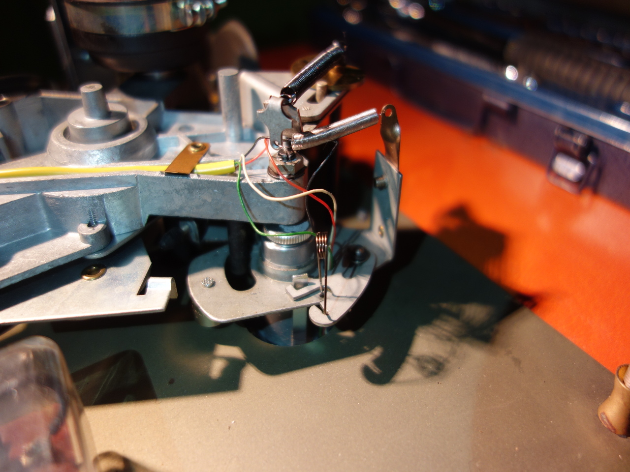

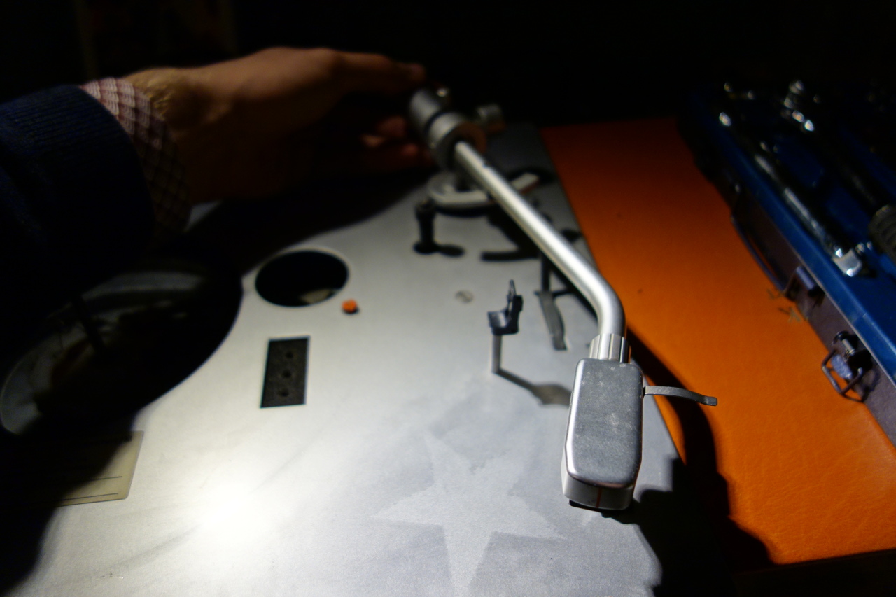

Doch nun wieder zum eigentlichen Problem, dem Tonarm. Ich habe nun mal das gesamte Gehäuse abmontiert, um mir die Situation besser ansehen zu können, werde allerdings nicht wirklich schlau daraus. Ferner habe ich testweise den Tonarm an den beiden Schrauben, die am Hebel für die Endabschaltung liegen, also auch bei normal aufgebautem Gerät sichtbar sind, abgeschraubt und versucht, den Tonarm an die richtige Position zu drehen, sodass er bis zur Mitte läuft und nicht mehr bis über die Tonarmstütze hinaus nach rechts schwenkt, allerdings liegen da dann nicht mehr die Löcher für die Schrauben übereinander. Das würde ja bedeuten, dass die gesamte Mechanik nicht ganz richtig steht.
Ich hänge im Folgenden mal ein paar Bilder an, dann kann man das Problem vielleicht ein wenig besser eingrenzen:
Dies ist die Position der ganzen Tonarmmechanik, wenn der Tonarm sich fast in der Mitte des Plattentellers befindet, die er eben bloß nicht ganz erreicht.
Dies ist die Position der Tonarmmechanik, wenn der Tonarm bis zum Anschlag nach rechts über die Tonarmstütze hinausschwenkt.

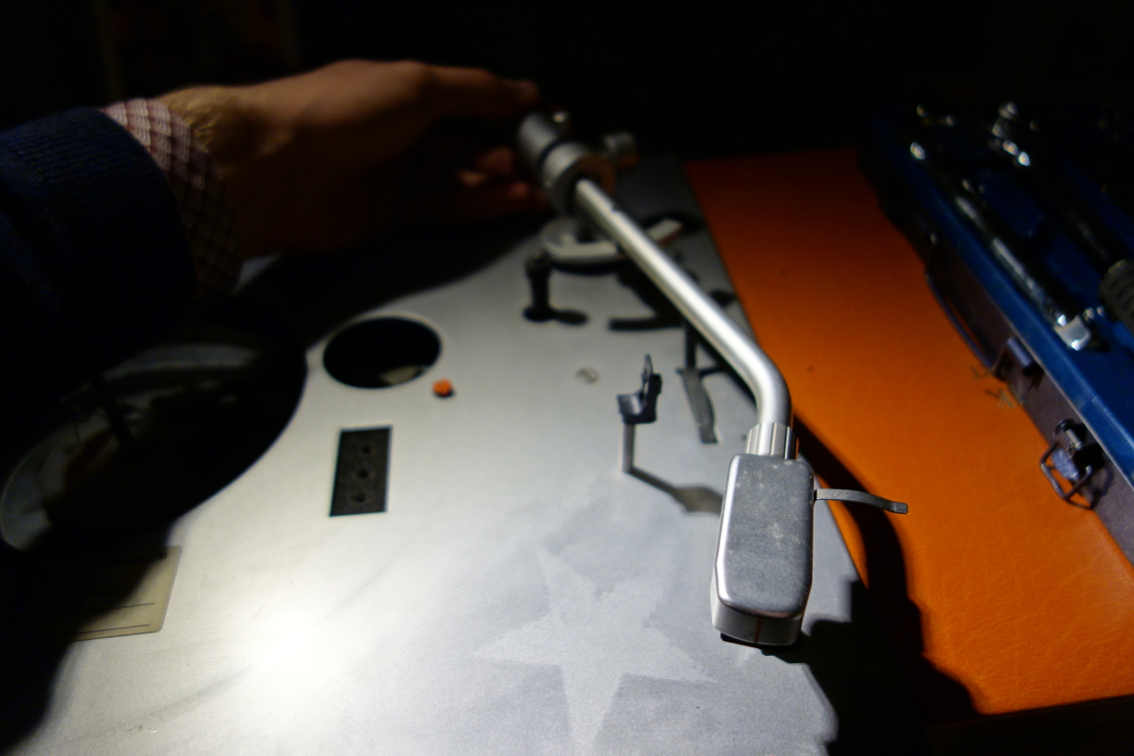

Dies nochmal zur Verdeutlichung des Problems. Der Tonarm ist in diesen beiden Bildern jeweils am Anschlag. Ferner sieht man den Grund, weswegen das Gerät dringend neu lackiert werden müsste.

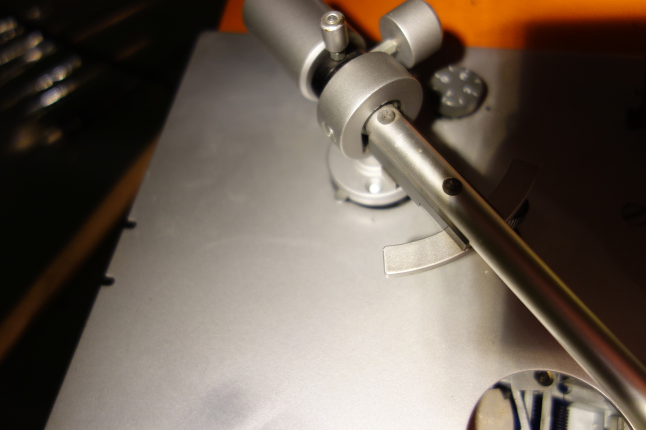

Hier ist der Tonarm mit gelösten Schrauben in die richtige Position gedreht. Nur sieht man, dass die Löcher nicht mehr übereinanderliegen, also die gesamte, eben gezeigte Tonarmmechanik neu ausgerichtet werden müsste.
Und daraus ergibt sich nun meine Frage, wie das zu machen ist, da mir das ganze Konstrukt doch etwas zu unübersichtlich ist, um da völlig planlos ranzugehen.

Mir scheint, daß die senkrechte Achse mit der Armaufnahme oben und der Befestigung unterm Blech einige Grad verdreht ist. In der Bildmitte sehe ich, ziemlich mittig, das grüne Kabel läuft darüber, eine Rändelschraube (?), kann es sein, daß sich damit, nach Lösen der oberen Mutter, die Achse radial bewegen und sich so der Winkel desTonarms einstellen läßt?
ChristianZ
Beiträge: 8
Registriert: 29.01.2017, 00:38
Re: PS 500 optische Mängel
#17 Beitrag von ChristianZ » 30.09.2017, 01:51
vielen Dank für den Tipp. Die Rändelschraube scheint für die Höhenverstellung des Tonarmes da zu sein, da sie mehr oder weniger als Auflage für denselben dient und je weiter sie nach oben bzw. unten geschraubt wird, wird auch der Tonarm eher nach oben gedrückt oder nach unten geschoben. Allerdings befindet sich ganz oben noch diese kleine Mutter mit Sicherungsring, also noch oberhalb der Rändelschraube. Möglicherweise hat das Lösen dieser Mutter den Effekt, von dem du ausgegangen warst? Ich werde es wohl beizeiten mal ausprobieren, zumal diese graue Lackschicht an der Mutter aufgebrochen zu sein scheint, was ja bedeuten würde, dass da schon einmal jemand dran war.

Ich denke, nach Lösen dieser gesicherten Mutter, dürfte sich das Tonarmlager bewegen und der Winkel einstellen lassen.

nach langem Experimentieren mit der Rändelschraube und der darüber liegenden Mutter habe ich es nun hinbekommen, dass der Tonarm wieder richtig eingestellt ist. Jetzt sollte alles erstmal laufen. Vielen Dank auf jeden Fall an alle, die mir bei meinem Problem geholfen haben.
