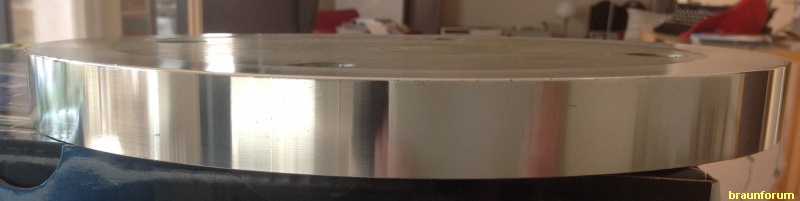

Ich habe Teller schön :lol:
Nerv-Dull ist schon ein "geiles" Zeugs. Bis auf kleine fast nicht zu sehende Pocken ist alles im grünen Bereich.
Schade, dass man sich selbst damit nicht aufhübschen kann :wink:
Viele Grüße und danke für die Tipps
Volker
Das Polieren ist allerdings für jemanden, der Mutter und Vater erschlagen hat. Jetzt weiss ich, was ein Tennisarm ist.Bild

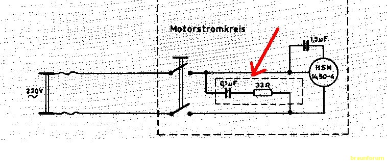

danke für die Blumen. Mal eine bescheidene Frage: Was ist eine "RC Strecke"?
Volker
#36 Beitrag von v/d/b » 17.04.2014, 16:44
Hallo Volker,
in späterer Ausführung wurden die Dinger aus "Knallfrosch" bekannt.
Das im PCS 5 verbaute Exemplar ist zwar nicht so kritisch, aber im Sinne einer langjährigen Betriebssicherheit möchte ich es trotzdem tauschen.
Hier habe ich das Teil mal im Schaltbild gekennzeichnet.
Foto habe ich gerade nicht zur Hand.

p1i hat geschrieben:Hallo Volker,

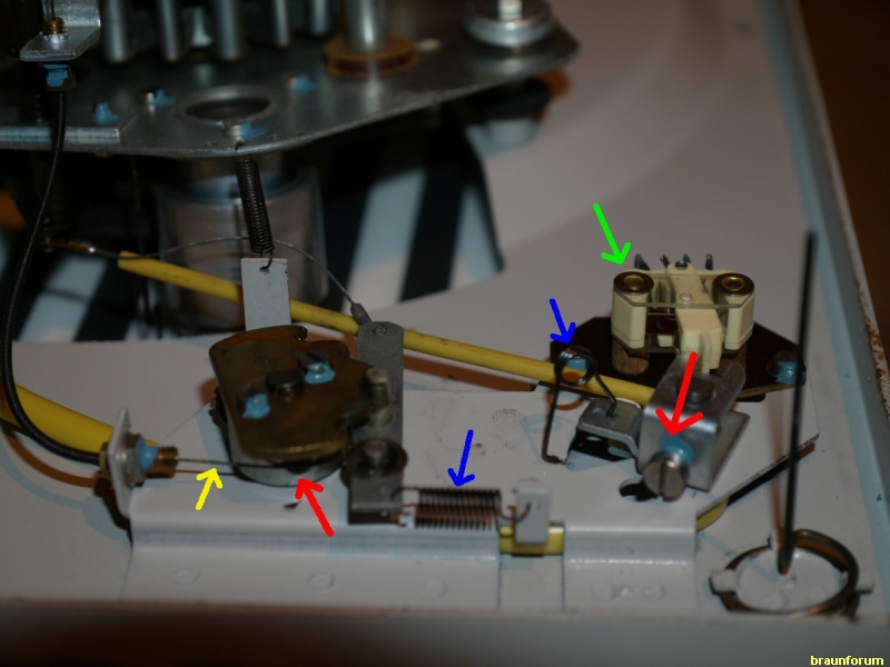

#40 Beitrag von v/d/b » 18.04.2014, 07:50
Moin Volker,
das kriegen wir schon :D
Hier mal ein Bild vom Innenleben.
Links siehst Du den Drehzahlumschalter, rechts den Netzschalter.
Als erstes schaust Du Dir mal die Führung des Stahlseils (gelber Pfeil) an. Das läuft nämlich um die gesamte Umschaltmechanik außen herum und muss beim Einbau wieder genau so verlegt werden.
Dann löst Du die beiden Schrauben, mit denen der eigentliche Netzschalter (grüner Pfeil) befestigt ist.
Jetzt sind die beiden Federn dran (blaue Pfeile). Aufpassen, das sie nicht weg hüpfen.
Falls noch nicht der Fall, den Drehzahlumschalter so einstellen, dass das Stahlseil möglichst wenig Spannung hat. Alternativ kannst Du es auch an seinem anderen Ende aushängen.
Jetzt kannst Du die beiden Schrauben, die mit den roten Pfeilen gekennzeichnet sind lösen und sowohl den mechanischen Teil des Netzschalters, als auch den kompletten Block des Drehzahlumschalters, samt der Rastkulisse abziehen.
Die Knebel samt ihrer Wellen können nun entnommen werden.
Verständlich?

#42 Beitrag von v/d/b » 18.04.2014, 08:43
Hallo Volker,
willst Du ihn den lackieren lassen?
Ansonsten kannst Du Dir die komplette Demontage eigentlich sparen.
Das RC Glied ist ja kein klassischer Knallfrosch. Die berüchtigte Bauform, die sich gerne mit Rauch und Getöse verabschiedet kam erst später.
M.E. ist ein Ersatz bei der hier verwendeten Bauform nicht zwingend erforderlich. Ich möchte halt nur zukünftige Reparaturen vermeiden. Ist also reine Prophylaxe.
Zurück zur Demontage.
Wenn Du ihn komplett zerlegen möchtest, würde ich als erstes mal das empfindlichste Teil, also den Tonarm, herunter nehmen. Dann kommt das Chassis aus der Zarge und schließlich die Demontage des Subchassis.
Zusammenbau dann in umgekehrter Reihenfolge.
Am besten machst Du Fotos vom Aufbau, dann ist das ganze kein Hexenwerk.
Aber noch mal, wenn man nicht Lackieren möchte, ist das überflüssig.

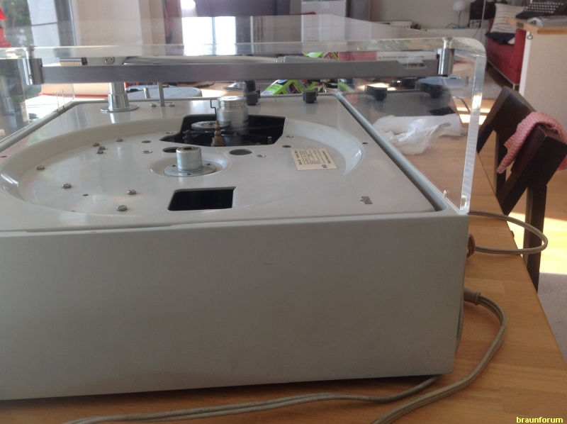

Volker und ich hatten uns gerade wegen des Haubenaufstellers ausgetauscht.

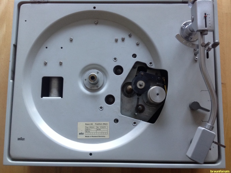

Ist das zweite Metallteil, welches in der Baube verschraubt ist als Aufnahme für diesen gedacht?
Hintergrund der Frage: Bei meinem PCS 5 lässt sich der Aufsteller dort nicht, wie hier im Bild zu sehen, fixieren.
Beiträge: 858
#51 Beitrag von Wilhelm » 18.04.2014, 19:47
der Haubenaufsteller ist falsch montiert. Der Haken muss nach unten zeigen. Sollte der Aufsteller nicht in der Aufnahme klemmen, so fehlt darin eine kleine Metallklammer (kannst Du selber machen).
#52 Beitrag von v/d/b » 18.04.2014, 20:11
Hallo Wilhelm,
im Bild ist die Haube von Volker zu sehen. Ich muss mal nachsehen, wie das bei mir aussieht.
Das mit der fehlenden Klammer schaue ich mir auch an.
Aber warum soll man den Haubenaufsteller denn überhaupt dort befestigen?
Von anderen Plattenspielern kenne ich das nicht.

Wilhelm hat geschrieben: der Haubenaufsteller ist falsch montiert. Der Haken muss nach unten zeigen.
:oops: @ Wilhelm
Danke für deinen Hinweis. Irgendwer ( Thomas wars glaub ich) gab mir den Hinweis, vor der Demontage alles genau per Fotos zu dokumentieren. Jetzt weiss ich auch, warum :wink:
Aber warum soll der Aufsteller eigentlich dort festgeklemmt werden. Er findet doch in der Zarge beim Zuklappen genügend Platz, kann nicht runterklatschen und möglicherweise irgendetwas zerkratzen. Ist wohl möglicherweise der besseren Optik wegen?
Volker
#54 Beitrag von v/d/b » 19.04.2014, 07:17
die Frage mit dem Aufsteller hat mich nicht schlafen lassen und so habe ich einen Blick in die BDA geworfen.
Dort ist im Abschnitt zur Montage des Deckels folgendes zu lesen:
Das vordere, nur lose eingeklemmte Ende der Deckelstütze wird heruntergeklappt und in den dafür vorgesehenen Einschnitt in der Zarge - außerhalb des dort sichtbaren Metallbügels - gesteckt.
Der Halter im Deckel scheint also nur dem sicheren Transport zu dienen.
