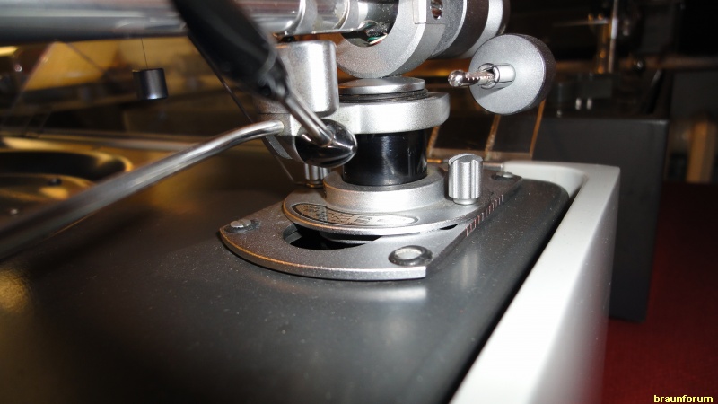

1. der Tonarm-Lift-Hebel senkt sich ohne zutun von alleine,
ich denke, wie bei allen anderen Modellen, sollte das Senken des Tonarmes nur durch eigenes Umlegen des Hebels erfolgen!?
(ich konnte das kleien Filmchen, mp4 nicht hochladen, hier ein nicht so aussagefähiges bild)

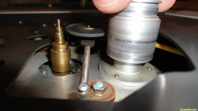

2. die Umlenkrolle für den Riemen (heißt die so?) hat einen zu großen Hub, ca 6-7 mm, im Betrieb hebt sie sich und schleift somit unter dem Teller!?
(bei meinem PCS 5 ist der Hub nicht halb so groß)
kann mir jemand von Euch etwas dazu sagen? was und wo schraube ich?

die Umlenkrolle heist Antriebsrolle. Bei richtig eingestelltem Spiel bewegt sie sich um ungefaehr 2mm. Zur Einstellung must Du den unteren Flansch (3 Schrauben) entfernen und mittels einer Seegeringzange das gewuenschte Spiel mit dem Seeger-Greifring einstellen.

hier http://www.vinylengine.com/library/sme/3009.shtml gibt es das Servicemanual als free Download, da steht etwas drin zum Mechanismus des Tonarmlifts.

so, Dank Wilhelm´s Hinweis hab ich lange nach besagter Seegeringzange gesucht, gefunden und auf´s beste wieder hingekriegt, geht eigentlich ganz eifach, wenn nicht der Sprengring von der Zange flutscht! der kann echt weit fliegen, ist klein und man sucht ewig.

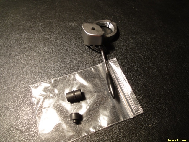

Dann bekam ich von Carlos, Vielen Dank, mein Lieber! den Hinweis, dass der Tonarmlift kaum zu reparieren sei, es aber Ersatz gibt.
Erweitert man bei ebay die Suche nach "SME" auf Europa, gibt´s einige Ersatzteile aus England, da hab ich dann bestellt bei www.oldroadaudio.com für satte €42,-- und die Gumminuppies für den Tonarm haben €28,-- gekostet!!!!
allein, jetzt muss ich´s nur noch einbauen!
