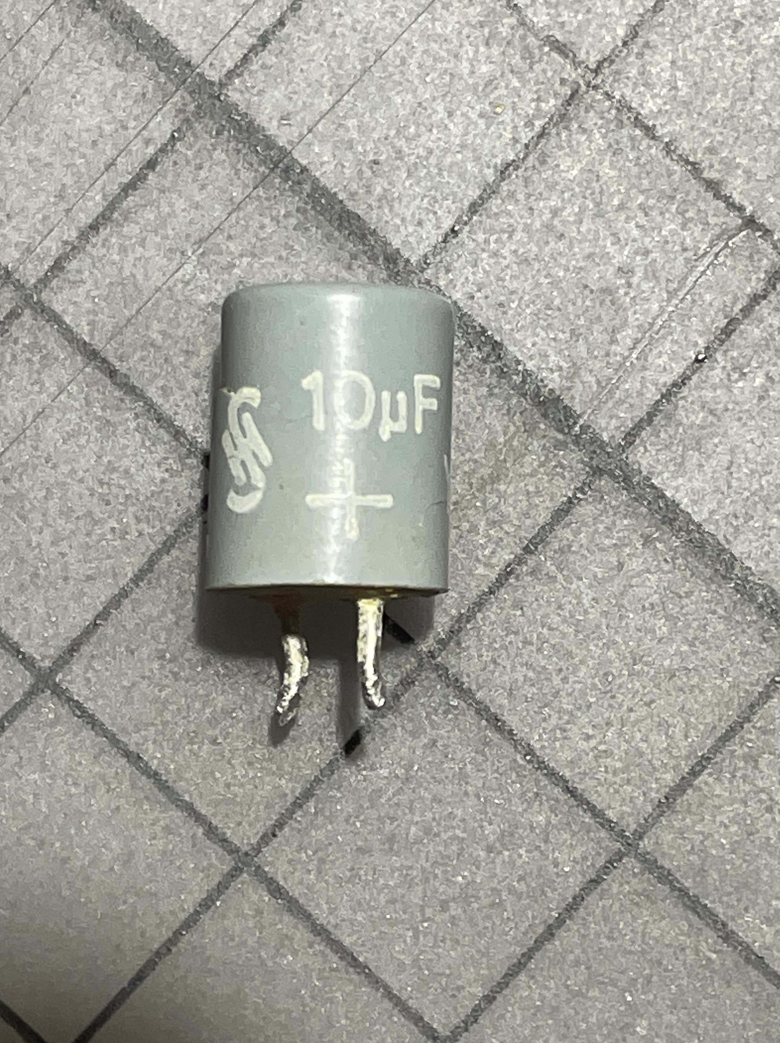

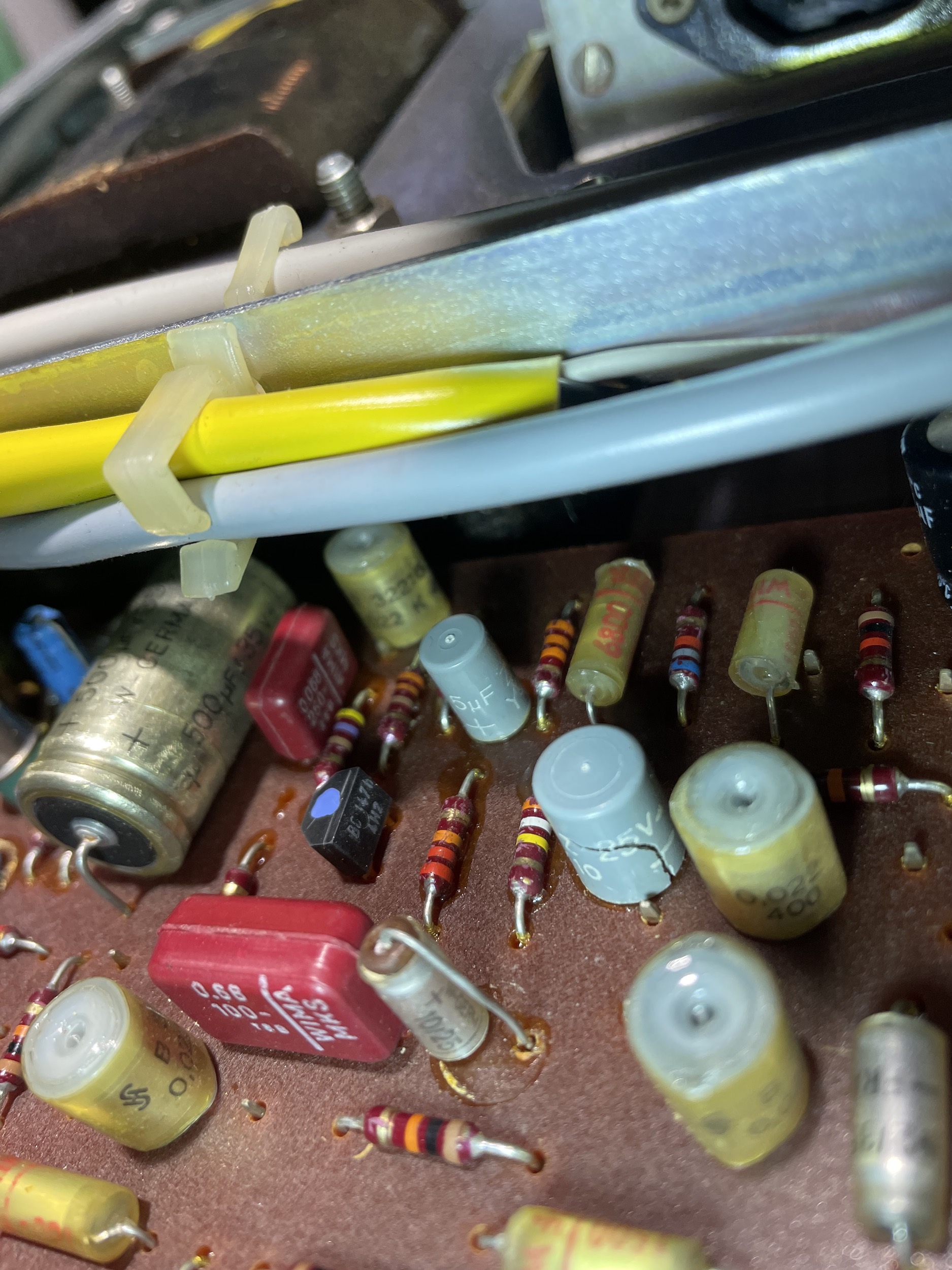

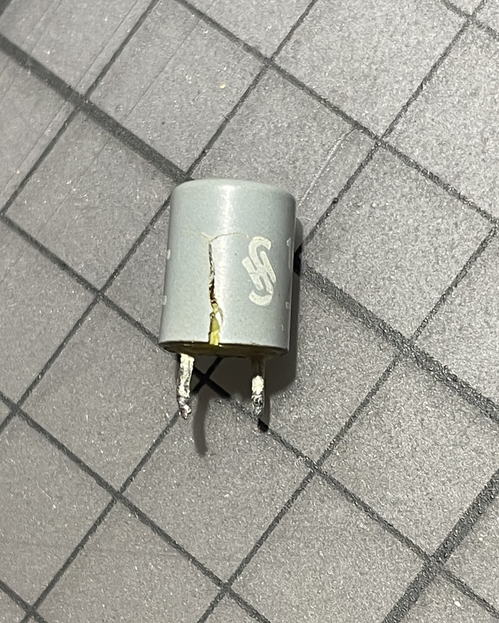

#21 Beitrag von sadomskyj » 26.08.2023, 22:34
Ich bin gerade heute auf die interessanten (schon älteren) Beiträge zur Restaurierung eines CSV 500 gestoßen.
Ich habe mir die Elkos auf der Steuerverstärkerplatine meines CSV 500 angesehen (der auf einem Kanal nichts ausgibt und beim anderen nur bei max. Lautstärkeregelung etwas erahnen lässt).
Ein aufgeplatzer 10 uF Elko von Siemens hat eine gemessene Kapazität von nur 0,31 nF. Einen weiteren Geplatzen habe ich bereits gefunden.
Ich werde mir jetzt alle grauen Siemens Elkos vornehmen (auslöten und messen und ggf. ersetzen).
Michael

Beiträge: 852
Re: Restaurierung CSV500 - Tipps und Tricks
#22 Beitrag von Wilhelm » 26.08.2023, 23:15
Hallo Michael,
ich kann Dir nur den Rat geben gleich alle grauen Siemens "Topfelkos" zu ersetzen. Diese Elkos sind nach 50 Jahren, auch wenn sie nicht geplatzt sind, alle fehlerhaft,.
