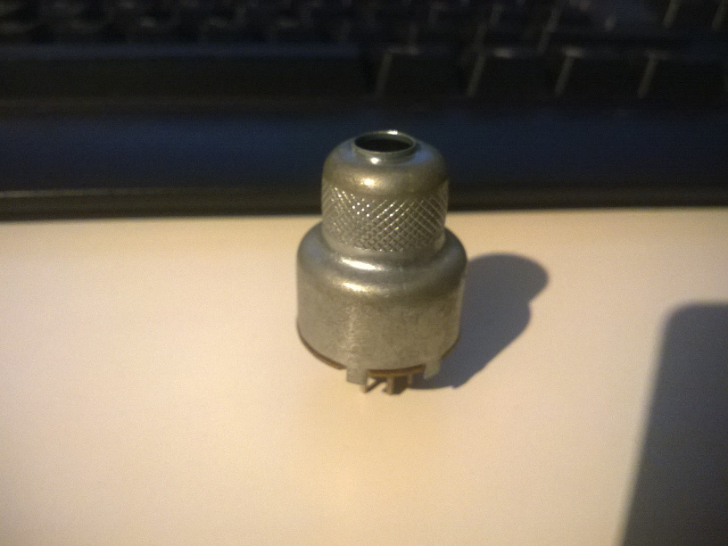

#12 Beitrag von v/d/b » 11.09.2015, 22:46
Hallo Wolfgang, hallo Raimund,
wenn mich nicht alles täuscht, waren die fehlenden Bauelemente in einem solchen Steckergehäuse untergebracht.
Hersteller war Preh.
Der hier gezeigte Stecker ist leider neunpolig, passt also nicht.
Aber vielleicht bekommt man ja irgendwo noch was passendes.

Beiträge: 1660
Re: CSV 300 Reserve-Eingang schlägt durch
#13 Beitrag von raimund54 » 11.09.2015, 23:01
ja, so sehen die Dinger aus. Ich war zu faul meinen CSV 300 zu öffnen (diese Teile gibt es auch im CSV 500/510 und CSV 1000 mit anderen Bauteilen), um ein Bild zu machen.
Der Sockel an sich ist ein 7-pol. Röhrensockel, soweit ich weiß. Da hat man die silberne Kappe dann draufgesteckt.
Viele Grüße,

optima54
Beiträge: 131
Registriert: 05.06.2012, 15:43
Wohnort: Bad Krozingen
#15 Beitrag von optima54 » 12.09.2015, 12:18
Guten Tag zusammen,
nach Euren letzten Beiträgen ist die "Verwirrung" bei mir komplett. So ein Stecker ist bei mir vorhanden. Ich habe mal ein Bild vom Innenleben gemacht. Vielleicht gibt das ja noch mal Aufschluß.
Wolfgang
Die Bitterkeit schlechter Qualität hält noch lange an, wenn die Süße des Preises längst verflogen ist...
optima54

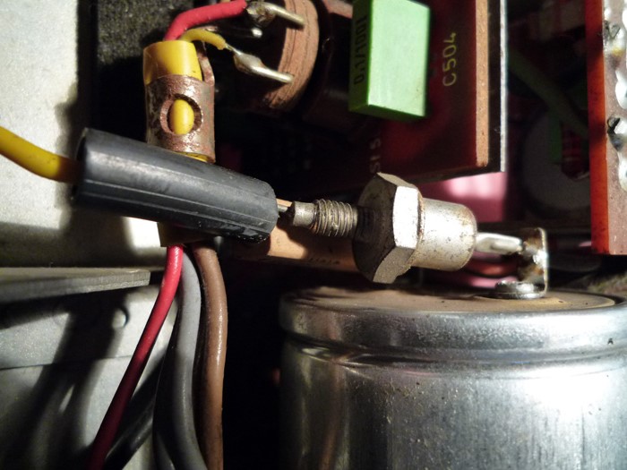

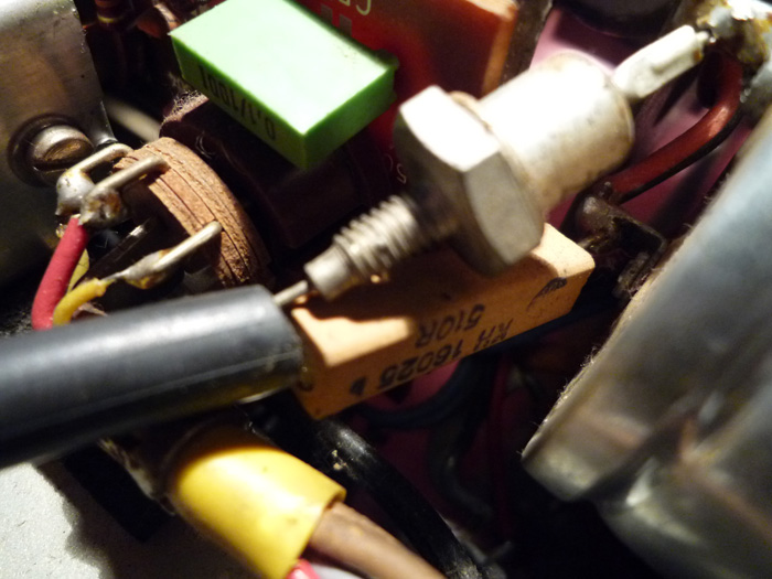

Beiträge: 131

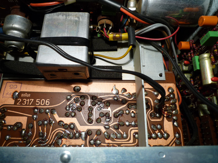

#16 Beitrag von optima54 » 12.09.2015, 12:29

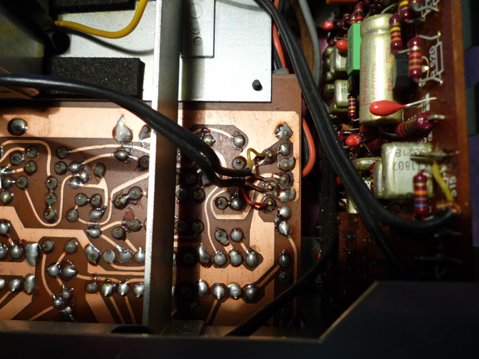

noch ein Nachtrag. Ich habe mir noch mal angeschaut wo die Verbindung vom Stecker/Adapter hinläuft. Ist das so korrekt.
Kommt mir jedoch seltsam vor, da es nicht über den Wahlschalter geht :?: . Im Anhang nochmal zwei Bilder.
Wolfgang

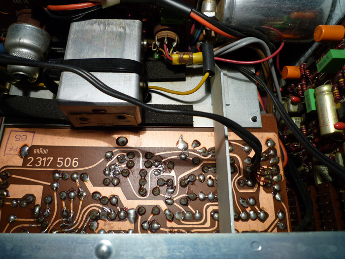

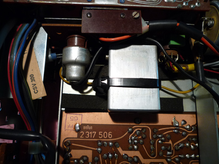

Beiträge: 1234
#17 Beitrag von wickerge » 12.09.2015, 13:39
Hallo Wolfgang,
jetzt habe ich mal meinen CSV 300 aufgemacht -> siehe Bild.
Das schwarze Kabel gehört da original nicht hin. Ich vermute, dass jemand den Reserve-Eingang so umgebaut hat, dass er den CSV 300 als reine Endstufe nutzen kann. Das würde zumindestens erklären, warum der CD-Spieler auf voller Lautstärke spielt. Wenn Du Glück hast, mußt Du nur das schwarze Kabel rausnehmen.
#Simon: Du mußt zugeben, das Raimund als erstes erkannt hat, dass das Gerät modifiziert sein muss.
Beiträge: 1660
#18 Beitrag von raimund54 » 12.09.2015, 13:59
Hallo Wolfgang,
das sieht danach aus, als ob nach dem Reglerbaustein ein Ausgang für Aktivboxen oder Endstufen auf die Reservebuchse gelegt worden ist. Ich habe so etwas in etwa auch in meinen CSV 300 eingebaut mit Steuerspannung, sodaß ich die LV 720 direkt vom CSV 300 einschalten und betreiben kann.
Der Reserveadapter auf dem Bild ist noch der originale. Also kannst Du den Originalzustand wohl wieder herstellen. Und Gerhard hat recht, das schwarze Kabel ist nicht original und muß raus. Dann Verbindungen prüfen und evtl. wieder herstellen, wie ich es weiter oben beschrieben habe.
@Gerhard: Nutzung als reine Endstufe glaube ich weniger. Ich vermute, dass ich mit meiner Theorie oben eher richtig liege, denn bei Betrieb als reine Endstufe hätte man den Reglerbaustein von der Endstufe trennen sollen/müssen, damit es keine Probleme gibt.

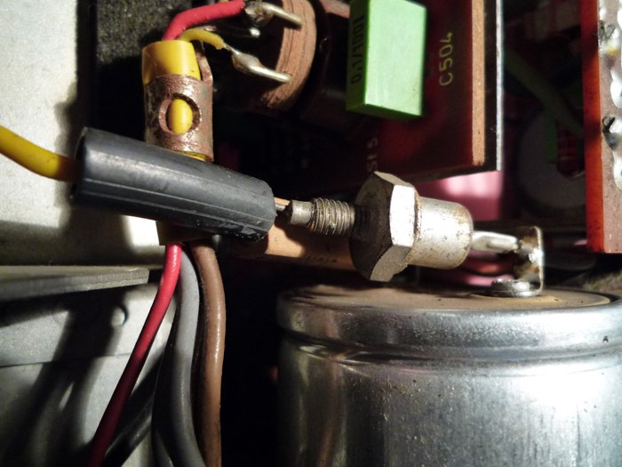

#19 Beitrag von optima54 » 12.09.2015, 16:24
habe hier noch etwas in dem Zusammenhang gefunden, was hier nicht so hingehört (siehe Bilder). Das gelbe Kabel kommt von der Reserve-Buchse. Ich denke das ist die Steuerspannung für die LV720 :?:. Kann vermutlich auch weg?
Wolfgang

Beiträge: 1660
#20 Beitrag von raimund54 » 12.09.2015, 16:31
Hallo Wolfgang,
ja, das gelbe Kabel kann weg, das dient wohl wirklich als Schaltspannung für LVs. Es gab da von Braun einen entsprechenden Schaltungsvorschlag (mit Vorwiderstand und Zenerdiode), den hier jemand nachgebaut hat. Damit bestätigt sich meine Vermutung, das es als Ausgang für LVs dienen könnte.
Die Reservebuchse sollte nur an den Pins 3, 5 und 2 beschaltet sein, alles andere weg.

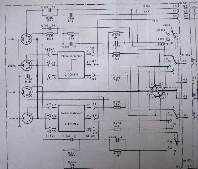

simon
Beiträge: 462
Wohnort: Bremen
#23 Beitrag von simon » 13.09.2015, 14:31
Moin, ihr Königsbastler!
Hier 'mal der Schaltplanausschnitt:
Uli aus Bielefeld hat es aber schon immer gewußt.
Euch allen einen guten Start in die KW 38!
Viele Grüße, Simon

Beiträge: 1660
#25 Beitrag von raimund54 » 13.09.2015, 16:47
Hallo Simon,
was willst du uns damit sagen? Diesen Schaltplan kenne ich seit ca. 45 fast auswendig und habe ohne nachzuschauen daraus geschlossen, dass der CSV 300 modifiziert worden sein mußte. Was ich ja auch gleich geschrieben habe. Du hast es scheinbar überhaupt nicht verstanden. Und der entsprechende Teil des Schaltplans Parallel zum Endstufeneingang), an dem die Kabel im modifizierten CSV 300 angelötet sind, fehlt hier.
Man muß halt aus dem Schaltplan schliessen können, was das Problem sein bzw. wo es liegen könnte. Und Dein Tipp mit externem Adapter war so kalt, kälter geht es nicht mehr. Noch irgendwelche Fragen? Setzen. Sechs.

#30 Beitrag von v/d/b » 13.09.2015, 21:01
simon hat geschrieben:...warum der Hochpass im Reserveeingang als Zwischenstecker ausgeführt wurde, nicht wahr? Und warum er nur für den Reserveeingang, nicht aber für Band und Radio vorgesehen ist?
Weil man dort eine Honigpumpe, Entschuldigung, einen Mikofonverstärker nachrüsten konnte.
Aber das ist hier eigentlich völlig unerheblich.
