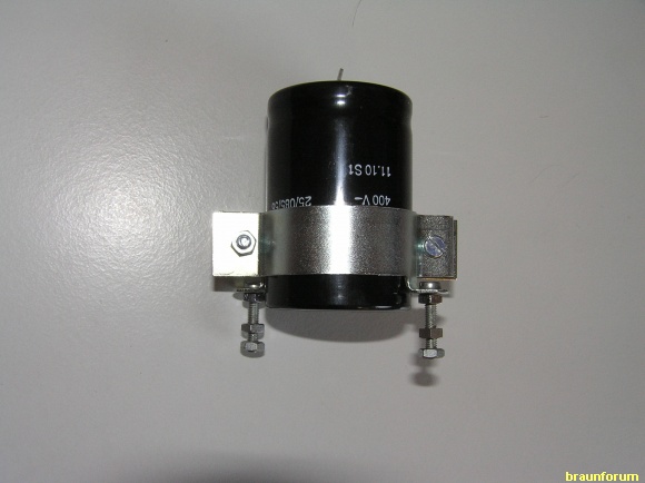

lt. Beschreibung dürfte der Elko 800µF 150V vom CSV 1000 und CSV 500 gleich sein.
Ich habe den Elko mit einer Schelle eingebaut.
Bestellt beim Bürklin (www.buerklin.de) 820µF 400V 35x50 Nr.: 15D310, Schelle Nr.: 16D4296 (es ist auch ein Elko mit 1000µF 200V oder 1500µF 200V erhältlich).
ein Loch von 3,5mm musste im Gehäuseboden vom CSV 1000 gebohrt werden, sonst waren keine Änderungen am Gehäuse nötig. Der CSV 500 ist mir jedoch nicht bekannt.

ich finde die Lösung, ehrlich gesagt, scheußlich. Das Gerät ist für alle Zeiten verbastelt. Für den von Euch gesuchten Becherkondensator gibt es reichlich besseren Ersatz (betrifft auch den Fall mit dem CSV 1000). Ich habe mal bei www.farnell.de spaßeshalber gesucht. Wenn ich den Filter auf 800-1000µF und 150-250V setze, gibt es immerhin 19 Ersatztypen, die meisten davon sogar mit 200V oder weniger.
Ok, Gewindebolzen gibt's nicht. Aber wer einfallsreich im Basteln ist oder qualifizierte Metallbearbeitungskenntnisse hat oder einen kennt, ... Ich habe mal vor Jahren in einem ganz anderen Gerät einen Kondensatorbecher mit einer fetten Unterlegscheibe und einem Stück Gewindestange verklebt. Das Stück von der Gewindestange habe ich vorher beim Heizungsklempner mit der Scheibe verlöten lassen.
(so ähnlich:) http://www.konstruktionsatlas.de/verbin ... teil.shtml
Aber wenn ich mir die Verstellfüße meiner kürzlich erneuerten Waschmaschine ansehe, müsste es sowas heute auch fertig im Baumarkt oder zumindest beim Elektrogerätehändler geben, also Schraubfüße mit einfacher Metallplatte (den Kunstoffüberzug kann man leicht entfernen).
Ich habe keine Verbindungen zu Fa. Farnell. Aber jeder hier sollte genau überlegen, welche Teile er bei einer Reparatur verbaut. Bei einem solchen Einzelstück sollten 5-10 € Mehrpreis doch wohl drin sein, auch wenn es letzlich ein Kompromiss bleibt, dafür aber der für die Braun-Welt vertretbarste.
mfg berni

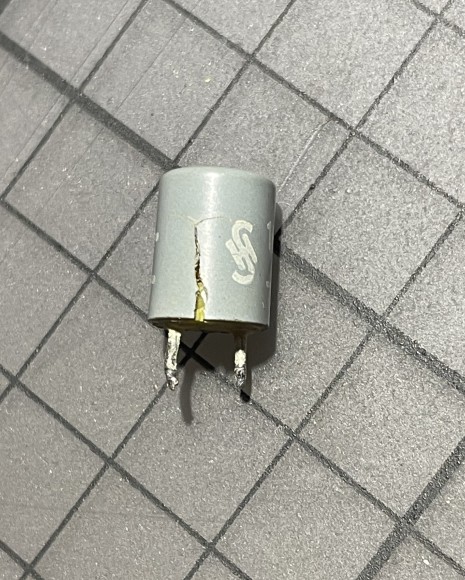

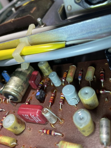

Ich bin gerade heute auf die interessanten (schon älteren) Beiträge zur Restaurierung eines CSV 500 gestoßen.
Ich habe mir die Elkos auf der Steuerverstärkerplatine meines CSV 500 angesehen (der auf einem Kanal nichts ausgibt und beim anderen nur bei max. Lautstärkeregelung etwas erahnen lässt).
Ein aufgeplatzer 10 uF Elko von Siemens hat eine gemessene Kapazität von nur 0,31 nF. Einen weiteren Geplatzen habe ich bereits gefunden.
Ich werde mir jetzt alle grauen Siemens Elkos vornehmen (auslöten und messen und ggf. ersetzen).
Michael

ich kann Dir nur den Rat geben gleich alle grauen Siemens "Topfelkos" zu ersetzen. Diese Elkos sind nach 50 Jahren, auch wenn sie nicht geplatzt sind, alle fehlerhaft,.

danke für den Tipp. Ich habe die Bestellliste für die grauen Siemens zusammen, inkl. der wenigen Elkos anderer Hersteller.
(ich bin auf 24 Kondensatoren gekommen).
Michael

Die Kondensatoren sind getauscht.
Abgesehen davon, dass ich durch eine Ungeschicklichkeit einen der beiden Kanäle zum Ausfallen gebracht habe (bei den Endstufentransistoren) funktioniert ein Kanal mit erstaunlich guter Klangwiedergabe.
(das Missgeschick des ausgefallenen Kanals hat nichts mit dem Austausch der Kondensatoren zu tun, ich habe an einem der Endtransistoren versehentlich einen groben Schnitzer gemacht)
Das nächste mal gehe ich gleich (nur) an die Kondensatoren. Die Werte der ausgebauten Kondensatoren weichen teilweise um mehrere Größenordnungen von den SOLL-Werten ab.
