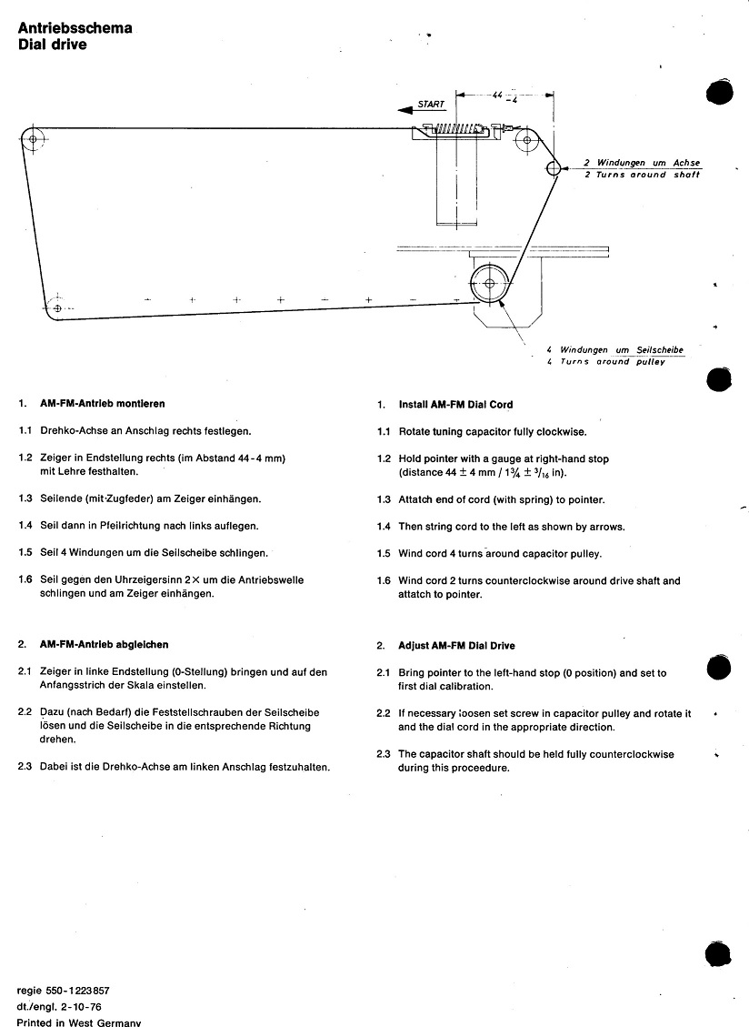

Ich habe einen Braun Regie 550 bei dem Skalenseil gerissen ist. ich komme aber nicht so recht klar mit auflegen des neuen Seiles. Kann mir hier jemand mit einem Foto aushelfen oder einem Seilplan?
Im voraus schon mal besten Dank!
Mfg Robert Hofmann
Beiträge: 1233
Re: Skalenseil
#29 Beitrag von Rainer Hebermehl » 01.06.2016, 19:58
Bitte sehr.

#30 Beitrag von Robs100 » 14.06.2016, 19:35
Hallo
Vielen Dank für den Plan. :respekt:
Jetzt hätte ich noch eine Bitte. Kann mir jemand verraten wie man das Seil um die Seilscheibe richtig wickelt? Bei meinen Versuchen ist dieses immer beim drehen abgerutscht von der Scheibe. Ich hab das noch nicht verstanden. :wall:
