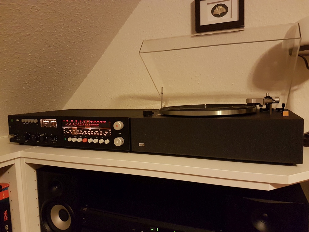

Es ist geschafft! Das Kupplungsteil verbindet beide Achsen und das gute Stück werkelt jetzt zu meiner großen Freude! Allen, die mir hierzu verholfen haben meinen herzlichen Dank! Und jetzt genieße ich...
Anbei 2 Bilder, beste Grüße aus Greetsiel!
Wolfgang
Wolfgang
