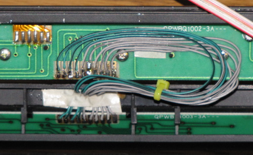

R4, gebrochene Leiterbahnfolie
Gestern bekam ich einen R4 bei dem die Leiterbahnfolie zur Toblerone gebrochen war (8 von 10 Bahnen). Zuerst versuchte ich diese zu loeten was aber sinnlos war.
Es bot sich nur der Ersatz der Folie mit duenner Litze, aber wie verlegen ohne dass diese an den Loetstellen bricht? Das beigefuegte Bild zeigt den von mir angewandten Loesungsweg mit einer grossen seitlichen Schleife. Festgelegt habe ich die Litze mit doppelseitigem Klebeband. Das Oeffnen und Schliessen der Toblerone funktioniert nun wieder einwandfrei und die elektrischen Funktionen ebenfalls.
Vielleicht hilft diese Anregung dem einen oder anderen.

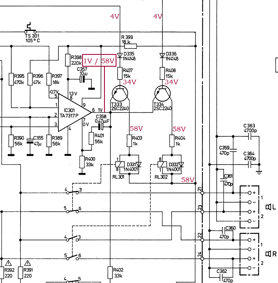

Ich habe ein Problem mit der Ansteuerung der Laustprecher Relais beim R4, dass ich aus eigener Kraft vermutlich nicht lösen kann.
Fehler: Lautsprecher Relais schalten nicht
Grund:Die Schaltspannung von 24V steht nicht zur Verfügung, nur warum?
Ich habe nun fast alles an Bauteilen getauscht, was mir irgendwie relevant erschien.
Trotzdem liegen an den Realais 301/302 jeweils 58V/58V an (und nicht 58V und 34V).
Gewechselt habe ich u.a. die RL302/2, Dioden D331/2, R 403/3 und T333/4.
Ich vermutete eigentlich T333/4, aber leider hat sich im Fehlerbild nichts geändert.
Im unteren Bild seht Ihr die Spannungen bei geschalteten Ausgängen (4V an D335/6)
Info: Der blaue Draht, der zu IC301 Pin 6 geht und eigentlich 1V haben sollte, hat ausgelötet auch ca. 1V, allerdings wie im Schaltbild verbunden 58V.
Habe ich ggf. die falschen Ersatztransisitoren eingelötet (SC2240)? Zumidest verhalten sich diese scheinbar exakt wie Ihre Vorgänger.
Hoffe, Ihr habt einen Tip für mich,
beste Grüße
Christian

Ja... die Pin6 Problematik , er geht in die Schutzschaltung und wurde schon diskutiert.... schaue mal hier:
http://www.braun-hifi-forum.de/viewtopic.php?t=4674

R4 / CC4 Toblerone broken Pins Story (for MacGyvers only)
Hallo an alle Braun-Fans
Gebrochene Stifte im Toblerone ist ein häufiges Problem in R4 und CC4. Einmal haben wir alle Elemente abgebrochen - nur Leim. Die Dinge werden kompliziert, wenn die Einzelteile gingen verloren.
Unten, um Stifte Weg zu 3,5 und 7 mit viel größerer Tragfähigkeit und Steifigkeit zu erhalten und gleichzeitig die Möglichkeit der Entfernung der Elemente wiederherzustellen gegeben.
Herstellung der Gießform (PCV) zusammen mit der "Kolben"
Verstärkung: Staple + Löten
Orte, wo der Klebstoff gebunden gereinigt Aceton und andere sichere Fett.
Nach seiner Entlassung aus der Form (schiebt sich durch Bohrer) und Nach der Anfangsbehandlung
Gebohrt und durch alle Schichten eingefädelt
Prototype Version
Finale Version
Malerei
Pin 3 durchgeführt ähnlich (verwenden Sie Formular-Elemente im Spiegel)
Fertig! Viel Spaß (sorry for GoogleTranslator)
