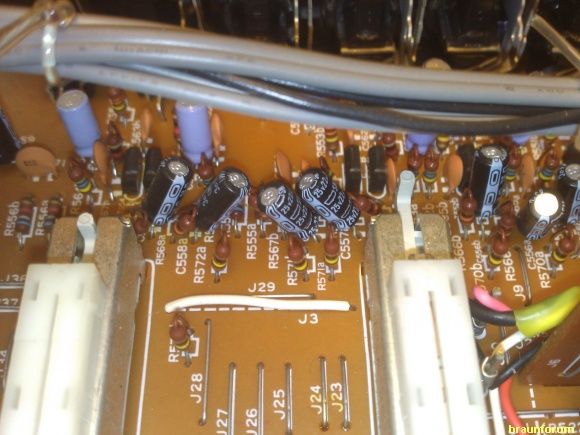

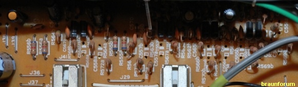

Tja - und dann gab's vorhin beinahe noch eine schöne Falle beim Austausch der Elkos 555a bis 558b (22µF/25V). Nun mache ich daraus mal spaßeshalber ein kleines Rätsel und hänge zwei Bilder an: eins noch mit den alten Elkos drin und dann das zweite, wo genau die genannten bereits raus sind. So viel sei verraten: ich hatte die ersten schon eingesetzt und die Lötspitze fast schon dran...

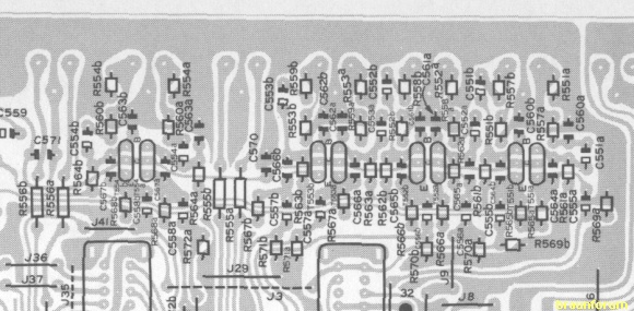

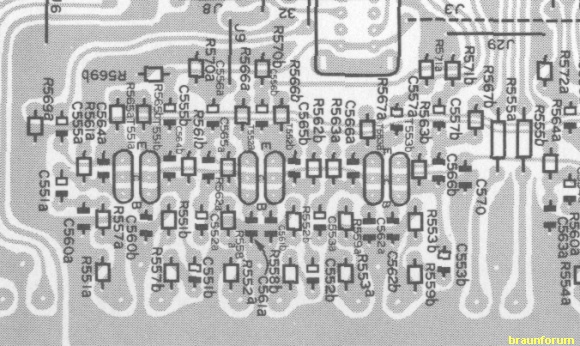

Das hat mich ja nunmal interessiert... da hat wohl ein Schlitzauge falsch bedruckt! :oops: und es gemerkt... da bei meinem A1 (SN 13815) die Bedruckung richtig ist:
und im Vergleich nochmal das von Rudikar66:
Und hier der originale Bestückungsplan an der Stelle:
Ich würde Dir raten den Bestückungsplan auszudrucken und genau danach vorzugehen, vielleicht finden sich nochmehr Druckfehler!
Hier alle Platinen (zum Vergrößern & speichern einfach auf die Bilder klicken... & 1x nach Bildaufbau!)
Auf jedenfall schaue in den Schaltplan:
Ups... jetzt bin ich richtig verwirrt...
Ich hatte den Ausschnitt falschherum eingescannt:
aber er gehört ja 180° gedreht:
und somit weis ich nun auch nicht was richtig ist! :twisted:
Schaue auf jedenfall in den Schaltplan und merke Dir die Polung vor dem Ausbau!!

tja - an den Bestückungsplan hatte ich noch gar nicht gedacht. Und - in diesem Fall halte ich den nun genauso für falsch! Bei Deinem wie bei meinen beiden A1 ist Masse jeweils unten eingebaut. Und bei den späteren Platinen hat man ja den Aufdruck auch geändert.
Mein erster A1 hat die Nummer 10490. Und der hat die "falsche" Platine. So wie es bei diesen Modellen ohnehin einige Abweichungen gibt - auch bei einigen Elkos. (Die bei den späteren Versionen spannungsfester gemacht wurden.) Die späteren A1 erkennt man offenbar u.a. an den pinkfarbenen Elkos C551a bis C554b - bei den ersteren sind die alle schwarz.
