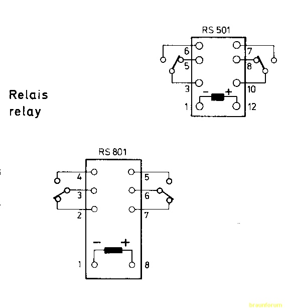

#57 Beitrag von Gulugulu » 03.08.2011, 09:12
Also wenn ich mich recht entsinne war das Relais RS501 deutlich kleiner. Auch die Belegung ist nicht identisch (RS801 entspricht da deinem Finder 41.52.9.024). Relais mit der benötigten Beschaltung gibt es aber noch. Wenn die Zeichnung im Schaltplan stimmt, ist lediglich die Position der Pins 3 und 10 leicht ungewöhnlich. Aber nichts, was man mit einer Zange nicht hinbekäme...
Also Abstände messen und passendes Relais anhand des Schaltbildes raussuchen.

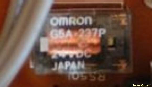

Hier ein Bild aus dem Relais-Thread:
Hier ist das Relais verbaut und man kann sehen das es andere Dimensionen hat!
Hier ein G5A Typ 24V von RS, leider aber auch nicht lieferbar. Dafür kannst Du Dir das Datenblatt anschauen und ein pingleiches als Alternative suchen!

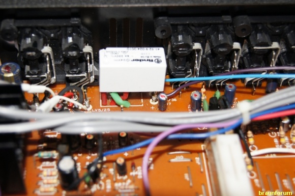

#59 Beitrag von Bounce » 03.08.2011, 13:09
Sitzt, wackelt nicht und hat etwas Luft. Allerdings ist mir erst nach dem Einbau aufgefallen, dass zwischen LV6/26 und LV6/40 gar keine Spannung anliegt. :-/
