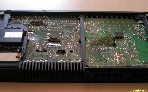

Die Reste eines RA1. Das Gehäuse hat gelitten und die Knöpfe für Lautstärke, Pegel, Höhen, Tiefen fehlen.

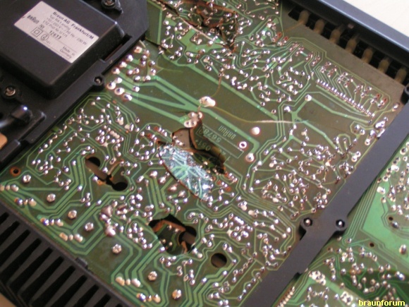

Noch schlimmer ist es innen. Der gefrustete Vorbesitzer hat sich hier mit dem Hammer (kein Scherz) verewigt. Die Platinen sind mehrfach durchschlagen.
Ist also nur noch zum Schlachten zu gebrauchen. Wer ihn haben möchte, bekommt ihn für´s Porto. Photos, damit klar wird, was überlebt hat, mache ich bei Bedarf.
Freiwillige vor...
Freiwillige vor...

Ich habe dann gestern Abend mal mit dem Verstärkerteil angefangen. Die Beschädigungen sind hier wirklich dramatisch, besonders neben den Schaltern.
Alle die Risse überbrückenden Komponenten sind nun ausgelötet, viele davon sind zerstört. Leider scheint die Platine bereits vor ihrer innovativen Behandlung unter Spannung gestanden zu haben, denn so richtig sauber lässt sie sich nicht mehr zusammenfügen. Habe sie jetzt trotzdem geklebt - es soll ja nicht schick werden, sondern funktionieren. Auf ebay geht so was ja noch immer locker mit "dem Alter entsprechenden Gebrauchsspuren" durch.

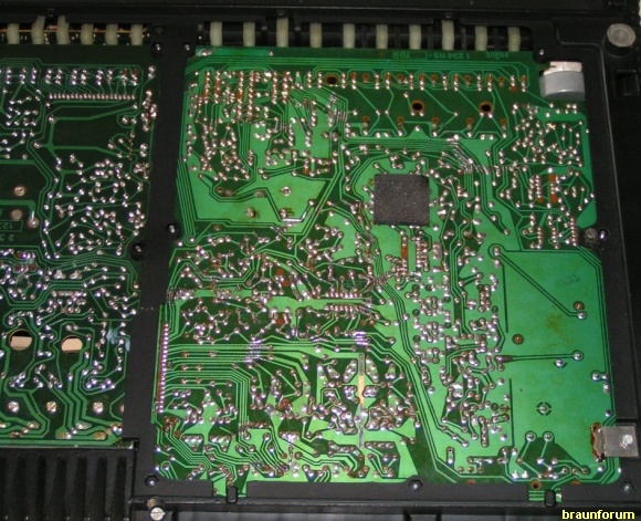

Beim Tuner bin ich mir nicht sicher, ob ich mir das antun möchte. Hier sieht es zwar nicht ganz so schlimm aus, aber ich denke ernsthaft über ein T301 Spendergerät nach. Da Rainer meine Vermutung bestätigt hat (Danke) und die Platinen wirklich identisch sind, bietet sich das ja an.

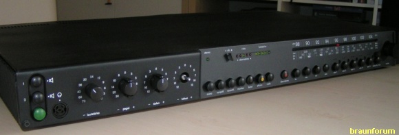

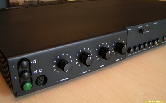

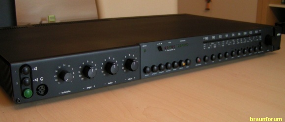

So - der RA1 lebt wieder.
Den Gedanken an eine Reparatur des Verstärkerteils musste ich leider aufgeben. Bei Betrachtung einiger Photos, die ich mit Blitz aufgenommen hatte, fielen mir neben den groben Brüchen sehr viele feinere Linien auf. Die komplette Platine war von Haarrissen durchzogen. Das hätte am Ende mehr Lötbrücken als Platine zur Folge gehabt. Nachdem ich die gesamten Transistoren bereits bestellt hatte, ein ziemlicher Rückschlag.
Dann aber hatte ich das Glück mit Herrn Henrici (ehemaliger Braun Kundendienst) ins Gespräch zu kommen. Er hat mir für einen nicht nennenswerten Betrag eine neue A301 Platine überlassen. An dieser Stelle nochmals ein herzliches Danke! Die paar unterschiedlichen Teile (Potentiometer, Tastenfeld, usw.) waren schnell verpflanzt...
Die Tunerplatine war glücklicherweise nicht so stark beschädigt, so dass ich hier in wenigen Stunden die defekten Leiterbahnen reparieren konnte.

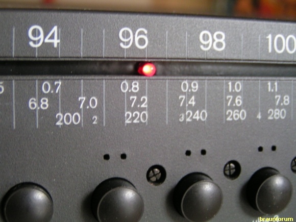

Der erste Test verlief positiv. Der Verstärkerteil läuft natürlich ohne Probleme. Das Radio hat selbst nur mit Wurfantenne einen sehr guten Empfang. Aber leider bislang kein Stereo - hier muss ich noch mal weiterschauen...
Braunberni versorgt mich jetzt noch mit dem fehlenden Tandemregler und dann sieht´s von außen auch wieder gut aus...

Ich würde die Tunerplatine trotzdem nochmal genau unter die Lupe nehmen, ob nicht doch noch irgendwo ein gemeiner Haarriss lauert.
