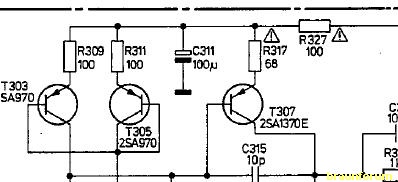

Na ja - und nach all den Messungen kann ich sagen, dass um den T307 und den T313 etwas faul ist. T307 hatte ich bereits gewechselt - hier sind nun beide Übergänge offenbar faul, beim T313 ist es der B/E-Übergang.
Bevor ich die beiden nun auslöte (T307 zum zweiten Mal, den hatte ich erneuert - allerdings im Rahmen einer Grundsatzrevision.), messe ich noch mal alle Widerstände um diese beiden Heinis herum. Ich will möglichst auf Anhieb die wirklich Schuldigen treffen, das Leitermaterial soll möglichst nicht noch mehr dran glauben. Ich nehme an, dass T307 erst später - als Folgefehler - kaputt ging. Der war vor Einbau nämlich ziemlich sicher heile. Evt. ist es ja der T313 - oder eben doch ein Widerstand, den ich noch nicht gemessen habe - obwohl da viele nicht mehr sind...

Ich habe am Wochenende beide Transistoren T313 und T307 gewechselt. Bei 307 stockte mir irgendwann bei genauem Hinsehen der Atem: Ich hatte ihn tatsächlich falsch herum eingebaut!! Das gibt es doch nicht! Er muss T309 "gegenüber" eingebaut werden... T313 war tatsächlich auch hinüber beim Übergang BE - den habe ich nach Bestellung ebenfalls ersetzt (Ein 2SB649).
Alles zusammen - voila: endlich lässt sich der Spannungsabgleich durchführen. Weiter alles zusammengebaut (Endlich, ich musste echt alles ziemlich zusammen suchen nach der Zeit - trotz Ordnung!). Dann, als ich gestern Abend die erste Musik hören wollte (der Tuner fand auch wieder Sender - hier war ein Stück der Tunerplatine gebrochen), Kopfkörer rein - und... nichts!!

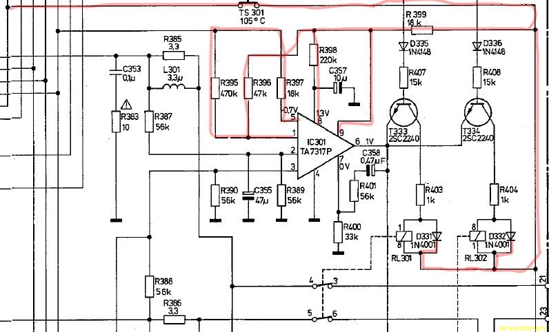

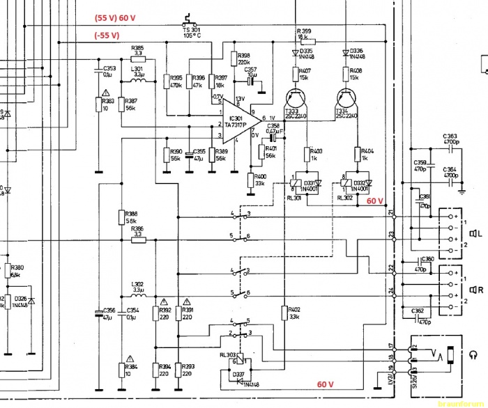

Heute dann gesucht - und relativ schnell die Ecke gefunden: Am Ausgang 6 von IC301 liegen (auch) 60V. Das ist natürlich Asche, dann kann ja kein Relais (RL301/RL302/RL303) schalten. Aber damit... ist es auch gerade vorbei mit der Messerei und Denkerei. Denn ich komme nicht darauf, wie da die 60 V hinkommen. Selbst wenn die Transistoren T323 und T324 hin wären (habe ich innerhalb der Schaltung gemessen, scheint nicht so zu sein), kämen am Punkt 6 durch die Widerstände 402, 403 und 404 keine 60 V an. Einen direkten Kurzschluss zwischen LV3 /15 und /16 habe ich auch nicht, da sind es korrekte 4 kOhm.
Echt, was ist denn mit diesem R4 los? Das ist doch eigentlich eine stinkeinfache Schaltung hier bei den Relais.

#7 Beitrag von Uli » 02.02.2014, 20:08
Was misst Du an Pin 7?
Schmeiß C358 mal raus und schaue mal was dann passiert.
Dein R4 geht in die Schutzschaltung (Pin 6)

Nachdem ich mit dem Oszi nichts gefunden habe, es aber dann auch wieder habe abgeben müssen, habe mir den TA7317 genauer angesehen. Hier fand ich eine ganz gute Erklärung. Nachdem Verweise ja auch immer mal weg sein können, kopiere ich den Text ruhig hierher, allerdings nicht ganz wissend, ob ich damit gegen eine Forumsregel verstoße? Dann bitte wieder löschen und nur den Link stehen lassen.
Pin 1 dient als universell verwendbarer Schalteingang. Hier können auch mehrere Spannungen gleichzeitig überwacht werden, wenn über passende Widerstände die Ströme addiert werden. Siehe Applikationen.
Pin 2
und Pin 3 können Spannungen überwachen, die positiv oder negativ gegen Pin4 = Gnd sind.
Pin 4 = Gnd ist nicht der negativste Punkt des ICs, sondern die Referenzspannung für die Spannungsvergleiche.
Pin 5 = Substrat = negativer Stromversorgungsanschluß. Dies ist der negativste Punkt des IC. Er ist zusätzlich zu Pin 4 erforderlich, damit Pin2 und 3 negative Spannung gegenüber Gnd einnehmen dürfen.
Pin 6 ist der Relaistreiber- Ausgang, ein NPN Darlington offener Collector.
Pin 7 ist der Eingang zur Basis eines NPN Transistors, der den an Pin 8 angeschlossenen Kondensator ebenso entladen kann, wie es die Spannungs- Überwachungs- Eingänge tun. Das heißt, dieser Eingang könnte auch als vierter Überwachungseingang dienen, falls die Anwendung zeitunkritisch ist.
Pin 8 Hier ist über einen internen Schutzwiderstand, der die Größe des Entladestromes begrenzt, ein Kondensator angeschlossen, der über einen externen Widerstand aufgeladen wird, z.B. von +V9.
Pin 9 ist der positive Stromversorgungsanschluß. Zu beachten ist die interne Spannungsbegrenzung, die wirkt, als ob von Pin 9 nach Pin 4 eine Zenerdiode von 3,1 V eingebaut wäre.
So - nun zu meiner Ausgangslage. Am Pin 5 = reiner negativer Eingang habe ich nicht die -0,7 V, sondern nur - 46 mV. Und an PIN 8 stehen nicht 1,3 V an, sondern nur 0,6 V. Pin 9 hingegen hat Sollwert 3,2 V. Nun hatte ich die umgebenden Widerstände R397 (Achtung: entweder im Schaltplan oder auf der Platine vertauscht mit R396!) und R398. R397 (oder R396) = 18 kOhm zeigte gegenüner anderen R4's ein merkwürdiges Verhalten: der Widerstandswert ist in der Schaltung eingebaut nicht ablesbar, läuft erst langsam runter. Das tut er sonst bei keinem R4, da ist dieser Wert sofort auch eingebaut messbar. Da ein Beinchen abgelötet der Wert aber korrekt ablesbar ist, sehe ich nun eigentlich nur noch eine Fehlerursache:
Der OP ist defekt. Oder? Kann da noch irgendein Denkfehler sein? Gerade die Spannungen an den Pins 5 und 8 sind doch Sollspannungen - und wenn die Vorwiderstände (und die dahinter liegenden Spannungen) richtig sind, kann doch nur der IC/OP im Eimer sein? Pin 7 ist übrigens auf Sollwert = 0 V.

#10 Beitrag von Uli » 22.02.2014, 16:17
Rudikar hat geschrieben:Bei 307 stockte mir irgendwann bei genauem Hinsehen der Atem: Ich hatte ihn tatsächlich falsch herum eingebaut!!
*lol, hast Du mal R318 & R328 getauscht? Es sind Sicherungswiderstände... und wenn Du T307 falschrum anlötest... :roll:
Gehen wir hier mal weiter: von R327 gehts über den Thermoschalter (ist der iO?) über diverse Pfade an den OP IC301:
Als erste würde ich alles was nach T307 kommt und Richtung OP geht austauschen, alle R's & C's in dem Bereich. Auch die Dioden vor den Relais (auch D337) würde ich erneuern.
Der OP vergleicht ja nur die ankommenden Spannungen und schaltet an Pin6 ab wenn Ihm etwas spanisch vorkommt.
Meister Friedel kann vielleicht erklären warum man Pin7 nicht direkt auf Masse zieht und was das RC Glied zwischen Pin 7 & 6 macht.
Eins noch vorab: wie sieht die SV aus, sind die Puffer-Cs (C716&C717) noch ok?
Hast Du eine Schlachtplatine wo Du den IC301 mal tauschen kannst, oder anders: den Prüfling mal in einen intakten R4 lötest um ihn zu testen?

Er läuft wieder! Es war tatsächlich der TA7317. Den hatte ich ja an der oben angebenen Quelle bestellt (gleich zweimal, klar). Dann hat es von Hongkong hierher ein wenig gedauert, ich hatte dann etwas wenig Zeit, aber heute Nachmittag war die Ungeduld groß genug. Zuerst noch eine halbe Stunde nach Entlötlitze gesucht (Ist die ausgerechnet jetzt alle?!), dann noch eine letzte Rolle gefunden, und los.
Als der neue drin war, war die Ungeduld so groß, dass ich ihn gleich an einen CD-Spieler gehängt habe. Nix mit messen! Zufällig eine Bach-CD gefriffen (Ja, Klassik geht auch immer wieder gerne!) , Kopfhörer rein.... tata!!
Danach habe ich noch alle Ausgänge geschaltet - tun sie. Und schließlich natürlich auch gemessen: alle Spannungs-Werte um den IC herum stimmen. Und schließlich beim ausgelöteten IC ein paar Kapazitäten an verschienenen Eingängen mit dem heilen verglichen - da stimmte zumindest 2-4 gar nicht.
