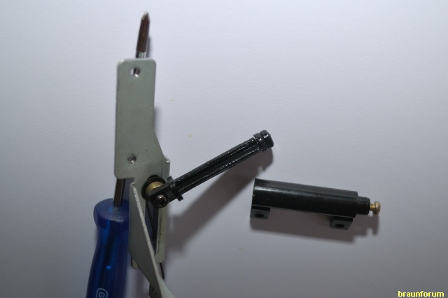

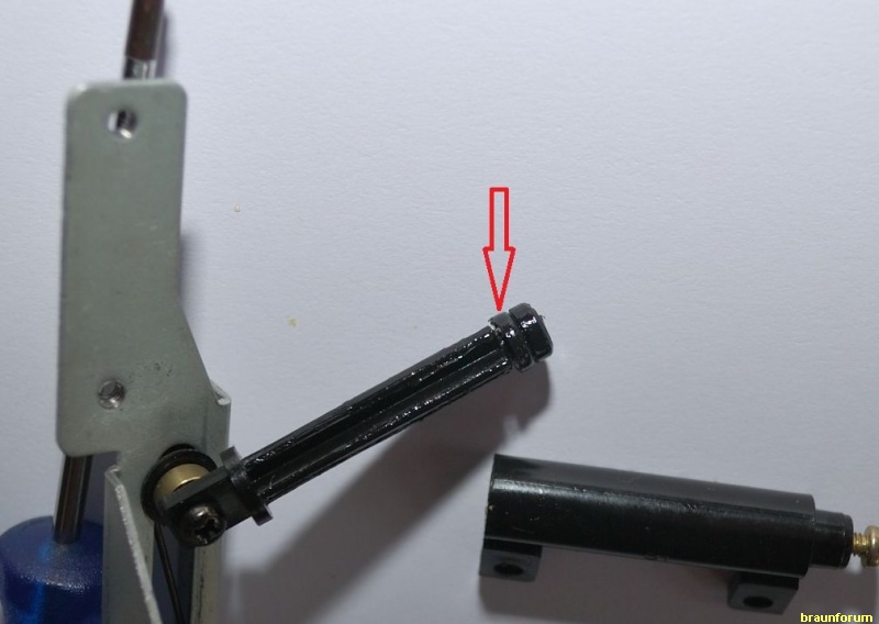

So - nun war endlich Zeit, sich der Sache gründlicher zu widmen. Wie Friedel schon schrieb, ist/war der Lippenring ja sogar auf dem Gestänge. (Siehe mein Pfeil - für die, die das später einmal lesen) Ich habe das erst gesehen, wie ich mal meine neue beleuchtete Lupe (Weihnachten!) zur Hand nahm. Vorher dachte ich (weil alles schwarz und ziemlich fest erscheinend), das gehöre alles zum Kolben.
Friedels Hinweis dem Fetten leuchtet ebenfalls ein - eine normale Luftpumpe ist ja auch nicht gefettet. Also habe ich alles vorsichtig entfettet. Aber es hilft leider nichts - der Lippenring ist bereits so schmal und unbeweglich, dass er einfach Luft vorbeiziehen lässt. Also auch bei fester Frontschraube am Zylinder.
Nun habe ich schon Lippenring gegoogelt - und mit den ersten Ergebnissen alles Mögliche (wirklich!) - nur eben nicht das Gesuchte erhalten. Ich werde aber die nächsten Tage weiter Ausschau halten.
Aber eine Frage daher doch an die Runde. Ulis letzter Beitrag war, dass er mit einem O-Ring experimentiert, aber das endgültige Ergebnis wurde glaube ich noch nicht gepostet? Funktioniert der auch - und wenn ja, welche Größe? 6 mm Außendurchmesser, 3 mm innen? Oder hat doch bereits irgendjemand eine Bezugsquelle für diese vermaledeiten Lippenringe gefunden. In Sanitärgröße :shock: hätte ich sie auch schon entdeckt... :)
Aber im Ernst - sowas wurde doch sicher nicht nur für Braun und diesen Anwendungsfall gefertigt? BraunBerni hat nichts mehr - ich habe ihn kürzlich schon gefragt.
Gruß - Rüdiger

#17 Beitrag von Uli » 01.01.2013, 15:11
Moin Rudi!
Ein O-Ring dämpft zwar, aber leider in beide Richtung was nicht original war!
Dämpfen soll die Tobler nur beim herrausfahren, beim einklappen soll es leichter gehen, daher ist ein Oring vielleicht nur eine Notlösung!
Rudikar66 hat geschrieben: Bild
Andreas gab mal den Tip den Lippenring zu demontieren und die Kolbenstange (unter Deinem roten Pfeil) mit einem dünnen Streifen Klebeband zu verdicken, hierdurch dehnt sich auch das Äußere und er müsste wieder funktionieren wie er soll!
Versuchs mal... ich hab´s allerdings nie probiert, ich bin gespannt!

#19 Beitrag von Rudikar » 01.01.2013, 22:02
Hallo Uli und Gerhard!
Ich glaube - das wars: Der Klebeband-Hinweis! Erst habe ich ein wenig überlegt, was ich da nehme. Aber dann: :D ! Im Keller lag noch Dampfbremsen-Abdichtklebeband (So eine Art "Isover" - wobei ich dann sogar ein anderes genommen habe, weil dieses dünner war. )Die kleben immer so richtig schön fies. Den Lippenring mit einer Pinzette vorsichtig runtergezogen, das ganze darunter noch einmal entfettet und dann (fast!) zweimal drumherum gewickelt. Ich wollte möglichst keinen unrunden Überstand - daher nur fast.
Lippenring wieder drauf, die ganze Luftpumpe zusammengebaut...
... tja - das fühlt sich so schon einmal sehr gut an. Nach innen relativ leicht, nach außen schwerer.
Nun sehne ich morgen in der Post die Wippen von BB herbei, dann baue ich alles zusammen - und dann: sollte der erste CC4 endlich wieder spielen. Samt fast aller Umbauten. Wenn die Toblerone dann wie nun erhofft wieder sauber funktioniert, melde ich mich noch einmal.
Vielen Dank!!
Gruß - Rüdiger

#20 Beitrag von Rudikar » 04.01.2013, 16:30
also noch einmal eine endgültige Rückmeldung hier:
es hat funktioniert - die Toblerone gleitet schön gedämpft wieder heraus! Die Klebeband-Methode kann ich also weiter empfehlen.
