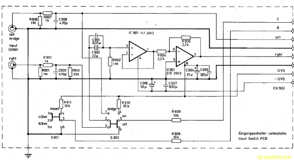

ich habe folgendes Problem beim PA4/1

Daraufhin hab ich an der Endstufenplatine den Stecker von der Eingangsplatine abgezogen und die beiden Pins kurzgeschlossen (warum geht da die Clipping anzeige an?) und keinen überhöhten Ruhestrom gehabt.
Eine Weitere Messung am Eingangspin der Endstufenplatine (Kabel von der Eingangsplatine wieder eingesteckt) ergab einen Offset von 400mV. Demnach muss der Fehler von der Eingangsplatine her kommen.
Ist das ein bekannter fehler, oder kann u.U. auch am Netzteil etwas faul sein?

So, hab jetzt einfach den IC 901 und R912 ausgelötet und eine direkte Verbindung zur Endstufenplatine hergestellt. Damit läuft der PA4 wieder einwandfrei 8)
Nun kann man zwar nicht mehr auf Brückenbetrieb umschalten, aber die Betriebsart wird eh nicht benötigt. :wink:

Blöde Frage... warum lötest Du etwas aus, wenn Du den Fehler schon fast gefunden hast?
So viele Teile sind doch da garnicht... und sie sind alle noch lieferbar!?
